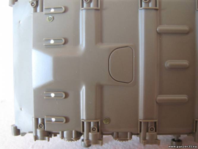

| Albanehz | Дата: Вторник, 29.03.2011, 16:36 | Сообщение # 2 |  |  Рядовой Группа: Пользователи Сообщений: 34 Репутация: 7 Статус: Оффлайн | добавлены недастоющие пробки на днище, малые лючки, доработан правый подмоторный люк. На очереди изготовление центрального подмоторного люка и доработка люка "героя"

 | Albanehz, А есть фото на которое ты ориентировался при доработке ванны? |  |  |  |  |
| Albanehz | Дата: Вторник, 29.03.2011, 16:51 | Сообщение # 7 |  |  Рядовой Группа: Пользователи Сообщений: 34 Репутация: 7 Статус: Оффлайн | конечно, вот расположение основных пробок и люков на Т-72БМ. На БА они чуть по другому (смотрел в живую), и в нашей части все лючки и пробки изготовлены рем ротой заново (во избежания мародерства алюминия:).)
