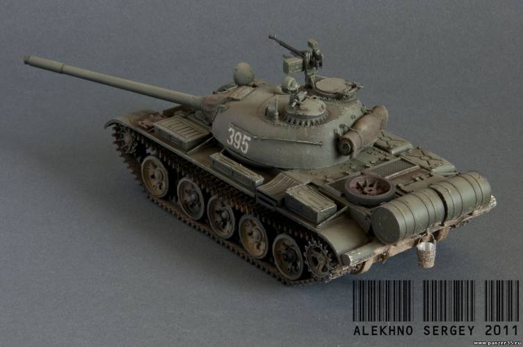

Т-54B
Производитель: Trumpeter №00338
Масштаб 1:35
Модель делалась на заказ, в частную коллекцию.
Пластик отвратительного качества: масса следов от толкателей, утяжины, щели и дыры.
1) Отлиты венцы ведущей звезды.
2) Траки "Мастер Клуб"
3) Пролеплены швы
4) Добавлена скатка за башню
5) Поручни металл
6) Петли металл
7) Отлит у положен на спину каток от Т 34
8) Бревно деревянное
9) Ведро
Особо собирать не хотелось, потому как мрачная модель.
Окраска производилась акрилом Vallejo «Model Air», нитро «Alclad», «Model Master», пигменты «MIG», «AK Interactive».

Отличная окраска и тонировка, только вот мне кажется что открытые прожектора значительно оживили бы модель.
И еще так и не разглядел, покрашены ли фары.

Бревно мастерски сделано.
Натуральное дерево или что-то другое?

Спасибо. Модель и так далась с большим трудом, поэтому оставил как есть.

Спасибо. Бревно деревянное. Прорезаны только трещины - все остальное сделала природа.

Понравилась модель. Для Трумпа - просто супер! Но со спаренным пулеметом и маской орудия надо было что-то сделать.
Из чего скатка? Как траки в сборке? На полупальцах или защелках?

Спасибо. За спаренный пулемет и маску согласен, но на определенном этапе работы очень захотелось сжечь модель... Поэтому взял себя в руки и добил.
Скатка из бумаги. Лапти приятны, но есть косяк: ленту уводит в сторону (отверстия не точны). Возможно, это мне достался брачок.

Красиво окрашено, только одна непонятно, корма изрядно заляпана грязью и мне понравилось исполнение, но почему траки чистые? surprised

Очень хорошая работа! Одно смутило, декаль слева на башне серебриться или просто так в ракурс попало?
И еще вопрос, под какой ТВД делался танк? Я вроде похожие на "афганском" сайте видел...

Судя по цвету грязи она засохла, а во время движения засохшая грязь имеет свойство отлетать с траков (если конечно танк движется по асфальту или бетону)

А с чего бы им быть открытыми? ИК осветители в обычной жизни были как раз закрыты непрозрачными крышками.

Если посмотреть повнимательнее, то станет очевидно, что светофильтры осветителей бронировками не закрыты.
Также отсутствует тяга от прилива на пушке к осветителю.

Согласен. Тогда стекла осветителей должны быть черными.
