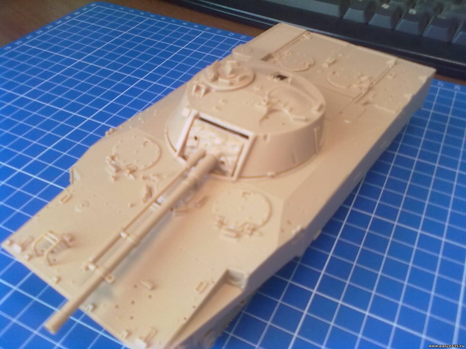

Доброе время суток.
Выставляю на показ сборку бмп 3 фирмы трумп.
Прошу посодействовать мне в данном не легком деле)))
По модели скажу:
пластик очень хороший, детализация и стыкуемость отличная, облоя нет!!
Единственное что мне не понравилось - это как китайцы сделали стыки литников с деталями ни в какие ворота не лезет!!
Вот что имею на данный момент
Прикрепления: 2573839.jpg (137.1 Kb) · 5486190.jpg (132.0 Kb) · 1399289.jpg (101.1 Kb) · 8467830.jpg (137.9 Kb)

JKUBДата: Воскресенье, 18.09.2011, 11:42 | Сообщение # 2
Lieutenant of NATO forces
Сообщений: 1045
Репутация: 41
Фотки просто супер.
Скрывают все не достатки и достоинства модели.

КуЗяДата: Воскресенье, 18.09.2011, 11:55 | Сообщение # 3
Сообщений: 794
Репутация: 94
Gu, а с качеством фотографий ничего не поделать?.. В дальнейшем будут фото подобного качества?

GuДата: Воскресенье, 18.09.2011, 12:52 | Сообщение # 4
Сообщений: 21
это первый пост на форуме. Фоткаю на нокию 3.2 мегапикс самого качество не устраивает.
Что-нибудь можно сделать с качеством? Другого фото приспособления не имею (
КуЗяДата: Воскресенье, 18.09.2011, 12:55 | Сообщение # 5
Сообщений: 794
Репутация: 94
Gu, а у друзей одолжить фотоаппарат нельзя? Вот когда мой в ремонте был, я у своей девушки клянчил фотик biggrin
Если ни как не получить фотоаппарат, попробуйте достичь качество хотя бы как на первом фото, я могу постараться как нибудь получше фото сделать smile

GuДата: Понедельник, 19.09.2011, 01:21 | Сообщение # 7
Сообщений: 21
у меня назрел вопрос: покупать травление слишком накладно, но триплексы оставлять родные просто не возможно.

faraponДата: Понедельник, 19.09.2011, 13:58 | Сообщение # 9
Сообщений: 125
может режим "макросьёмка применить? я по первости тоже с фотиком парился. а триплексы попробуй соорудить из пивжести козырьками
VSRF789Дата: Понедельник, 19.09.2011, 15:26 | Сообщение # 10
Сообщений: 152
Репутация: 11
Quote (Gu)
вояджеровский базовый набор стоит примерно 550руб.... это вполне приемлимая сумма, которая уберёт неимоверное количество геморроя с этой моделью. Впринципи кроме базовой травленки от вояджера больше ничего и не нужно. разве только стволы по желанию.
Quote (Gu)
согласен. опять-же сошлюсь сам на себя, это моя первая БМП-3, тогда ещё травленки не было и вот как делал я: http://karopka.ru/forum/forum261/topic5461/?PAGEN_1=1
вкратце так: чертишь развёртку с продумыванием размеров(в идеале на БМП-3 2 вида корпусов триплексов, и одиночные заднего обзора на корпусе и ком башне), нарезаешь СД(ДВД)(какой по переливу лучше будет) диск на брусочки нужного размера, предварительно расслоив диск напополам, всё соединить и на место.
С Уважением, Игорь
