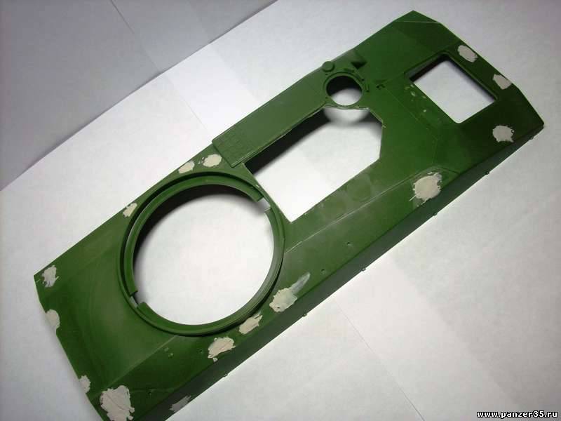

Приветствую коллеги. Хочу представить Вашему вниманию блог по постройке машины инженерного вооружения - установки разминирования УР-77 "Метеорит", в простонародье "Урка" и "Змей Горыныч". В большей степени этот запил будет для меня обучающим во всех отношениях, поэтому все комментарии, замечания и т.д. будут приветствоваться. Чувствую, что из-за недостатка опыта и времени работа может затянуться, поэтому надеюсь на Ваше понимание.
Для постройки был приобретен всем известный кит от СКИФа 2С1 "Гвоздика", травление на нее от Эдика, катки и гусеницы от МастерКлуба, также из сети была выбрана вся информация в виде фотографий (чертежи с размерами и темболее обмеры отсутствуют) и блогов по "Гвоздике". В результате хочу получить вот такой аппарат
На сегодняшний день сделано следующее:
- срезал на корпусе все лючки
- вырезал крышку МТО (не понравился что отлит вместе с корпусом)
- зашпаклевал места срезов и утяжины
-переделал балансиры
Сегодня вечером буду шкурить корпус.

Quote (mechtatel)
А зачем вы вырезали крышку двигателя?
просто она смотрится как выштамповка на корпусе, а не как крышка.

Группа: Удаленные
Так может лучше было процарапать торец? Чем рубить скифа? Там же пластик толстеный.
ВоенныйДата: Понедельник, 10.10.2011, 15:22 | Сообщение # 10
Сообщений: 31
Репутация: 5
mechtatel,
Quote (mechtatel)
торец не получилось прорезать. Вырезал скрайбером, ему толщина не помеха.
