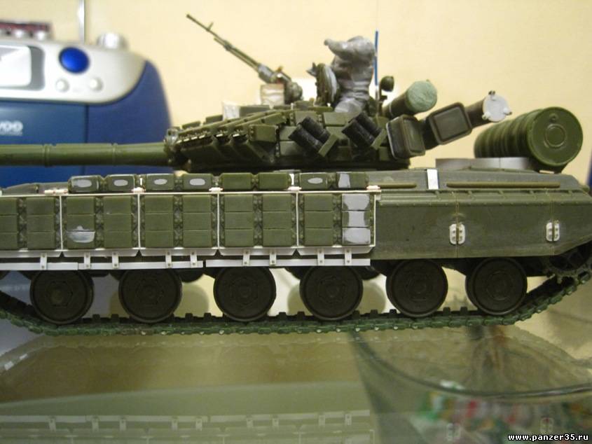

Мучаю некоторое время Т-64БВ от Скифа. Возможно уже поздно выкладывать, т.к. он уже почти собран, но после окраски, будет непонятен фронт проделанныхработ. Посему, выкладываю, что сделано.
Также стал немного ненавидеть трумпетер по понятным причинам))))
Прикрепления: 5359053.jpg (133.4 Kb) · 7541763.jpg (127.5 Kb) · 2865649.jpg (129.3 Kb) · 5862936.jpg (110.3 Kb) · 7543789.jpg (107.3 Kb)
Сообщение отредактировал Scogcat - Понедельник, 17.10.2011, 01:16

Ваш танк очень хорош, и смотрибелен, мне даже захотелось достать свой набор и начать похожую переделку, но к сожалению Вы забыли сделать патрубок подогрева масла, а он очень хорошо виден на фото. И судя по доп листу, это у Вас версия Б1, доведенная до версии БВ, по моему БВ были с рождения без допброни(надо опять читать книгу то Т-64, давно не освежал память).
Добавлено (17.10.2011, 10:17)
Да и запасные траки желательно закрепить, а то случись что, и ставить будет нечего в связи с утерей запасных.
С уважением, Алексей!
ScogcatДата: Понедельник, 17.10.2011, 10:50 | Сообщение # 7
Сообщений: 63
Репутация: 8
Совершенно верно, это модернизированный Б до БВ, с доплистом как-то веселее смотрится))) А патрубок ставился в холодное время года и за ненадобностью демонтировался и глушился лючком. Однако я хочу поставить патрубок, т.к. планируются танкисты от звезды, кои облачены в зимние куртки, ну т.е. типа холодно). Еще нужно доработать горизонтальные ребра жесткости на передних крыльях и топливных баках. Оптика будет вставлена после окраски (уже даже выпилена).
Ну а стволы, травло и пр. нужно брать на трумповский БВ. Я уверен, что года через полтора-два он тоже будет на прилавках. Для примера - линейка Т-62.
Сообщение отредактировал Scogcat - Понедельник, 17.10.2011, 10:51
бульдозерДата: Понедельник, 17.10.2011, 11:44 | Сообщение # 8
Сообщений: 22
если не ошибаюсь, граждение фар сделали из тянутого литника, поделитесь технологией, сам пробал делать из тянутого литника ничего не вышло ломается постоянно в месте сгиба или изгибается криво. с проволкой работать не люблю.
ScogcatДата: Понедельник, 17.10.2011, 15:01 | Сообщение # 9
Сообщений: 63
Репутация: 8
Литник гнется очень плавно при помощи пинцета. У меня малый хирургический - очень удобно. в месте сгиба пластик белеет и все. Повторюсь очень плавно и можно сгибать даже на острые углы. И не страйтесь сразу угадать длину заготовки, лучше возьмите с запасом, потом отрежьте лишнее. Две одинаковые заготовки после сгибания положите рядом и доведите их в таком положении до идентичности между собой.

Посмотрел сегодня еще раз и мне не понравились узлы соединения резиновых экранов. Решил переделать. Вот сделал пока петли с колышками. Использовал обычный телефонный провод. боковинки будут из жести, полистирольные были сильно рельефные.

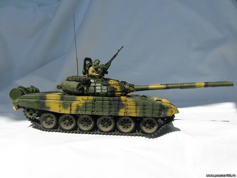

Спасибо, я старался правда опыта еще мало, только второй танк собираю. В модели использованы звездовские ствол, пулемет, блоки ДЗ на башне, баки и некоторая мелочевка (датчик бокового ветра и пр.).
А это мой первенец))) Выкладывал на каропке и дише.
