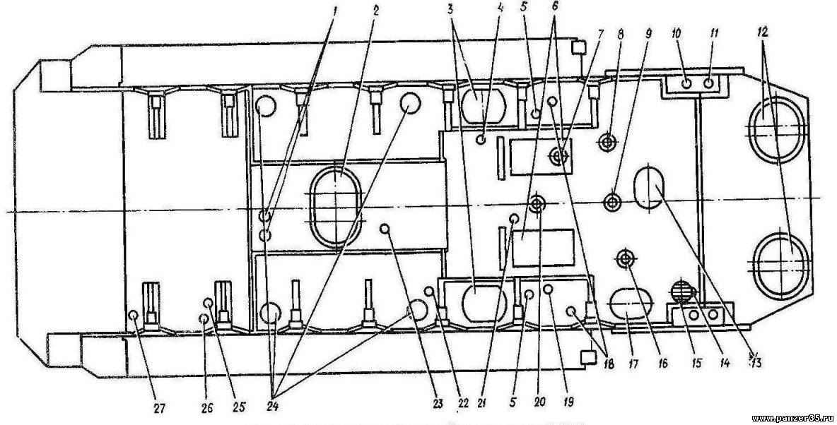

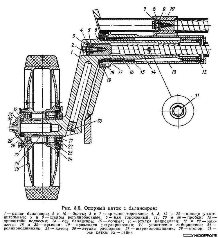

, спасибо за совет: что-то подобное придётся делать, но я думаю всё же если не на постоянку, то на время придётся пару-тройку поперечных профилей использовать. Но до этого ещё не близко: сейчас головная боль моя - днище машины.
Имеем:
1. Схему днища (весьма условная схема размещения люров в днище из "Руководства...").
2. Фото части днища в ЭО через люк в рубке.
3. Чертёжик (скорее - схемку) узла подвески из "Руководства...".
4. Плюс несколько фото бортов машины, где мало что можно рассмотреть полезного для днища.

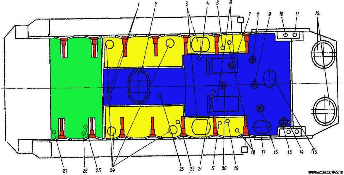

Проанализировав имеющийся материал сделал предварительные выводы:
Зелёная и синяя зоны - скорее всего плоская часть днища. Причём зелёная - скорее всего усиленная часть (дополнительным листом???). Жёлтая зона - скорее всего имеет сложную форму, возможно наклонную к продольной оси машины (судя по тому, что шахты торсионных валов входят в днище где-то на второй трети жёлтых зон).
Эт только догадки. Вопросов больше чем ответов. К примеру - что собой символизируют на схеме оставшиеся белые узкие зоны между зелёной, синей и жёлтыми?

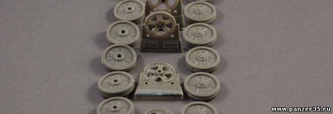

Заказал наборы:
MC135041CL - траки и ведущие колёса.
MC235004 - катки и направляющие колёса
Прикрепления: 2358660.jpg (36.6 Kb) · 8210965.jpg (9.0 Kb)
warthunder.ru

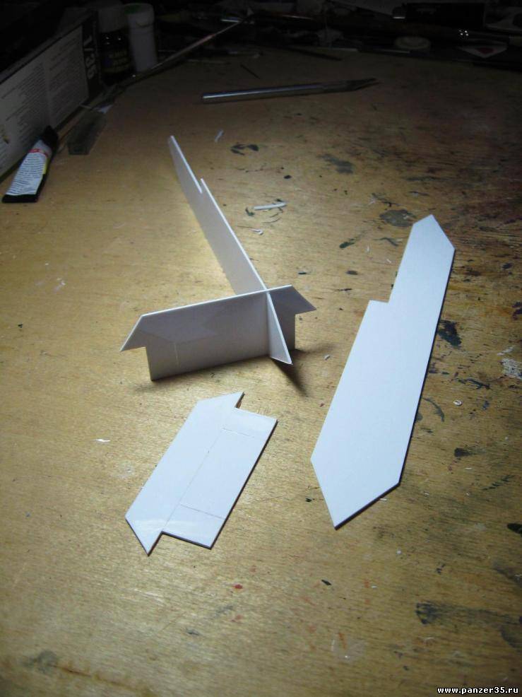

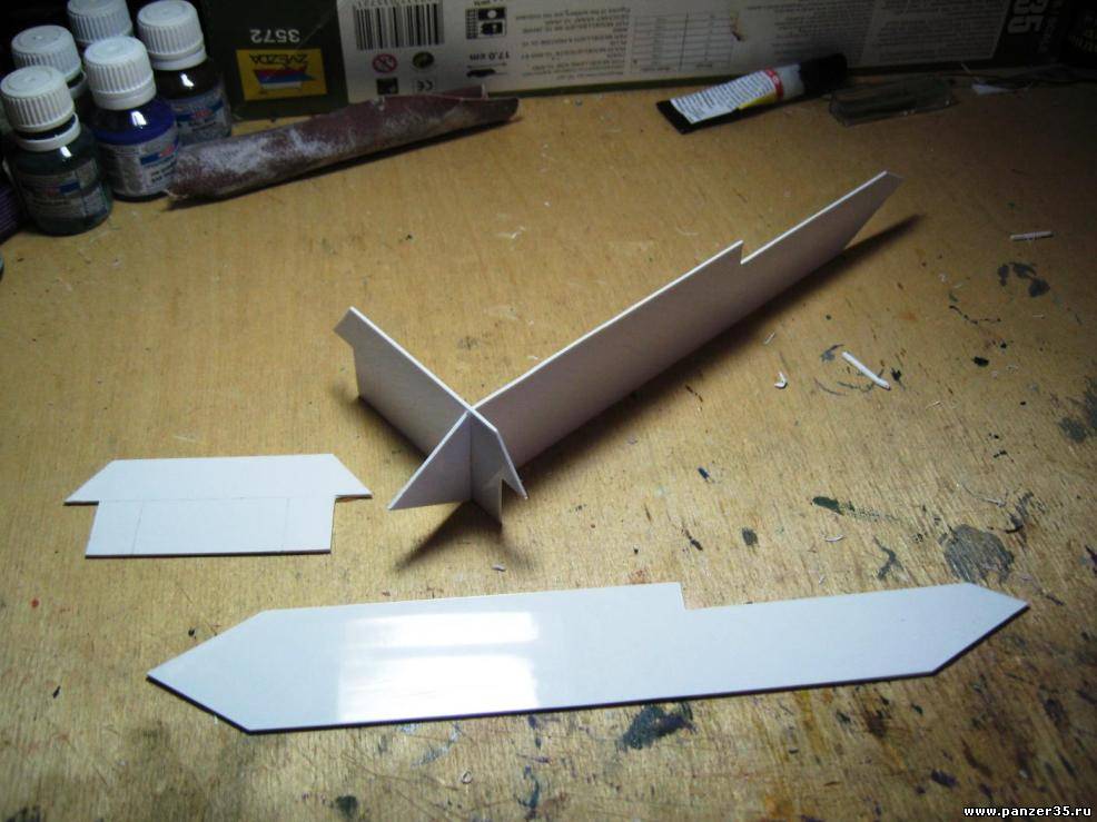

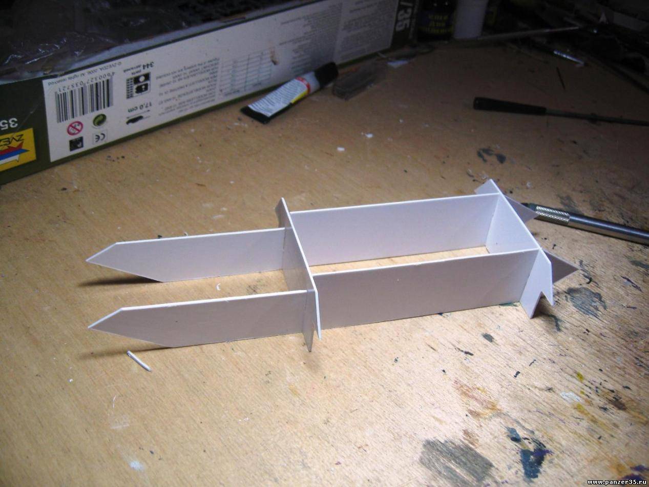

Начал потихоньку пилить. Решил набор корпуса использовать в качестве стапеля. Потом чать набора, что в ОУ и ЭО удалю.
Прикрепления: 5582213.jpg (95.4 Kb) · 1451091.jpg (86.3 Kb) · 8125703.jpg (132.9 Kb)
warthunder.ru
