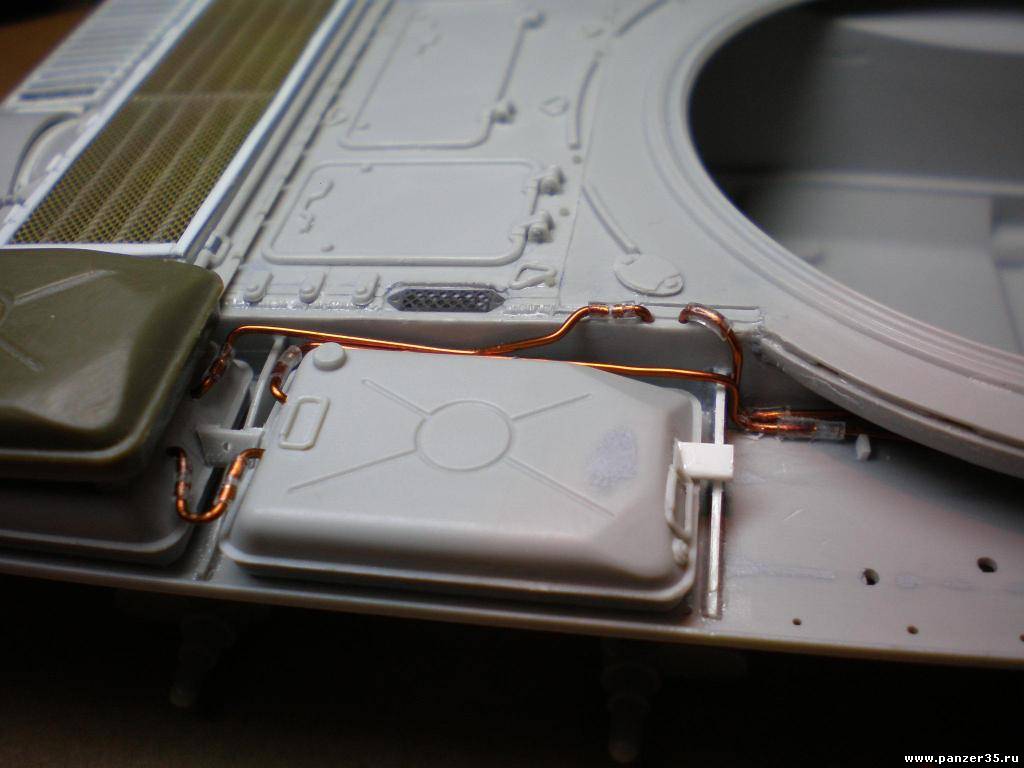

Вот после праздников могу обновить свой блог. Робота велась пока только по корпусу.
задние щитки и доп.бак с Т-55 от Трумпетера, с небольшими переделками. Доработаны габаритные огни(под ранние), крепление баков,правельновсть формы ьаков,топливопроводы.

Изготовлен бак омывателя и шланги от него. Вопрос есть ли у кого фото, как эти шланги выглядят возле открытых триплексов?
Доработаны ручки и защелки
Общий вод кормы
Сделаны,из пластика, ленты крепления бочек.
Жду конструктивной критики. Спасибо!
