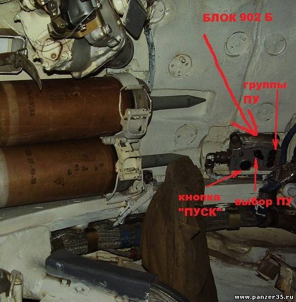

kot94Дата: Воскресенье, 08.01.2012, 07:24 | Сообщение # 56
Сообщений: 119
С надбоем понятно, а вот с "тучами" не разобрался...коллеги, может кто знает: откуда и в каком порядке выстреливались заряды туч?
С уважением, Никита.
дронДата: Воскресенье, 08.01.2012, 15:58 | Сообщение # 57
Сообщений: 271
Репутация: 8
Никита, собственно вот отсюда, с места наводчика. Конкретно можно выбрать пусковую установку и произвести выстрел, или сделать залп всеми сразу. Для индикации загруженности пусковой установки гранатой на пульте есть зеленая лампочка, т. е. когда граната в ПУ лампочка горит.
Пы. Сы. Снимок сделан с места командира танка
Прикрепления: 2693740.jpg (157.1 Kb)
Сообщение отредактировал дрон - Воскресенье, 08.01.2012, 16:02
kot94Дата: Воскресенье, 08.01.2012, 16:07 | Сообщение # 58
Сообщений: 119
дрон, а в каком порядке выстреливались мортирки? С любой стороны могли начать выстреливать?
у миниарма к этой башне часть мортирок пустая, вот и хочу выяснить всё.
дронДата: Воскресенье, 08.01.2012, 16:17 | Сообщение # 59
Сообщений: 271
Репутация: 8
На каждой ПУ выбито 1-1 или 2-1 , 2-2, 2-3 где 1 цифра номер группы, 2 цифра номер ПУ в группе. Как они расположены, а хрен его знает, да и не важно мне это было. Основные задачи были: 1-исправно, 2-заряжено, 3-улетела.
Поправляюсь: не на ПУ а на кронштейне ПУ
Сообщение отредактировал дрон - Воскресенье, 08.01.2012, 16:19

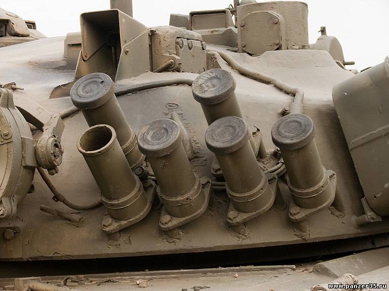

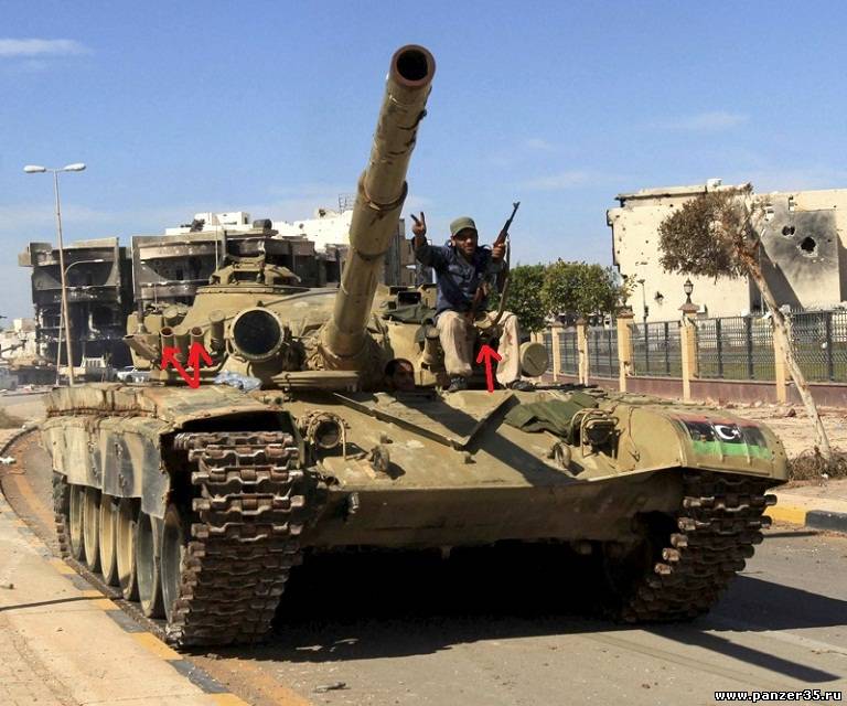

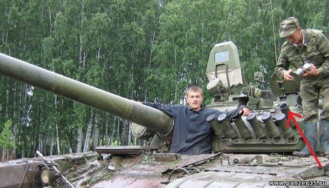

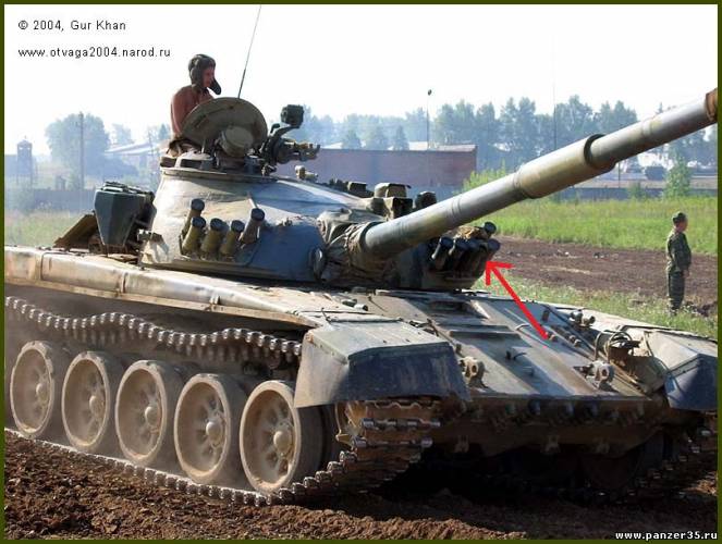

kazakmasterДата: Воскресенье, 08.01.2012, 18:32 | Сообщение # 60
Сообщений: 1827
kot94, Никит привет,с интересом слежу за работой.
Вот у себя нашел фото,на них отсутствуют заряды тучи в разных местах,поэтому я думаю можно ставить в любом порядке стрелянные мортиры.Думаю эти фотки тебе помогут smile
Прикрепления: 6577248.jpg (183.2 Kb) · 3065635.jpg (165.2 Kb) · 7571835.jpg (165.3 Kb) · 1579684.jpg (170.0 Kb)
