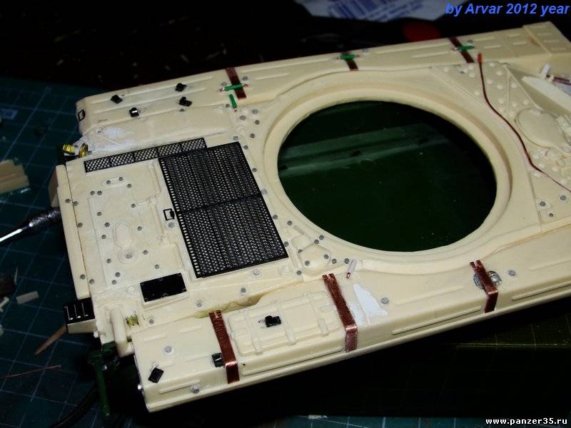

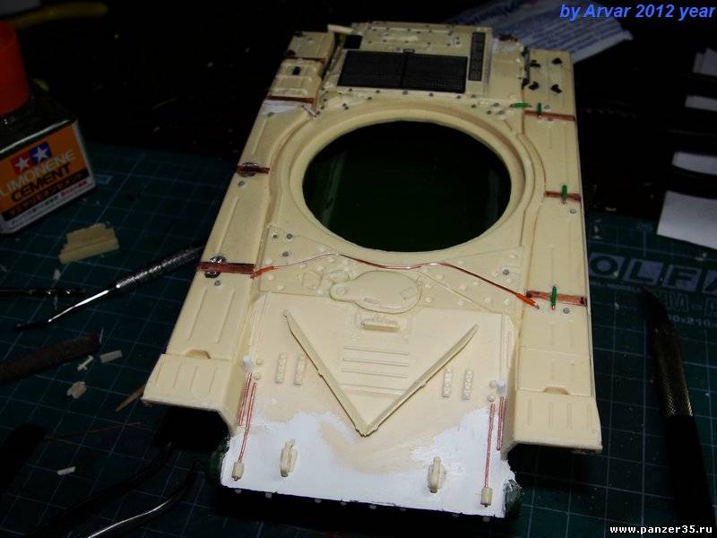

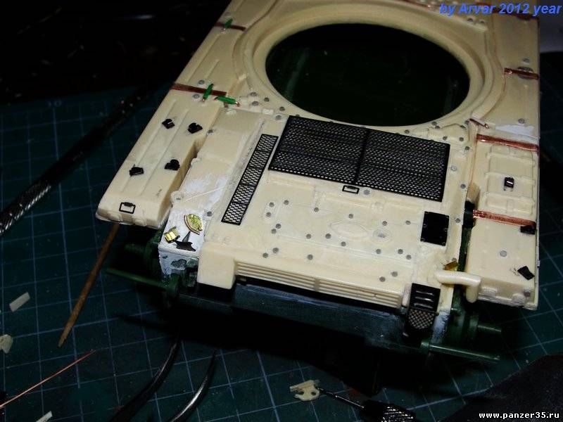

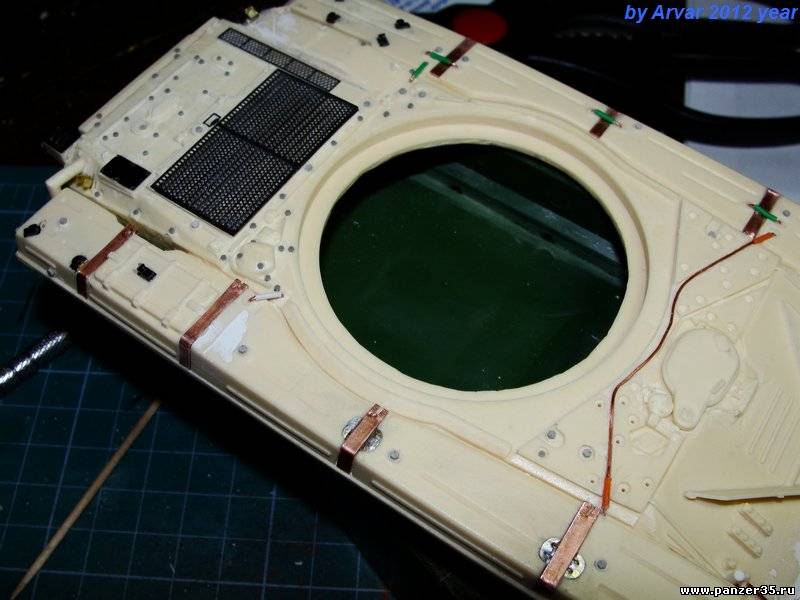

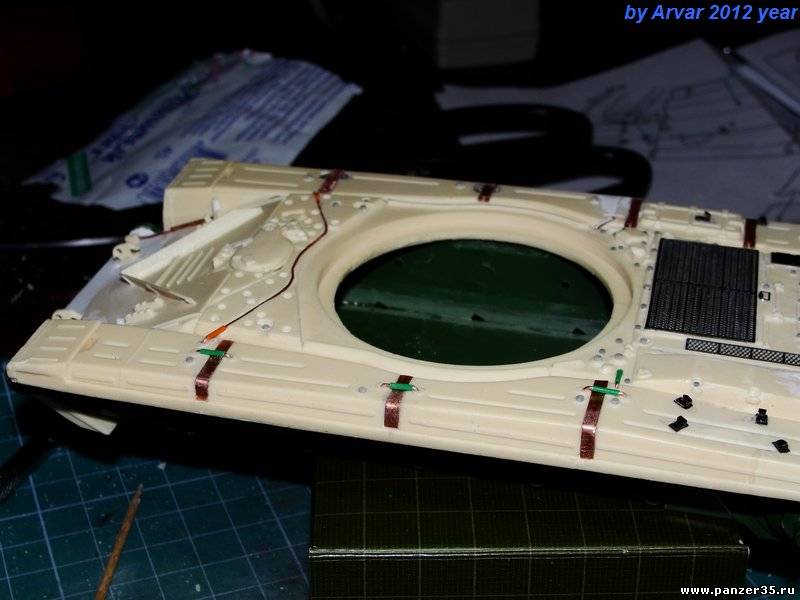

ArvarДата: Суббота, 11.02.2012, 23:42 | Сообщение # 37
Сообщений: 1067
Добрый всем вечер!
Продолжаю постройку своего танка.
Вот что сделал на сегодня:
Как думаете, может (болты) крышки на топливные баки сделать больше?
Прикрепления: 5214614.jpg (84.3 Kb) · 5996713.jpg (95.9 Kb) · 4343257.jpg (97.1 Kb) · 0224847.jpg (98.3 Kb) · 2655189.jpg (86.7 Kb)

4egevaraДата: Воскресенье, 12.02.2012, 01:58 | Сообщение # 38
Quote (Arvar)
Я думаю , что не стоит... грунт+ краска...получится что надо...
ArvarДата: Воскресенье, 12.02.2012, 12:10 | Сообщение # 39
Сообщений: 1067
Quote (4egevara)
Я думаю
Оставлю эти, есть болты МС435069 они побольше и на шайбе - думал ими заменить.

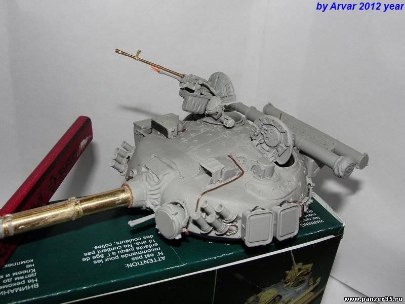

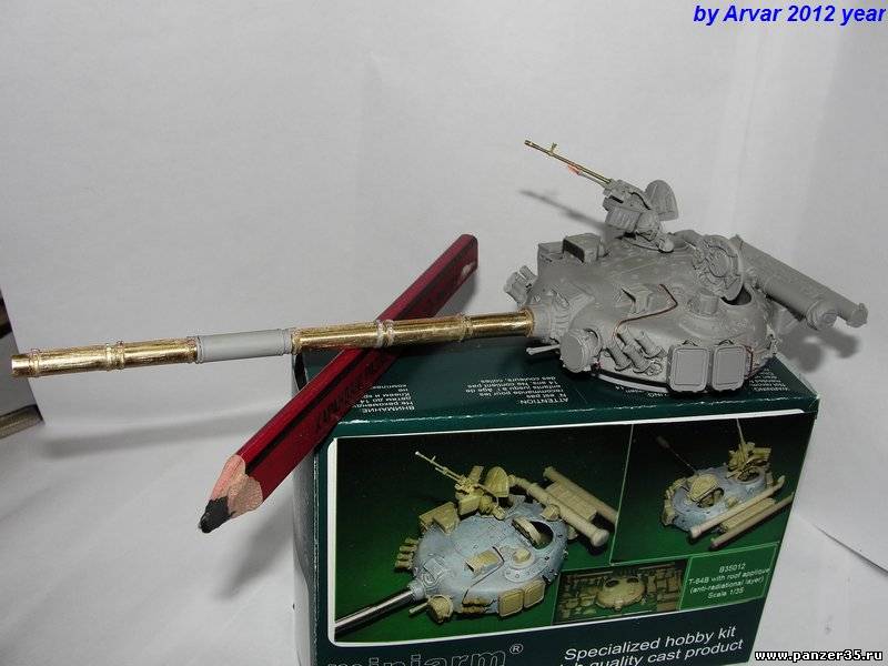

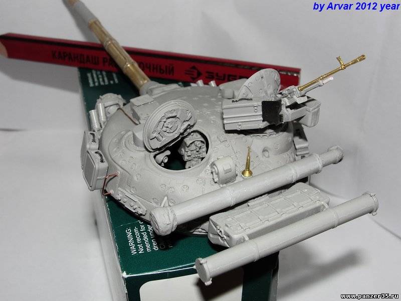

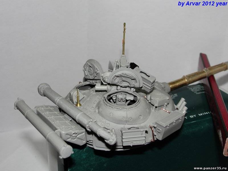

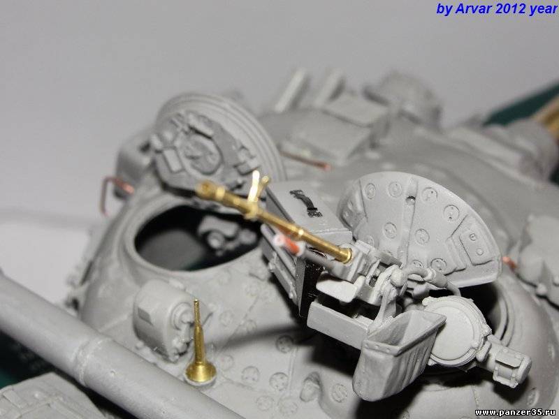

ArvarДата: Воскресенье, 26.02.2012, 03:46 | Сообщение # 43
Сообщений: 1067
Доброго всем времени суток!
Вчера посетила меня тётка вдохновение и решил продолжить работу над этой шайтан-арбой smile
Пока отложил в сторону танковый корпус) и взялся за доделку башни.
Из прилогаемого к набору травла от Эдика - использовал львиную долю, остались небольшие элементы неиспользованы,
они хорошо детализованы производителем смолы.
Пришлось долго повозится с заменой НСВТ, но особенно установкой хомутов тепловых кожухов ствола - потратил весь вечер.
Подскажите что не так, что пропустил?
Вот мой девайс:
Прикрепления: 6974034.jpg (88.5 Kb) · 0458328.jpg (91.0 Kb) · 1284521.jpg (87.4 Kb) · 4703131.jpg (77.8 Kb) · 2203197.jpg (76.9 Kb)

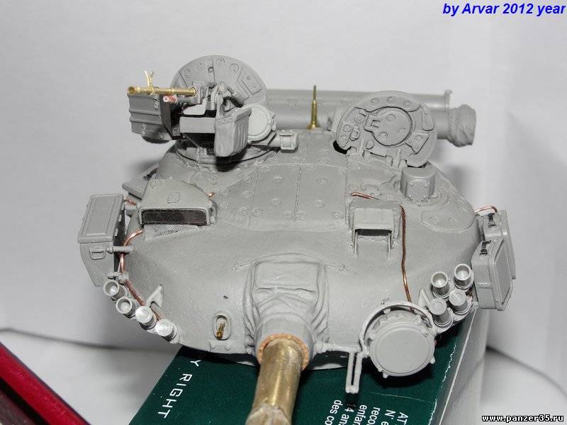

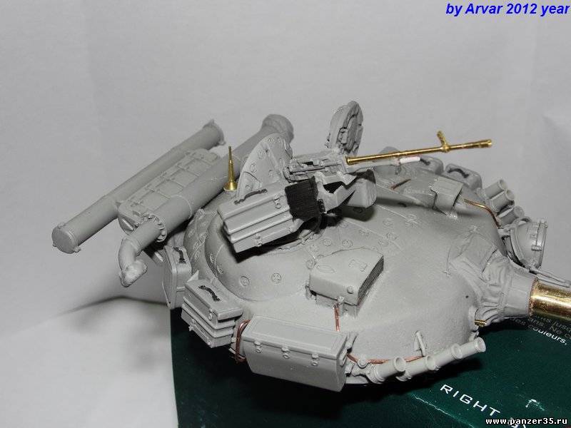

ArvarДата: Воскресенье, 26.02.2012, 03:47 | Сообщение # 44
Сообщений: 1067
Пока вся работа.
Прикрепления: 5647956.jpg (76.5 Kb) · 6638420.jpg (86.8 Kb)

дронДата: Воскресенье, 26.02.2012, 12:58 | Сообщение # 45
Сообщений: 271
Репутация: 8
ЛУНА должна быть соосна с пушкой, а она у вас куда-то в сторону "смотрит". Амбразуру ПКТ надо-бы углубить, а то торчит как гвоздь. На комбашенке- все должно быть соосно: НСВТ, осветитель, прицел зенитный.
