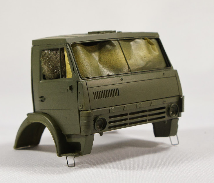

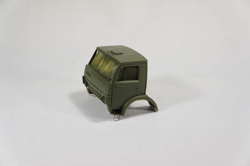

talibДата: Воскресенье, 13.10.2013, 22:31 | Сообщение # 207
Сообщений: 351
Репутация: 12
представляю свою работу над ошибками:-)
что смог, то сделал
старая слева, новая - справа
RIVERRATДата: Пятница, 18.10.2013, 10:20 | Сообщение # 208
Сообщений: 29
Антон, а кабину заменили по "гарантии"?
talibДата: Воскресенье, 20.10.2013, 09:18 | Сообщение # 209
Сообщений: 351
Репутация: 12
Ну почти) немного все таки заплатил. Тем более это не новая переработанная кабина, а старая, просто собранная правильно с учетом ошибок

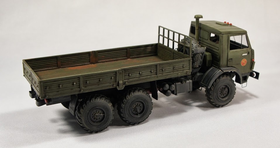

Добавлено (20.10.2013, 09:18)
продолжаю работу
стекло протру
don_salluste_Дата: Воскресенье, 20.10.2013, 10:08 | Сообщение # 210
Сообщений: 2598
Репутация: 233
Тут ещё узрел... Верхняя кромка двери под уклоном, на обеих сборках.
