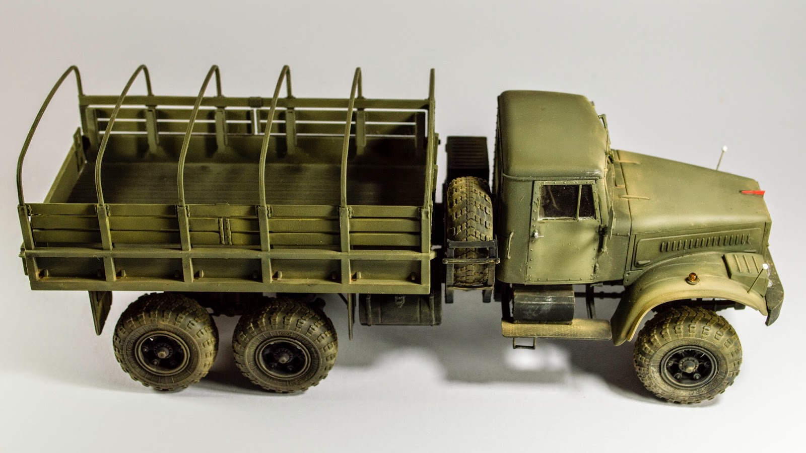

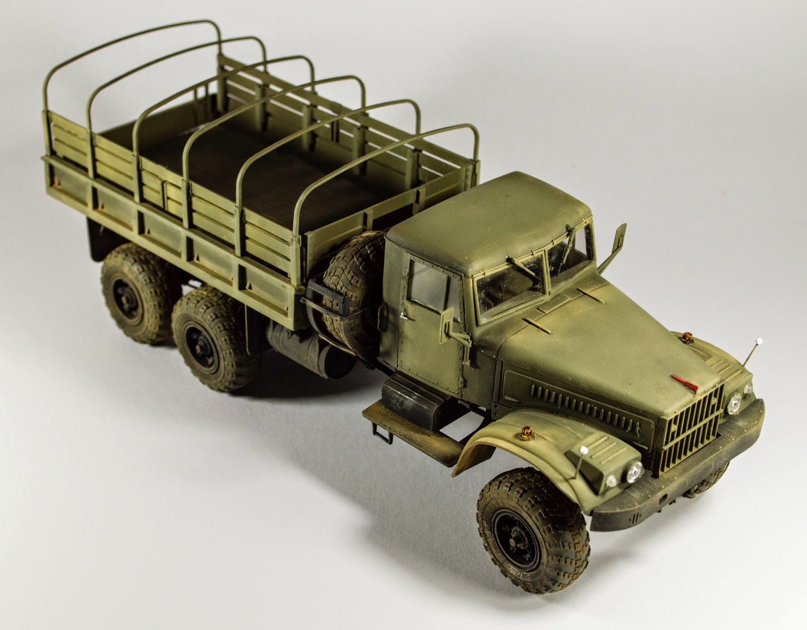

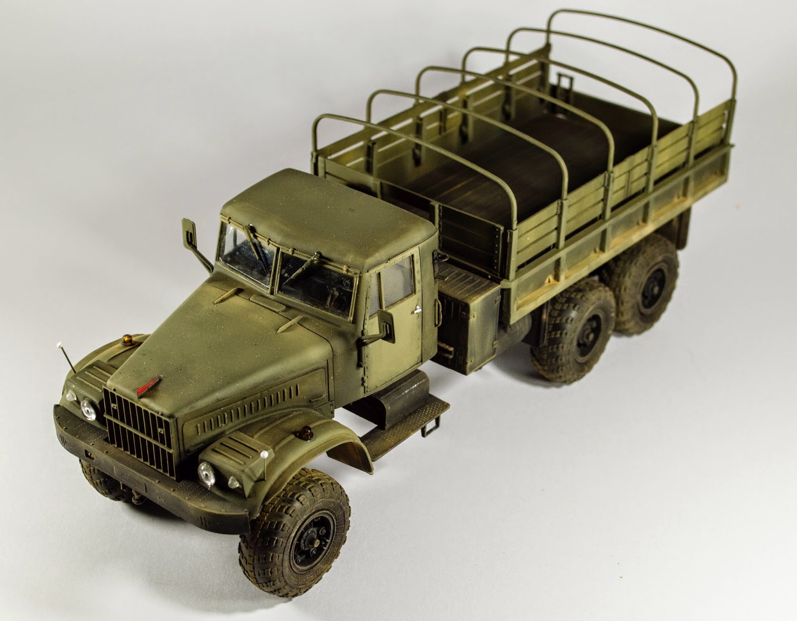

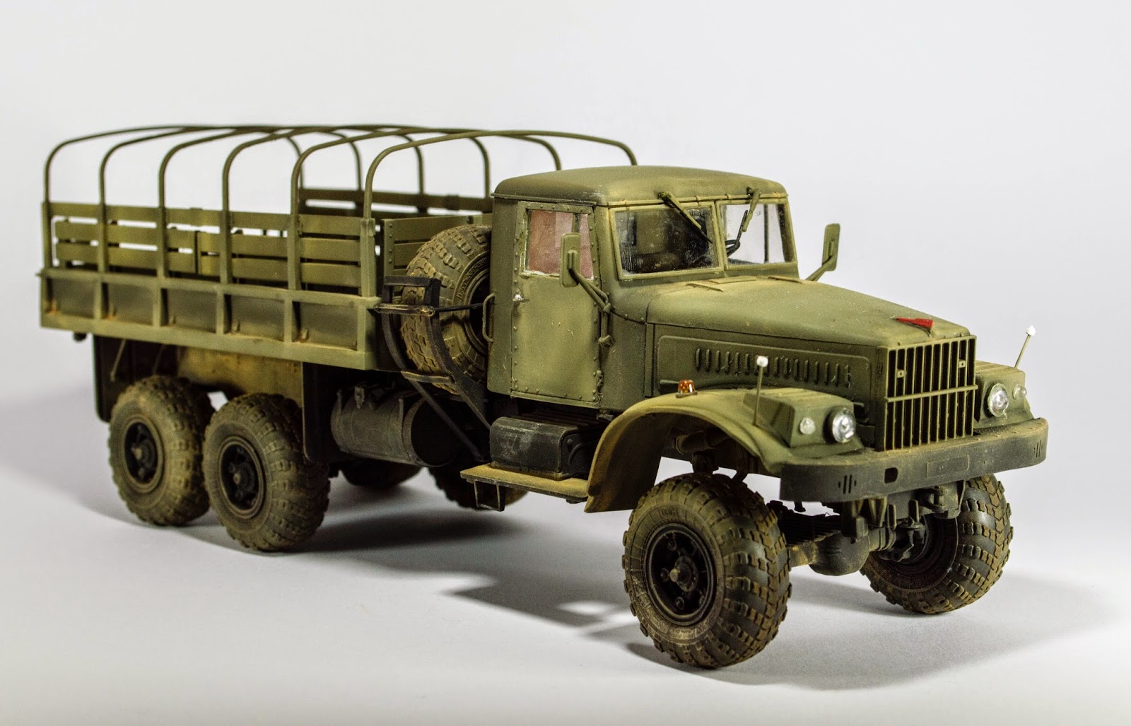

Здравствуйте! Хочу представить на ваш суд последнюю свою работу Краз 255 б модель сама по себе дубовенькая, но под слоем краски выглядит вполне прилично, надо отметить что сборка оставляет приятные впечатления. Модель собиралась из коробки без дороботок, красил красками humbrol.

Андрей, сборка нормальная как по мне, но окраска... sad Впечатление что машина собрана как в песенке "слепила из того что было", кабина, капот, кузов, все в признаках модуляции, но не скорострельной, без использования каких-либо масок. Там где должна быть тень, у тебя наоборот, светлые части, и наоборот. Насколько я помню из курса рисования, человек на уровне подсознания подразумевает что свет у нас сверху (Солнце), соответственно, все что чем то прикрыто, в тени. И так же, все что ближе к глазу, светлее, а то что дальше, темнее.
Почему двери кабины светлее чем крыша? Куда попадает больше света? Где номера? Буксировочный трос? Лампочки автопоезда должны быть на крыше (на случай поездки с прицепом)?
Я конечно понимаю что "Хамброл", не самая легкая в работе краска, к ней надо приноровиться, но все таки, если уж решил делать модуляцию, то тогда не брезгуй и за кисточки взяться.

Фары в наборе никакие! Однозначно нужны от ELF

Ну,нормально получилось.Соглашусь с Андреем,насчет высветления,да и со всем тоже.Если бы не колеса....,то вполне похож на прототип.Конечно,модель подразумевает немаленькие переделки,но версия "из коробочная" тоже неплоха.)

мне понравилось, разве-что фары не очень
