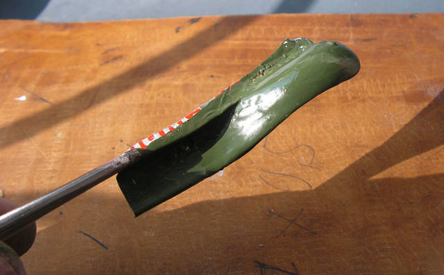

Затем мы берём в руки шкурку и начинаем заравнивать замятости. Хорошо, что тюбик в прошлой жизни был крашенным)))) Так лучше видно где уже показался металл (выступ), а где ещё красочный слой (яма). Полностью вычищать краску до голого металла не следует, достаточно того, чтобы её поверхность стала матовой от абразива шкурки.
Если кое-где возникли складки и заломы, то это не страшно - из всегда можно спилить под корень и зашлифовать шкуркой
Главное не забыть и залить с обратной стороны щелку суперклеем.
Для контроля поверхности можно закрасить полученную деталь и оценить качество своей работы:
Только не следует применять для этого краску на агрессивной основе, чтобы не вспучился "родной" лакокрасочный слой бывшего тюбика.
Именно это у меня и произошло:
