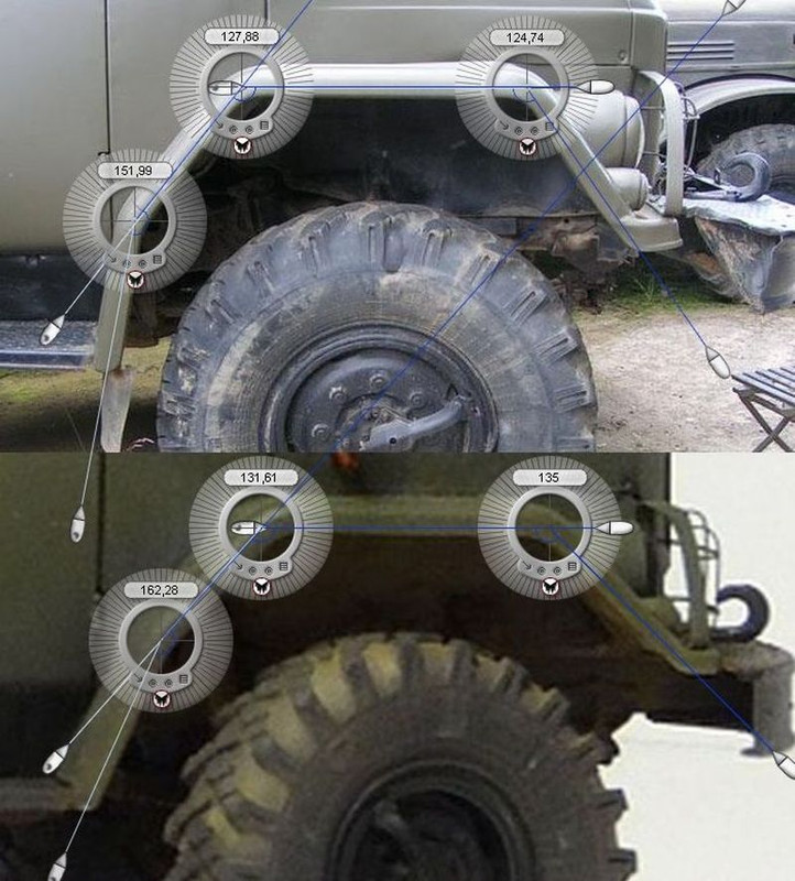

| Ваши подозрения подтвердились. Горизонтальные полки крыла "гуляют" на этих моделях +- до 2мм вперёд-назад, что видно относительно задней кромки капота, выходящей на боковое оперение. Да и нижний кант лобового уж слишком параллелен капоту на виде сверху.

| Даже грубый замер показывает, что бронковские крылья согнуты неверно

| Цитата вэсэр (  ) Даже грубый замер показывает, что бронковские крылья согнуты неверно немного странный подход , делать заключение фото из сети
