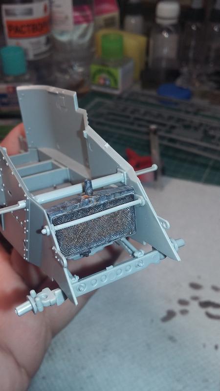

Сегодня ободрал и подгадил радиатор, вроде получилось добиться того эффекта, что хотел
и начал, потихоньку, забивать его в гробик корпуса, прощай, больше мы тебя почти не увидим  angry
