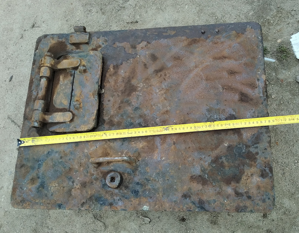

| [RvD]-Alpenshutze- | Дата: Четверг, 16.04.2020, 17:14 | Сообщение # 27 |
Сообщений: 1429
Репутация: 71
| Копаная дверь Д-12
Лучшее-враг хорошего(с)
| Николаич | Дата: Четверг, 16.04.2020, 18:00 | Сообщение # 28 |
Сообщений: 2309
Репутация: 77
| Цитата [RvD]-Alpenshutze- (  ) Сайт-форум моделистов © 2020 Ого! Спасибо огромное! А фото внутренней стороны нет?
| [RvD]-Alpenshutze- | Дата: Четверг, 16.04.2020, 18:07 | Сообщение # 29 |
Сообщений: 1429
Репутация: 71
| Николаич, к сожалению не попадались

| Ankay | Дата: Четверг, 16.04.2020, 19:16 | Сообщение # 30 |
Сообщений: 1582
Репутация: 153
| Цитата [RvD]-Alpenshutze- (  ) Копаная дверь Д-12 Спасибище!!!! Упёр в домашний архив))))
