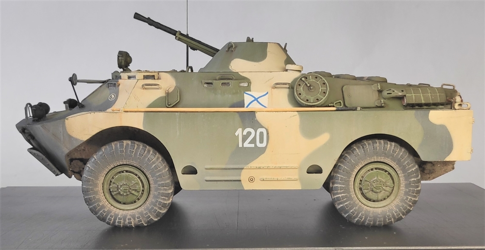

Сегодня 18 мая - День образования Балтийского флота, поздравляю всех причастных с праздником!  booze
По этому поводу в Питере дождь с градом, а я представляю вам свою очередную работу: БРДМ-2 морской пехоты Балтийского флота.
Модель собиралась "из коробки", задачей было собрать без дополнительных вложений давно лежавшую коробку, заменены только антенный ввод, трос и штанга зеркал. Антенна - оптоволокно. Чуть переделал ограждения фар, обточив родную рамку и заменив перемычки, вроде стало масштабнее. Окраска: база Hobbi color № 303, остальное AMMO Mig. Пользовался питерскими окрасочными масками KAV Model, настоятельно всем рекомендую - маски идеальны, в комплекте есть "блестяшка" на зеркало. Декали - солянка.
Для знатоков сразу оговорюсь по поводу аутентичности окраса. Изначально "бардак" планировался на Тихий океан, но в процессе были утеряны красные номера. В итоге были собраны по сусекам все дельфины и БРДМ "поехал" на Балтику, тем более, что тут ближе. Поэтому цвета не балтийские, образ скорее собирательный, но будем считать, что его накрасили на показ техники, фотку приложу позже.
Фотографии с телефона, сильно не ругайтесь, лучше не станет.

Mr. Officer, и Вас с праздником! beer Москва его отмечает так же, - холодными ливнями.
Отличный БРДМ, - всё аккуратно, симпатично и в меру. Единственное, при просмотре трёх крайних фото сложилось ощущение, что металлический ствол КПВТ очень бы украсил модель.

Олег, полностью согласен. Еще больше бы её украсили травление от Вояджера (хотя бы травленая защита на глушители) и колеса от DEF. Но у меня, честно говоря, к "бардакам" не лежит душа, а модель надо было сделать, вкладываться по деньгам не хотелось совсем, поэтому вместо КПВТ - бревно.  smile

Алексей, честно говоря, проблемных мест в памяти не отложилось, все вроде собирается "на раз" и с удовольствием. Довольно несложная модель. Там внутри, кстати, есть интерьер, который я полностью проигнорировал, сократив себе проблемы. Я, правда, в матчасть этой модели не вникал, потому как с виду всё вроде на своих местах, хотя, подозреваю, какие-нибудь швы я не сделал (на башне, например).
Забыл, что "реснички" рабочими сделал сам, просверлив петли на проволоку. Там вообще все люки можно сделать рабочими.
Для удобства работы дополнительные пневматики (которые для преодоления препятствий под брюхом) я одевал уже после полного завершения модели, просто сделав разрез на самом бублике.

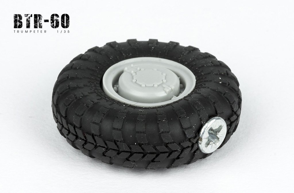

Что понравилось - трумпетеровские колеса, также как и на других "бронеколесных" от Трумпа можно сделать нагруженными, что и видно на последних двух фотографиях. Делал по технологии, увиденной как-то у Энди Мура (по-моему где-то на "Бритмоделлере", уже не помню) - шурупчиком через шину снизу в ступицу. Только я пошел чуть дальше  и всандалил шурупчики через подставку, поэтому моей моделью можно смело размахивать  biggrin .

И спасибо за наводку по технологии нагрузки шин. Надо будет на БТР-ах опробовать - на одном нагруженные (причем сильно) шины будут очень кстати.
Думаю Дмитрий не будет против если ниже я дам  ссылку на технологию Энди,когда он строил свой БТР-60ПБ
Нагруженные колеса

Officer, отличный "бардачок" и зря вы на цвета наговариваете, они вполне себе балтийские. Тонировка супер, поздравляю!

Да, Володя, она самая, только я шурупы насквозь через подставку крутил, чтобы модель закрепить.
Varyag, Алексей, тут я не соглашусь (и по Вашей фотографии это тоже видно):
Под Балтийскую бригаду у AMMO Mig цвета хорошие в тематическом наборе.

Не очень удачные фото, "парадные"). Красили явно перед мероприятием и возможно только эти машины.
Строевые очень подходят под ваши цвета.
Да и на фото противотанковая машина, чистые БРДМ-2 в бригаде, говорят, были защитного цвета.
