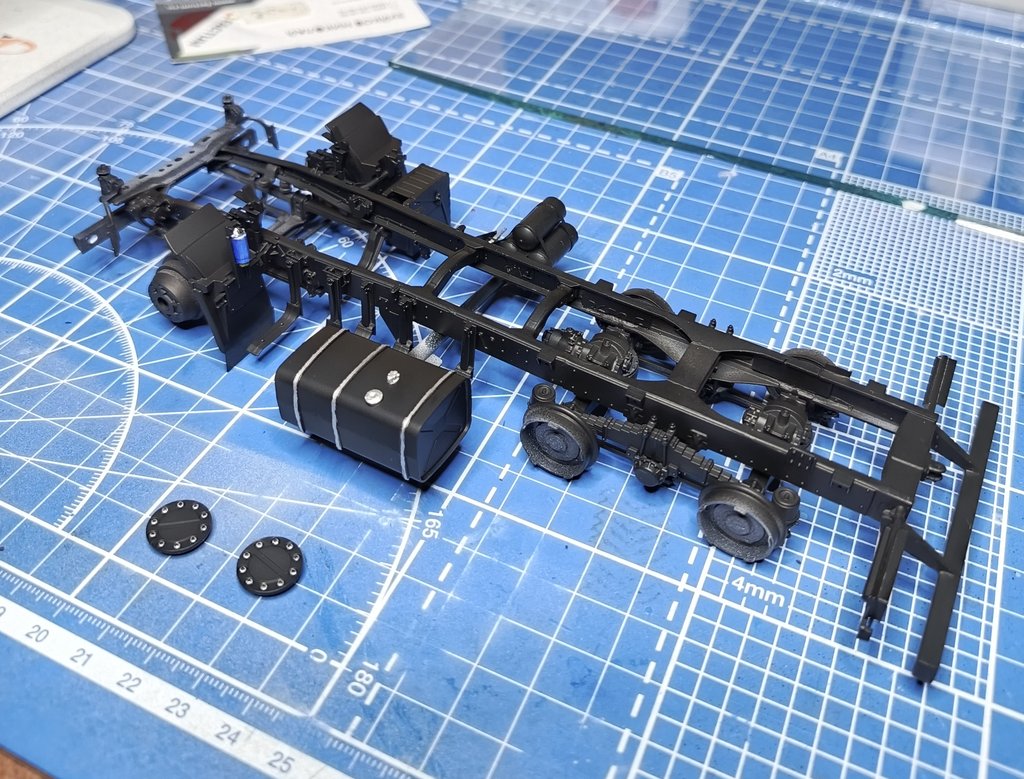

Стойка тянется уже не первый год. Долгостройполучился из за летних перерывов, забот хлопот и прочего. Поэтому времени на
это хобби остаётся мало, пару часов по вечерам.
За образец взял этот прототип. За 100% копийностьюне гонюсь, из-за маленького опыта и других факторов которые уже изменить не

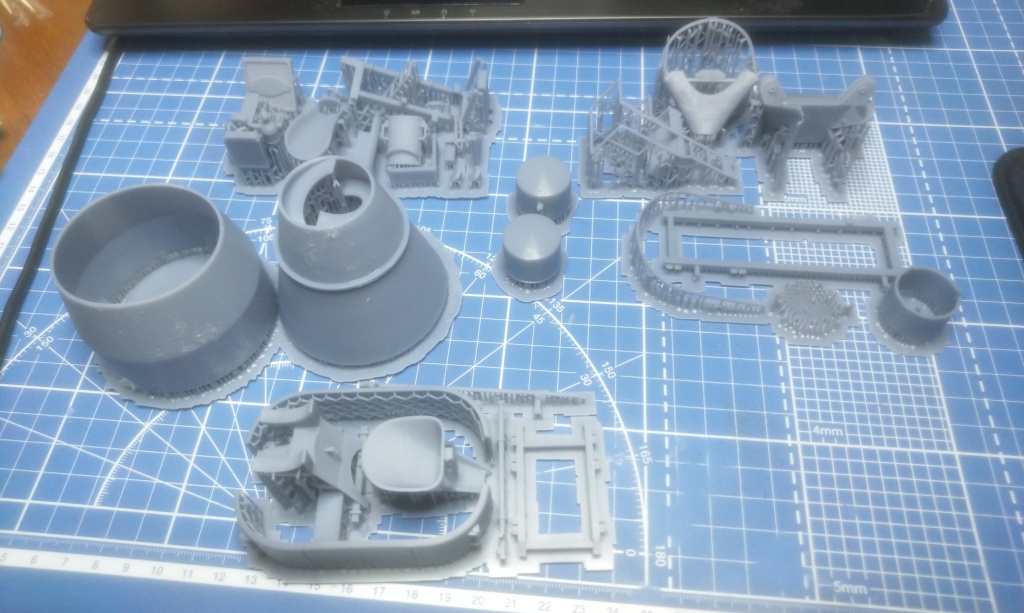

Набор 3Д
Прикрепления: 12906743.jpg (215.1 Kb)

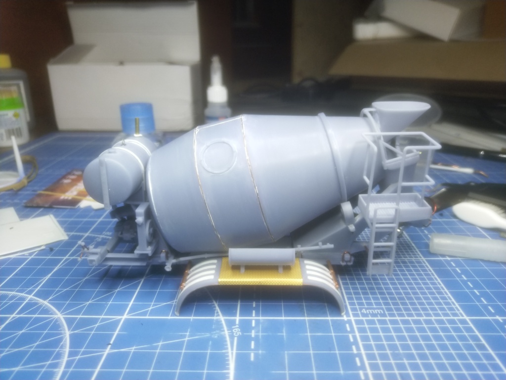

Результаты проделанной работы
Прикрепления: 48429483.jpg (193.2 Kb)

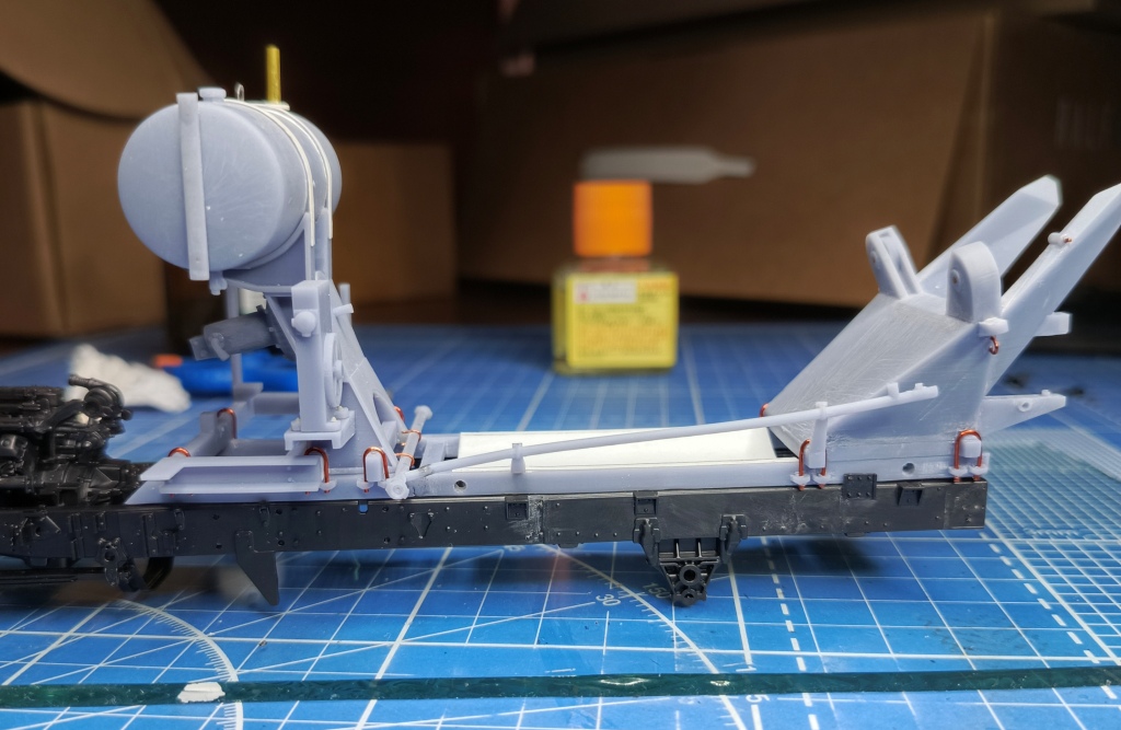

Раму удлинил в двух местах, чтобы подогнать под размер установки.
Прикрепления: 98903812.jpg (229.3 Kb)

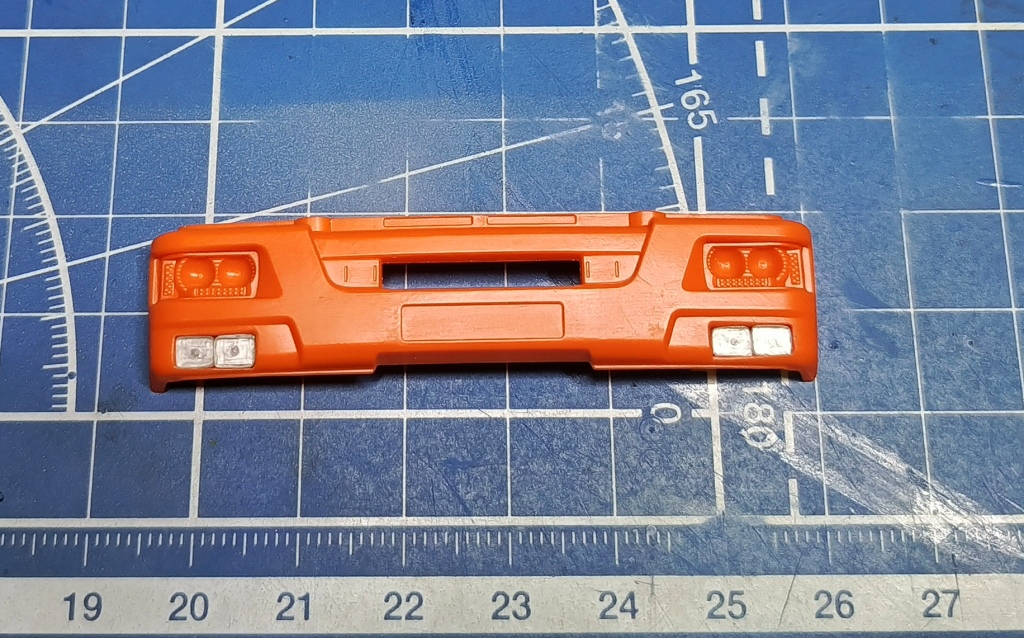

Попотел над оптикой противотуманок немного. Классно смотрятся на расстоянии вытянутой руки)))
Прикрепления: 04125355.jpg (365.5 Kb)

Колеса ( покрышки ) будете менять , а то в наборе весьма " унылые " ?  ( хотя можно грязью закидать , типа " на стройке " ).

В стройке буду использовать: два набора от Звезды 3650 (один на донор(Решил что пригодится потом в перспективе на следующие запилы)), частично фототравление к данному набору от Микродизайн. Колёса буду менять на шоссейную с нагрузкой от Armor 35. Исполнение данного кита на высоте. Надстройка 3 Д печать, если кому интересно, пишите в личку, скину координаты автора. Декали буду заказывать отдельно. Присматриваюсь к Народной декали.
Имитацию проводки планирую делать, только в видимой части. Модель будет приклеена к основанию.

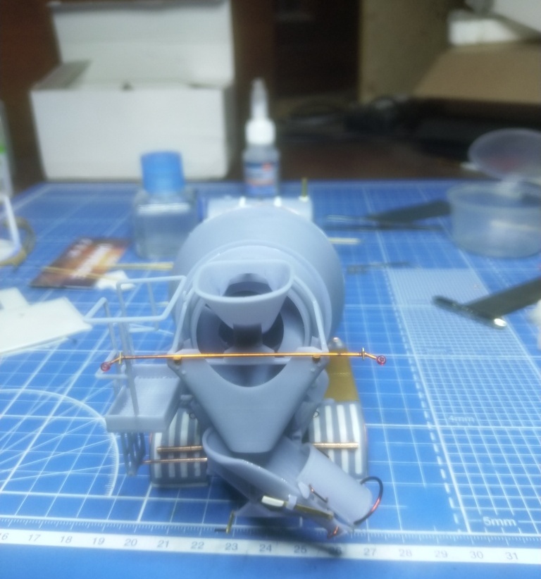

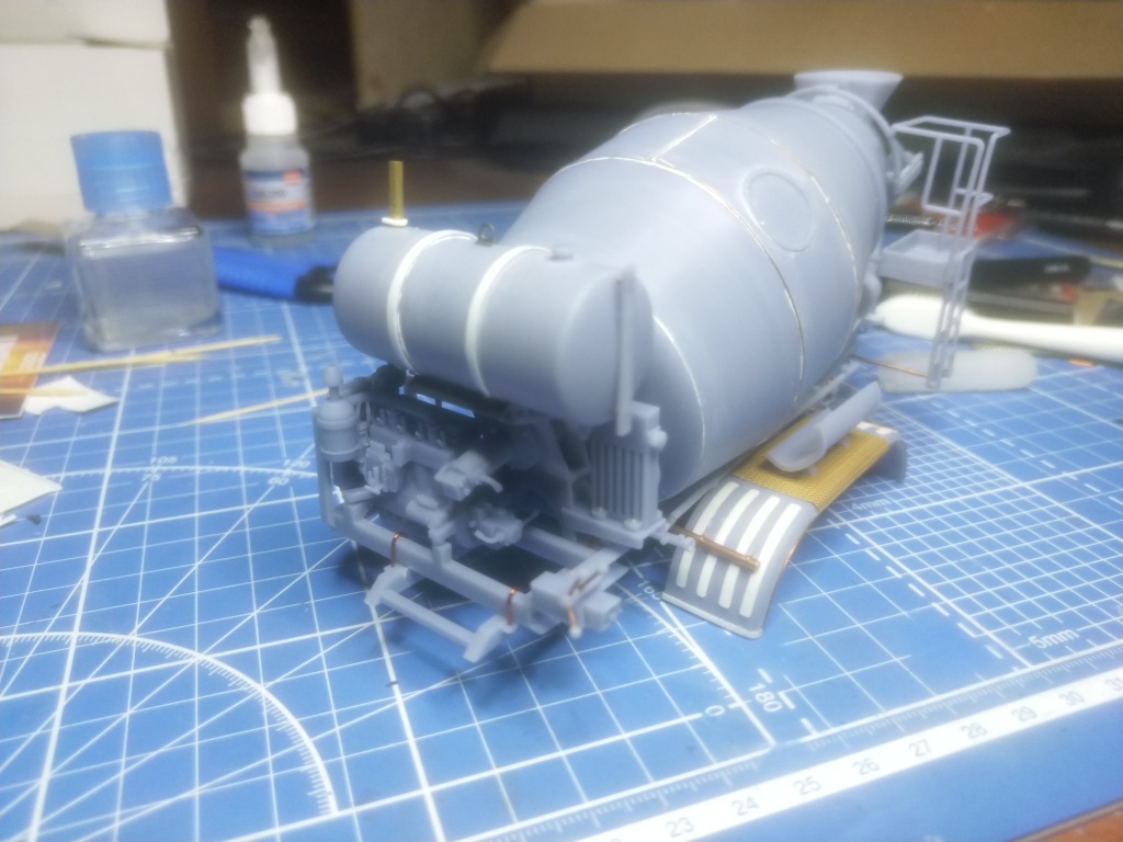

Небольшой прогресс за выходные. Приступил к Малярным работам.

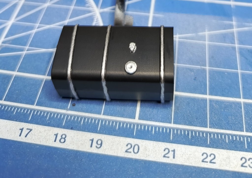

Репутация: 11

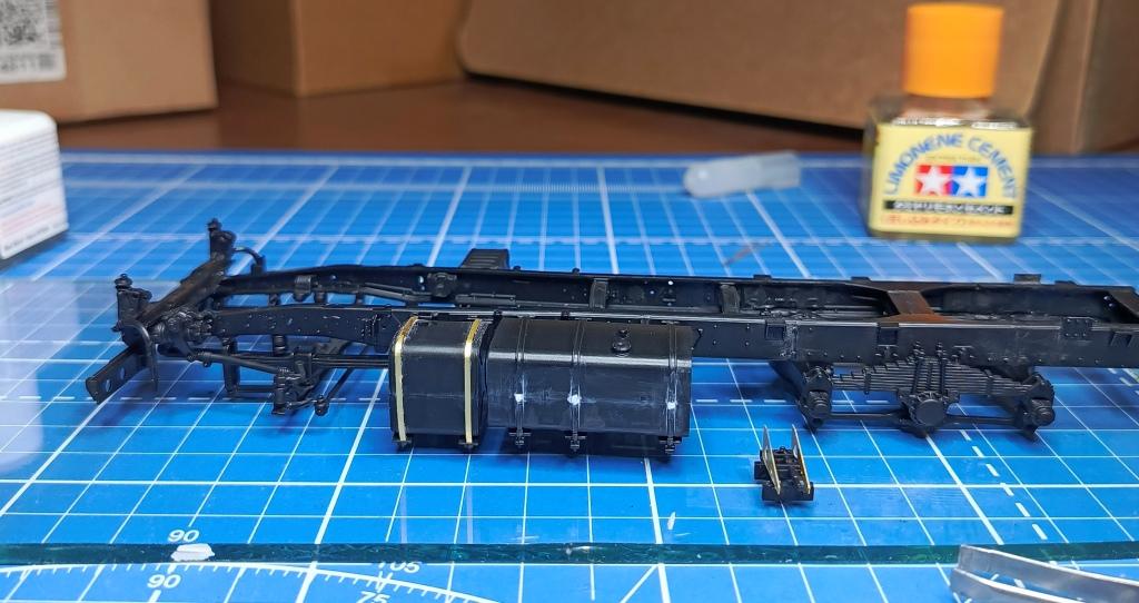

По топливному баку сомнения. Так оставить? Немного запылю его смывкой и он частично закроется защитой.
Или переделать стяжки совсем. Удалить и приклеить новые.
