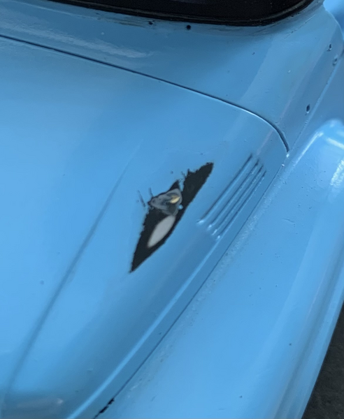

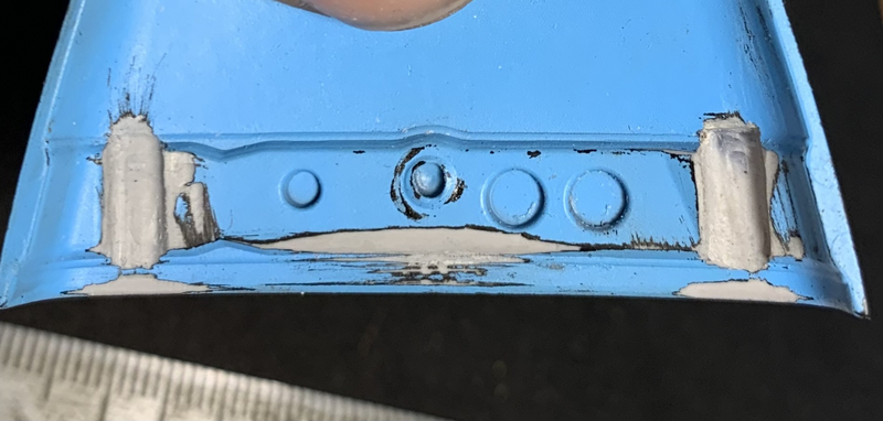

Еще один гвоздь в гроб с названием « а как бы мне повыделоваться и раскапотировать всё и вся»))). Стоковые травленые петли капота не встают на место от слова совсем. Спасибо разработчикам травления. (Хотя они и предупредили в инструкции что нужно сточить площадку по месту - но не до такой де степени…). Пришлось выпиливать колодцы чуть ли не насквозь. По левой стороне капота по итогу поимел гемморой с практически сквозной дырой. Вроде заделал( если присмотреться то виден даже металл петли. Надеюсь подкраской выведу «заразу». Заранее проделать процедуру примерки и установки не получилось по причине покраски и монтажа всего по отдельности.

yaschanin1977, Я пошел по третьему - все работает , петли справляются с поставленной задачей - сейчас занимаюсь восстановлением лкп капота. После окончания покажу как работает

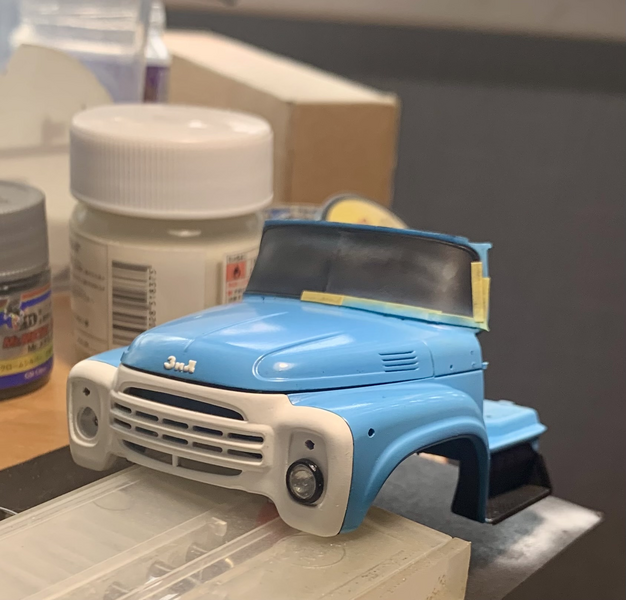

Что получилось с капотом в итоге

Tolkalin, Спасибо! После долгих и продолжительных мучений победил капот. «Дорого» же обошлись мне травленые петли
Сбился со счета- сколько раз шлифовал и красил. И так по кругу. Ну и фото для вдохновения к дальнейшей работе).

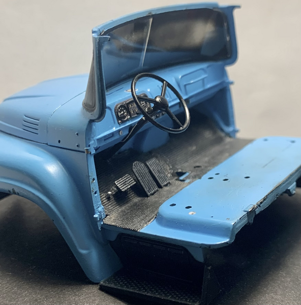

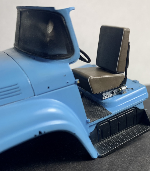

Немного продвинулся в работе. Добавил 3D декали, коврик, руль, сиденье и «массу».
3D коврик все таки лучше перед приклейкой разрезать на 4 части, например, и клеить частями. Иначе пузырится, крутится в трубку и в целом клеится с трудом. Или я криворукий).

Baiji, краска посредственно держится за грунт - стоит чуть пальцем прижать. Придется опять маляркой заниматься - отложил уже на послений момент когда соберу кабину и поставлю на колеса. Думаю это не последнее место, где она еще облезет

BaijiДата: Суббота, 07.06.2025, 23:47 | Сообщение # 60
Сообщений: 190
Статус: Онлайн
Так быть не должно!
Что за краска, что за грунт? Обезжириваете?
Не пойму, уже под лаком?
