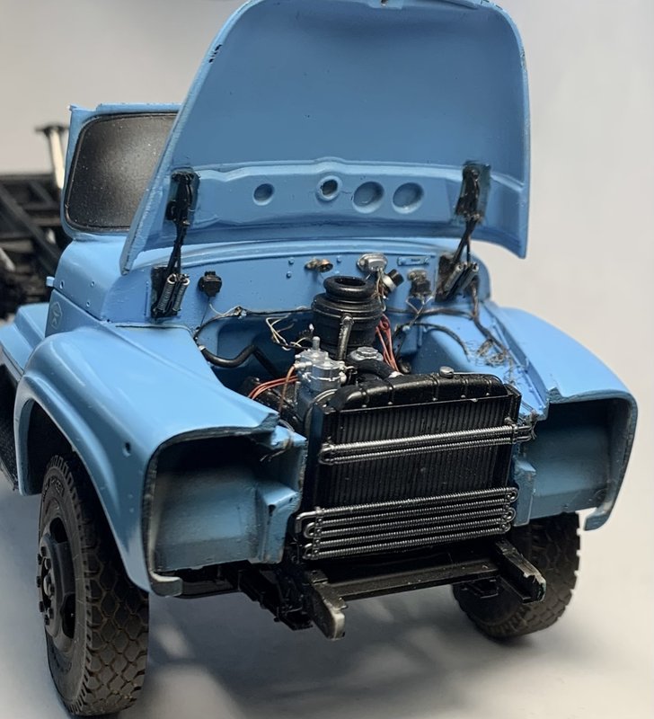

bob_gsДата: Воскресенье, 06.07.2025, 16:06 | Сообщение # 70
Сообщений: 406
Репутация: 111
«Поженил» кабину с рамой. Закончил подключение коммуникаций. Предварительный итог:
Сообщение отредактировал bob_gs - Воскресенье, 06.07.2025, 16:08

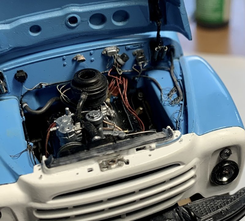

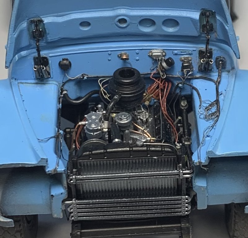

bob_gsДата: Суббота, 12.07.2025, 18:28 | Сообщение # 75
Сообщений: 406
Репутация: 111
Memphis, на момент загрузки фото все работало, а вот прошлые фото с trueimages у меня до сих пор не отображаются - вот и перешел на старый добрый «пост».
Baiji, Глядя на марианские впадины петель - трудно говорить о копийности). Да, не хватает выштамповок, чуть более сложной формы короба и металла внахлест.
Установил облицовку, добавил «резиновый забор» перед радиатором. Крайняя работа по подкапоту - установил тягу жалюзи радиатора. Капот можно закрывать).
