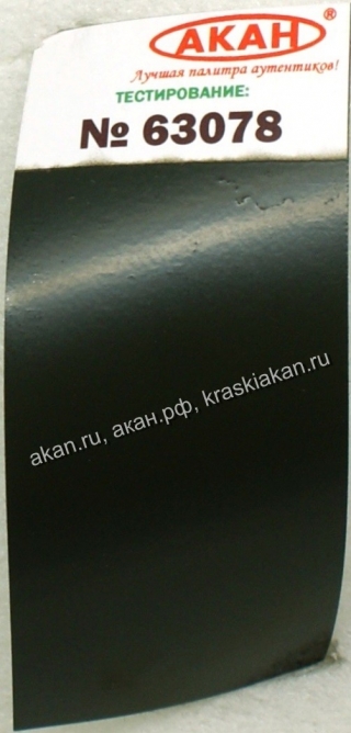

Так, на всякий случай. Краску 4-Б0 начали изготовлять в 1940 году. До середины 1940 г. танки на 183 заводе окрашивались краской ЗБАУ.

Макаров_Алексей, Доброго Вечера! Согласен с Вами полностью. А не будет ли у Вас выкрасок обоих красок дабы сопоставить оттенок?
Макаров_АлексейДата: Суббота, 12.05.2018, 21:21 | Сообщение # 380
Сообщений: 678
Репутация: 220
Выкрасок ЗБАУ у меня нет, есть рецептура.  Цвет более темный и менее отдает в желтизну чем 4-БО.

Я пробовал по рецепту создать его из масла... получилось не очень... некоторые ингредиенты пришлось заменить... видимо это и сыграло не хорошую роль. Но теперь понятно что он темнее и более в желтизну. Можно попробовать добавить в 4БО не много тёмно зеленого и жёлтого по капельке.

Наоборот, 4-БО более желтый.
Насколько помню, выкраски ЗБАУ были у акана.

KoolДата: Суббота, 12.05.2018, 22:09 | Сообщение # 383
Сообщений: 2333
Репутация: 353
Rosich5618, Вот такой оттенок ЗБАУ  предлагает АКАН
Прикрепления: 8843941.jpg (115.8 Kb)

Надо заглянуть к Аканихину, может у него и выцветший оттенок есть. Помнится для 4БО у него и полутона были.Kool, Игорь, категорически приветствую! Давненько не появлялись или просто мы не пересекались!
