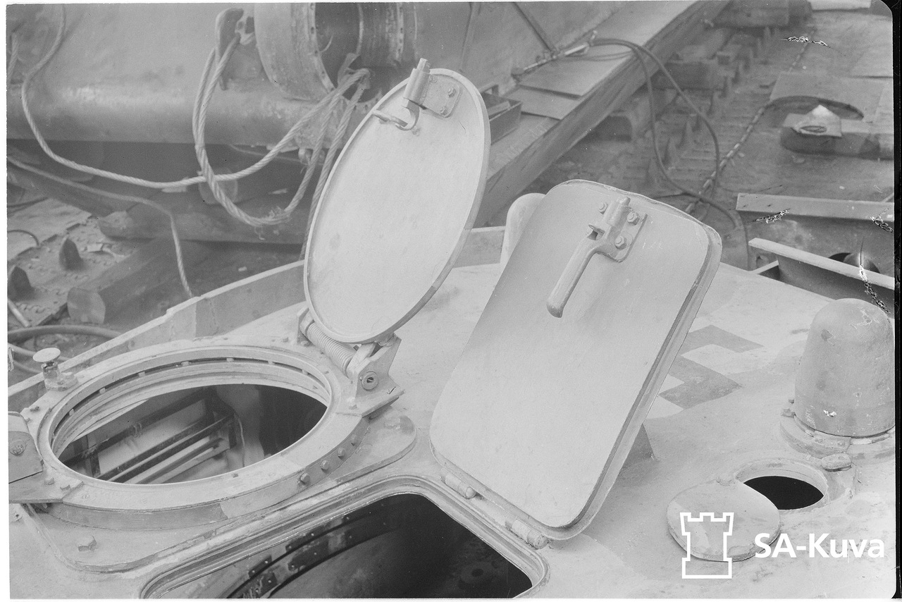

Mr. Rosich5618, это фото башни Т-28, но возможно пригодится:
Rosich5618Дата: Вторник, 08.10.2019, 20:20 | Сообщение # 498
Сообщений: 832
Репутация: 94
Конечно пригодится! Огромное спасибо! Здесь очень хорошо видно расположение передатчика радиостанции, оно такое же как и на Т-35, однако ламп освещения на Т-35 было три (я имею в виду в главной башне), две по сторонам и одна в задней части, около радиостанции. А тут по моему и орудие другое
ПайперДата: Вторник, 08.10.2019, 20:25 | Сообщение # 499
Рад, что в тему!
Тогда ещё немного деталей:
И прошу прощения за бескультурную серость, - башни у Т-28 и 35-го были одинаковыми?  ah
Rosich5618Дата: Вторник, 08.10.2019, 22:03 | Сообщение # 500
Сообщений: 832
Репутация: 94
Ну что Вы!!! Я такой же безкультурносерый!!! А вот по поводу башен скажу что может быть по типоразмеру они были одинаковы (об этом я уточню у Александра Бронникова - он дока в Т-35), однако в мелочах они могли отличаться. На пример лючёк вентиляции... (на втором снимке посадочное место для установки смотрового прибора и лючёк вентиляции), на Т-28 это просто сдвижная крышка, а на Т-35 это круглый лючёк на винтовой опоре, опору вращаешь и он поднимается вверх, и да, он имел возможность быть откинут в сторону. Кроме того задвижки пистолетных портов могли быть разными...
