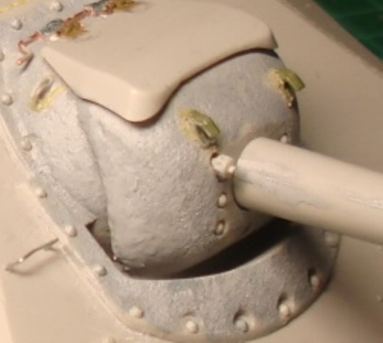

| тамиевская "двухкомпонентка" раскатывается в очень тонкие "колбаски"

| На то месту, куда она накладывается наносится жидкий клей. Жду высыхания.

| потом выкладывается "колбаска" и заточенной "лопаткой" зубочисткой формируется сварка. Можно промазать изготовленный варочный след жидким клеем , он размягчает шпаклевку и позволяет качественнее сформировать сварной след.

Кстати, ничего особенно дикого после нанесения имитации фактуры литыя мне не увиделось. Главное - разводить до констистенции сметаны. Ну и потом можно поверхость чуть-чуть кистью потыкать, а шкуркой сгладить. С вашего позволения - вот результат на маске моего "объекта 704":
И шов вокруг башенки всё же выглядит несколько иначе:
Теперь пора литьевые номера на "затылке" башни лепить.. С уважением....

| magyar, у Вас достоверно получилась маска орудия!
