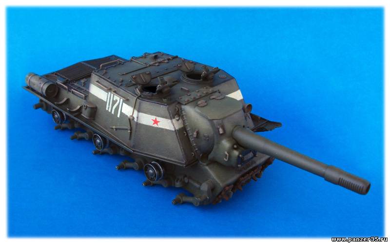

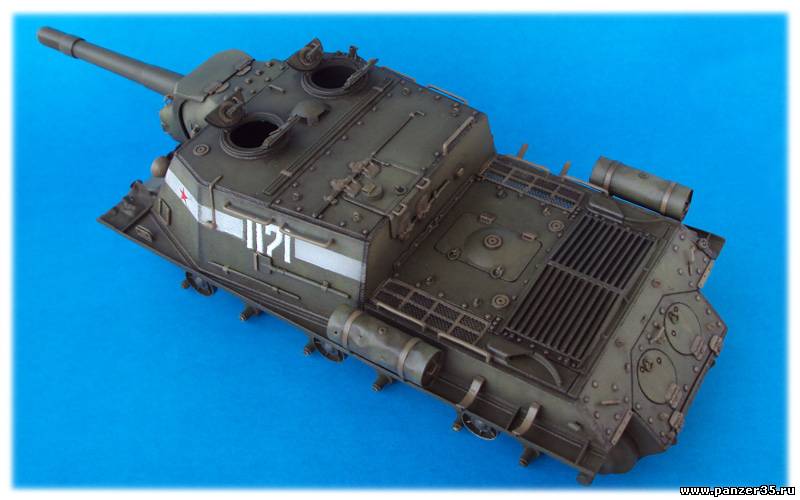

Небольшое обновление, сделал фэйдинг маслом "Сонет", а также сделал смывку на основе тоже масла "Сонет"-замешал её из двух оттенков: сажа газовая+марс коричневый.

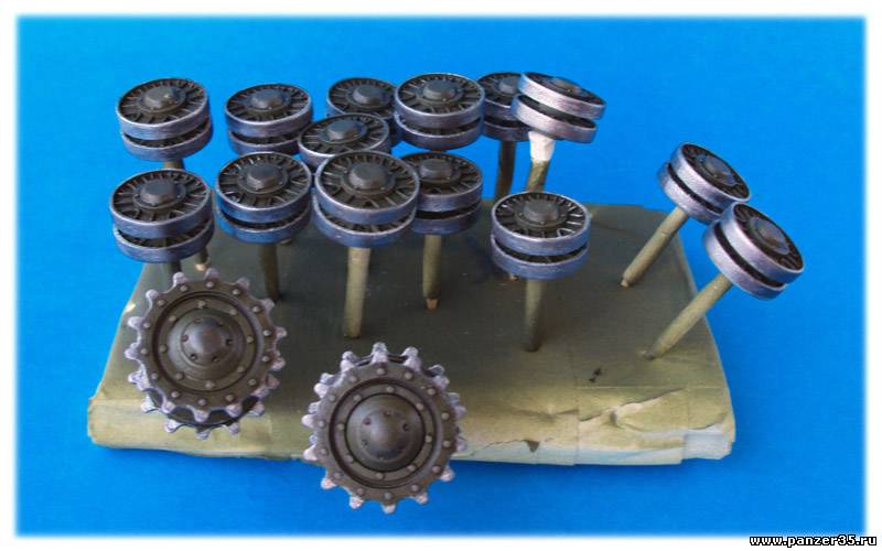

Также немного поработал с катками. После окраса в базовый цвет сделал смывку и затем рабочие поверхности катков обработал тамиевским хромированным серебром Х-11, после просушки натер серебристую поверхность графитом от простого карандаша, что позволило получить действительно стальной блеск...

UlisДата: Воскресенье, 11.07.2010, 20:56 | Сообщение # 318
Сообщений: 9969
Ну вот...Стали самоходы к финишу подтягиваться.....
Красиво..Мощно..Стабильно....

Хорошие обновления Кирилл. Что дальше по плану? smile

спасибо Леш. Дальше по плану будет небольшое колличество сколов и царапин, пылюкинг, следы гсм...Ну а затем немного обвеса и солдатики... smile

Кирилл, а ты рабочие поверхности катков просто кистью красил?
Да Вить, просто кистью..

Аккуратненько получилось. Я еще так делал: на тряпочку наносил кистью серебрянку-эмаль "Супер Звезду"и тряпочкой натирал рабочие поверхности. Прямо катком по тряпочке. Тоже неплохой результат.
Виталий, спаибо за совет, попробую твой способ на модели КВ-2... smile

Quote (4egevara)
Виталий, спаcибо за совет, попробую твой способ на модели КВ-2...
Не за что, Кирилл. Нюанс такой: тряпочкой как бы вытираешь кисть от краски и катки натираешь испачканным местом. Получается способ "сухой ткани", подобно "сухой кисти". smile
