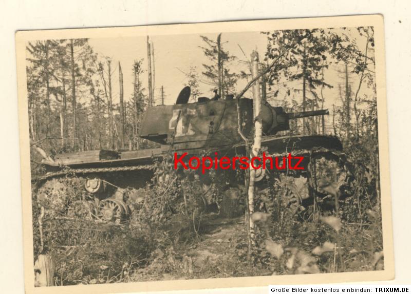

Всем привет!
Решил попробовать свои силы в БТТ 1:35. Первой моделью был выбран набор от Трампа КВ-1, предусматривающий сборку огнеметного танка КВ-8. За прототип было решено взять машину с бортовым номером 47 с Волховского фронта.
Историческая справка:
На Волховский фронт было отправлено 3 батальона огнемётных танков: 500, 502, 507 (прибыли с 22 - 24 августа 1942 года) + позже прибыл 501 и 503 оотбат. Все они входили в состав 8 армии.

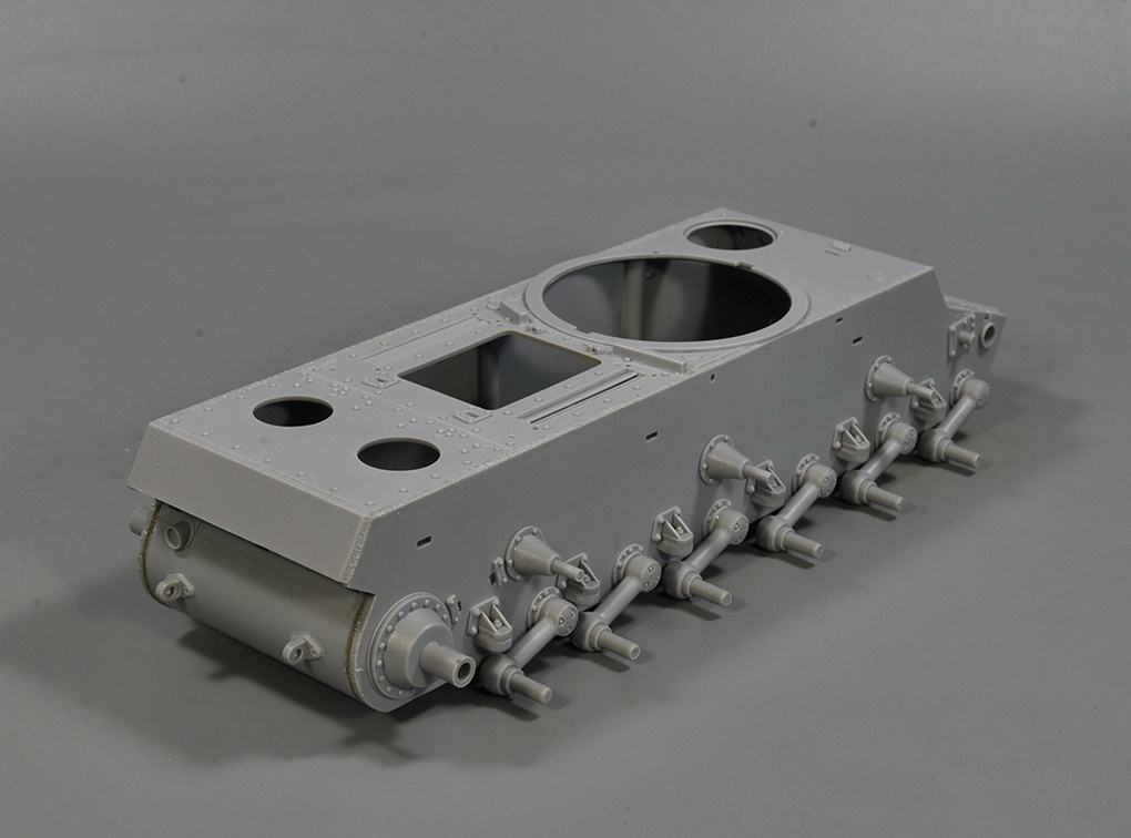

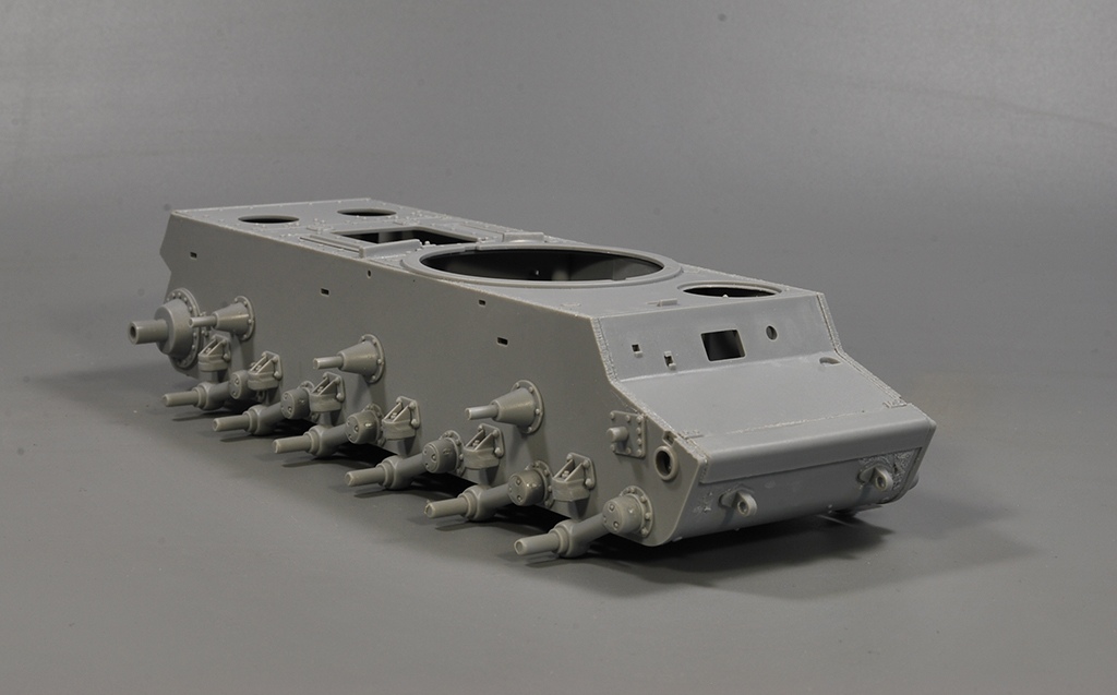

На данный момент частично собран корпус, с балансирами и редукторами, выполнена имитация резки листов металла с торцов и сварные швы (за исключением передней части).
Буду признателен за полезную информацию и фото по прототипу, а так же сборке и окраске модели.

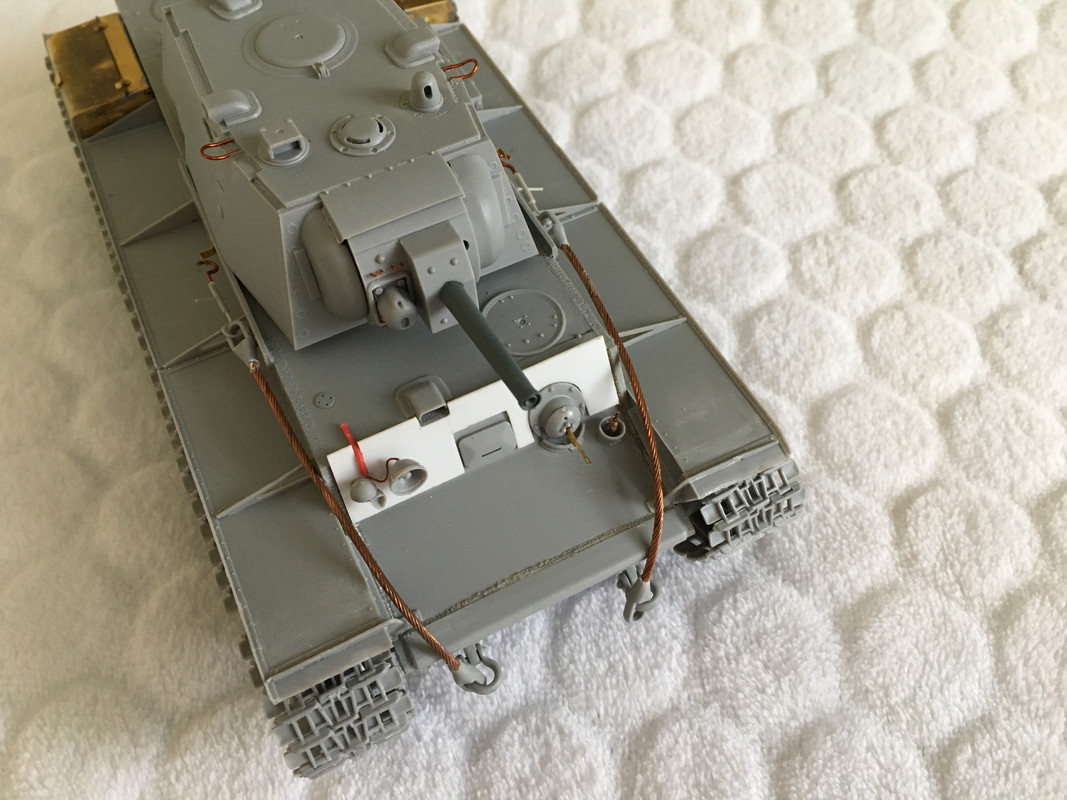

Собрал ходовую часть и башню, почти доделал корпус. Есть вопрос по бронированию смотровых приборов на башне - судя по инструкции они должны быть именно такой формы, как на фото, но Трамп дает еще один вариант - без основания вокруг бронировки. На реальных фото 47-й машины разглядеть это не удалось, если кто то подскажет как правильно, буду благодарен.

Думаю по смотровым приборам , правильный вариант...
DeniSДата: Понедельник, 12.08.2019, 17:47 | Сообщение # 4
Сообщений: 436
У машины №43 другая башня!
Башня у 47 укороченая с шиповым соединением. Такая же башня на линейном танке с названием Кукрыниксы.
Я лично встречал на таких башнях и такую бронировку, и просто с приваркой.
lev76rzДата: Вторник, 13.08.2019, 00:21 | Сообщение # 5
Сообщений: 18
Репутация: 1
Здравствуйте!Наберите в  яндексе "ОГНЕМЕТНЫЙ КВ ДЕНИС ПЕТРОВ".Последнее фото в разделе 47-го с другого ракурса.Обратите внимание, крепление буксировочных рым имеют  круглую форму.

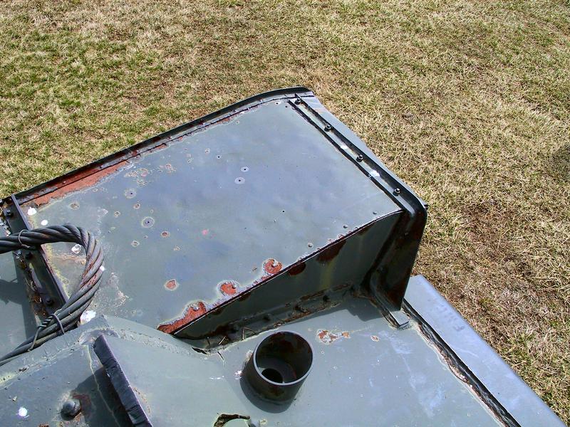

Таранный уголок  без гуженов,по-моему он оваривался только по бокам.
DeniSДата: Четверг, 15.08.2019, 13:49 | Сообщение # 11
Сообщений: 436
Приваривался полностью.

По идее должна быть просто приварка. КВ-8 делали весной 1942. К этому времени крепление бронировки смотровых упростили вне зависимости от типа башни, что хорошо видно на фотографиях апреля 1942 в цехах ЧКЗ.

Сделал отверстия для стоков воды в чашах пулемета и антенны и петли на маске орудия, так же вклеил фару и сигнал с проводкой. Осталось закруглить крепление буксировочных рым.

По приваркам смотровых приборов: на машинах с б/н 43 и 46 стояли башни с шиповым соединением крыши и закругленной нижней частью, и приборы привалены были к крыше. А вот на башне аналогичной танку "Беспощадный" приборы приваривались так, как это сделано на модели. Это видно на широко известном фото погрузки снарядов в башню (см. по ссылке http://tankfront.ru/foto/ussr/names/besposhadny/003.jpg)
