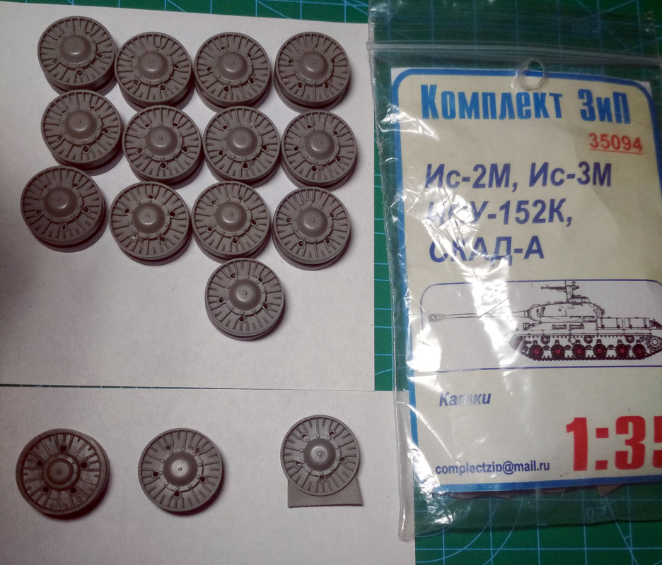

Катки планировал ставить родные из набора, а с ними что-то не так?
Мне казалось, что уж больно невыражены на катках длинные ребра литьевые, какие-то они замыленные...
Родные катки только в ведро...
Абсолютно не соответствуют прототипу. Я об этом писал.
Рекомендую поставить смоляные катки - Миниарм или Комплект ЗиП.

Доехал наконец до меня комплект ЗИП smile
конечно по сравнению со смоляными деталями каток из набора смотриться как деталь из набора лего, да и величина ступицы мелкая какая-то
неприятным сюрпризом стали крупные приливы, которые нужно обрезать (со смолой я в принципе практически не работал раньше, как-то обходился)
P.s. Ис-3М это послевоенная техника, "М" появилось я так понимаю в начале 60-х, посоветуйте как из Тамии намешать на этот период зеленый цвет. Я в основном занимался танками военного периода и опыта на послевоенный цвет нет, это что-то более оливковое чем 4БО?

примерка катков "на сухую", следующий этап грунтовка всего
