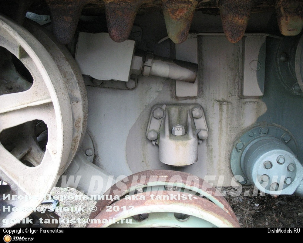

Коллега, по поводу гайки на ограничителе и винтов впотай на механизме натяжения ленивца:
На болты крепящие стопор внимание не обращайте.

- не настаиваю, просто рассказал про этот момент. Внезапно, она очень видна, если машина не покрыта грязью плотной прям до башни. В реале очень крупная. Это мастерклубовская гайка 1.4.
Винты круто получились на механизме натяжения! Я сам делаю так: срезаю родные, сверю маленькое отверстие, потом побольше. Вклеивают травлёную имитацию головки винта от ET models, типоразмер 3.
Не забывайте, что на обращённой к лобовой части танка детали механизма натяжения была резьба. Кстати, иногда как я понял она закрывалась чем-то типа чехла.

Привет.По нм ,шток с резьбой закрывался кожухом с части кормы,передняя была без кожуха.Резьбу делаю так,шток смазываю клеем,навинчиваю на него проволоку подходящего диаметра,когда всё высохнет проволоку снимаю,на подплавленном клеем штоке получается резьба.По гайкам демпферов,нмв,
гайка мк хуже той что на модели,смотрите фото,лучше доработать модельную,там надо только аккуратно нанести прорези на коронку и всё, в остальном она копийна.

День добрый. С механизмом натяжения по фото понятно, где резьба, где кожух, не перепутаю :). По самой резьбе и технологии, не спорю, у каждого они свои и проверенные, но у меня (более чем уверен) хороший результат данным способом не получится. Да, гайка у трампа на этом месте дана неплохо, вот только как сделать нанести эти самые прорези на корону, по фото корона вроде как меньше размерами чем сам шестигранник гайки. Можно попытаться высечь пробойником и рассверлить шайбы меньшего диаметра, чем гайка, и на них процарапать корону, попробую, но сомневаюсь что получится.

Вчера сделал люк на башне рабочим, осталось его внутреннюю сторону доработать, добавил поручень с лево стороны башни, таких, как предлагает трамп я не нашел, сделал по мотивам фотографий. Прикинул троса, менять не стал, изкоробочные медные от трампа. Часа два сегодня провозился с гайками корончатыми, пока результата никакого, в лучшем случае - шайба над гайкой, попытка выдавить, прорезать и тд ни к чему хорошему пока не привели.
У мастерклаба если ориентироваться на это фото корончатой гайки я такой пока не нашел.
- ну, про высказывание выше что "в наборе лучше чем мастерклуб" ничего не скажу, такое мнение - значит такое. Не соглашусь. Одно дело, пусть не корректная до конца имитация, другое - имитация вообще не того.
Впрочем, деталь либо копийна либо нет, это верно.
Идеальный конечно вариант, на мой взгляд (сразу скажу: я пока так не делал, несколько машин в работе есть, на них - простая замена на МК 1.4, но такие способы есть в планах) - это срезать родную имитацию не до конца: оставить небольшой "пенёк", а в него сверху вклеить мастерклубовскую корончатую гайку, но немного меньшего типоразмера. Трудоёмко очень, и работать надо аккуратно.
Ещё из вариантов имитации - это, опять же, срезаем не до конца родную гайку, и поверх возможно по размеру подойдут пластиковые гайки (именно имитация гайки с торчащей шпилькой) от MENG. Но, там пропил давать надо будет.
