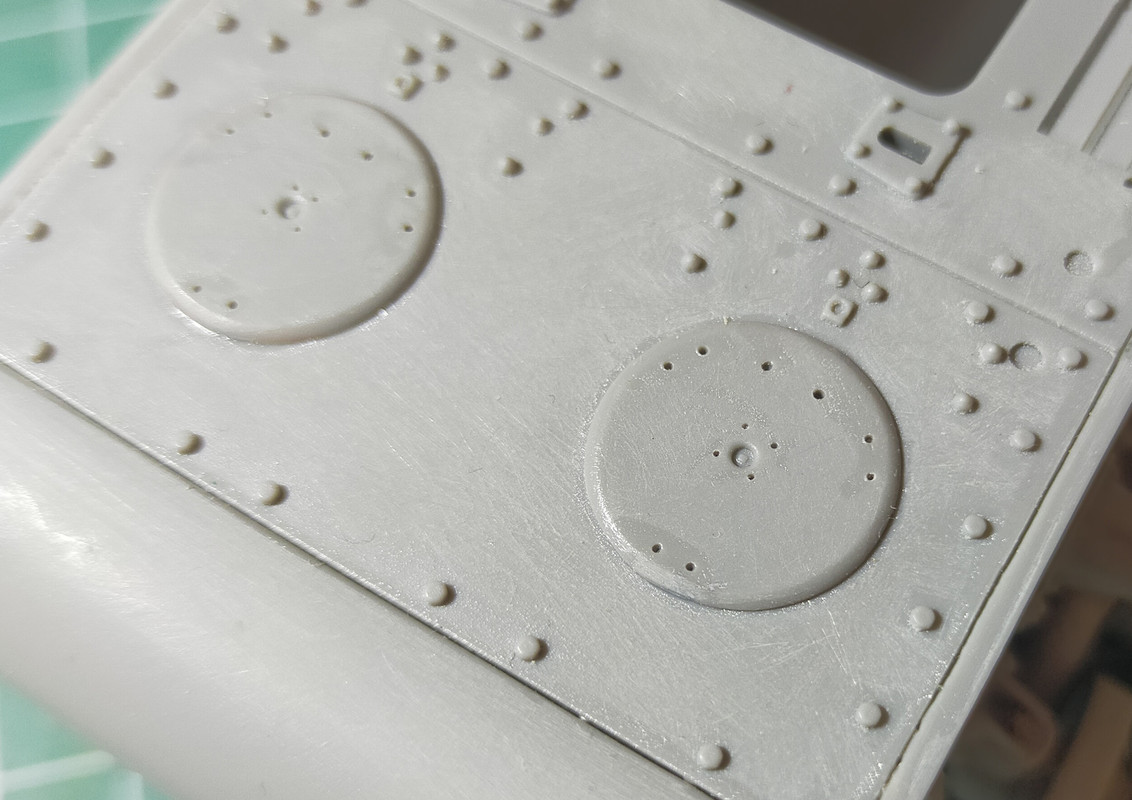

| Приветствую! Стройка интересная, хорошая работа со сварными швами, и просто шедевральные поручни!
Если есть желание - ещё не поздно доработать метизы на ходовой и устройстве натяжения ленивцев: гайка массивная на стопоре - корончатая, верхние 3 болта на механизме натяжения ленивца - утопленные винты в реальности. Плюс, судя по тому, что люки Вы уже приклеили - их актуально доработать. На них не было выступающих метизов. Вид должен быть примерно такой (у Вас просто чуть другой люк):

| Цитата Kais (  ) Приветствую! Стройка интересная, хорошая работа со сварными швами, и просто шедевральные поручни!Если есть желание - ещё не поздно доработать метизы на ходовой и устройстве натяжения ленивцев: болты на основании конусов - пулестойкие, гайка массивная на стопоре - корончатая, верхние 3 болта на механизме натяжения ленивца - утопленные винты в реальности. Плюс, судя по тому, что люки Вы уже приклеили - их актуально доработать. На них не было выступающих метизов. Вид должен быть примерно такой (у Вас просто чуть другой люк): Спасибо, по мере возможности - исправлю, что смогу.
| Kais | Дата: Понедельник, 08.03.2021, 11:34 | Сообщение # 13 |
Сообщений: 624
Репутация: 223
| Ну болты ток на конусах не надо, ещё раз пардон. Действительно у Вас слишком поздний КВ-1, там уже так как на модели.

Целую неделю делал и переделывал крепления баков, по итогу остановился на том, что получилось, еще надо подумать, как хомуты натянуть. Переделал еще раза два сетки на МТО, тоже финальный результат, если еще раз переделывать боюсь просто выброшу. Мелкие доделки - кронштейны креплений фары и сигнала (его еще где то найти надо будет, в наборе трампа клаксон на ранние варианты вроде как). Вот какие вопросы есть: Переделывают механизм натяжения гусеницы прогоняя литник в плашке, нарезая резьбу. Номер плашки может подскажете, те, что есть в наличии большего размера чем надо.Цитата Kais (  ) верхние 3 болта на механизме натяжения ленивца - утопленные винты в реальности. Думал показать их вырубив из пластика пробойником "кругляши", но у меня минимальный размер 1.5 мм. явно надо меньше, как еще имитировать винты в потай пока не придумал. Может посмотрю пробойники, давно мечтал купить
Цитата Kais (  ) Если есть желание - ещё не поздно доработать метизы на ходовой и устройстве натяжения ленивцев: гайка массивная на стопоре Если можно, фото или схемы, что имеется в виду. Спасибо. На башне с лева сделал (еще не приклеил) поручни из проволоки по размерам трампа, но по фото таких не нашел. Какие будут более правильными показать на модели.

| На удивление неплохо работают "пробойник" из заточенной иглы от шприцев (капельниц, масленок, тату и тд.).
