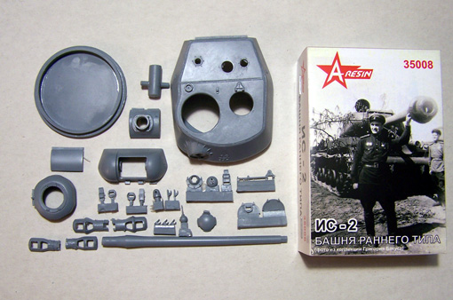

capatovДата: Четверг, 11.06.2020, 12:06 | Сообщение # 8
Сообщений: 938
Репутация: 39
Может быть стоит на эту башню обратить внимание? Дешевле рубликов на 300.....
where's the nearest bank of america
temavasilev1989Дата: Четверг, 11.06.2020, 13:29 | Сообщение # 9
Сообщений: 82
Репутация: 4
capatov, хороший набор, но это совсем ранняя башня, зд 200, января 1944 —марта 1944.
