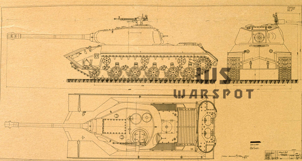

Ну что ж......Анонсирую новую стройку. Давно вынашивал этот план.Но вроде материала не хватало.
После статьи Юрия Пашолока решил,всё,вперёд!
Напоминаю, что в отличии от ИС-2 глубокой модернизации и "Кировца-1"(коии тоже в планах) танк был только на чертежах. Тем он мне показался и интересен!
https://warspot.ru/12111-modernizatsiya-na-bumage
В качестве донора любимая Звезда)))),катки,звёзды от Комплект ЗиП ,траки от ВЭ и металлический ствол(чей-то))).Пулемёты,сигнал,сетки-Микродизайн
Пока всё! Остальное будем смотреть по необходимости.

Я так понимаю,корпус планировался из катанной брони по типу завода УЗТМ. Подбашенная коробка не литая.
Борта единым элементом с наклоном,по типу ИС-3.....
capatovДата: Вторник, 08.09.2020, 12:15 | Сообщение # 3
Сообщений: 938
Репутация: 39
Башня единая литая,выемка орудия через люк наверху,башенки командирской нет

итак.....После подгонки шаблонов, броневые листы занимают своё место...
Добавлено (16.10.2022, 21:33)
Сначала, всё никак не мог состыковать бронелисты, которые были вырезаны строго по размерам в масштабе.... При внимательном осмотре чертежа, оказалось, что боковые бронелисты имеют больший наклон ,чем на ИС-2.... Вставки на корме и ближе к носу.....
Добавлено (16.10.2022, 21:41)

Пришёл черёд башни....Бронелист с крышкой-выемкой для пушки.....
Сообщение отредактировал capatov - Воскресенье, 16.10.2022, 21:13
АнкомДата: Понедельник, 17.10.2022, 16:21 | Сообщение # 9
Сообщений: 762
Репутация: 347
Интересная работа! Вот только съёмный лист на крыше башни надо было продлить вперёд. В противном случае, оставшаяся перемычка не позволит вынимать орудие.
Согласен. Оставил для крепости конструкции. Там ведь всё равно будет закрыто этаким фартуком, типа от дождя)))) А на ис-3, да, так и есть), но ис-3 ещё не делал, лежит в коробке....
Так что в матчасти плаваю.....
