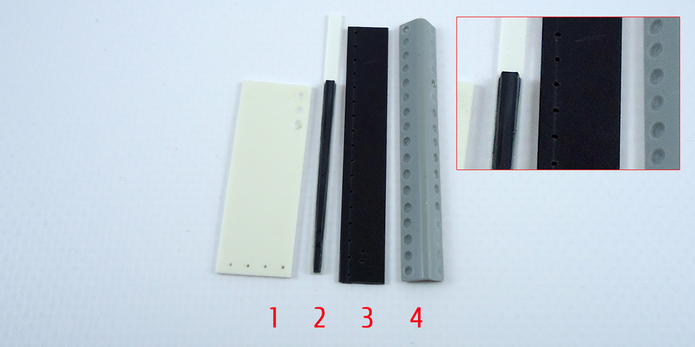

Меня дико смущает гужоны на уголке лобового листа
С гужонами я возился очень долго. Переделывал 3 раза. Т все же пришел к тому варианту и виду, который есть сейчас...
Таранный уголок из набора не годится - там 11 гужонов. Нужно 17.
Самая большая проблема - просверлить 17 отверстий тонким сверлом точно в линию. Обязательно уедет 1-2 отверстия, а при толщине 1.2 мм это становится заметно.
* Первый раз сделал по "стандартной" технологии: Сверлил отверстия и шпатлевкой и торцом сверла делал гужоны. Но, это технология не позволяет сделать сварной валик нужного размера...Он получается "не масштабно" большим.
* Второй вариант хвостовиком разогретого сверла. Вариант не плохой но он подойдет только если гужоны расположены редко и не строго в линию. ну и нервы нужно иметь железные чтобы не сплавить все вокруг.
* В итоге все же вернулся к варианту с отверстиями и шпатлевкой. Но в этот раз отверстия делал сквозные и сверлил по шаблону. Шаблон делал по другому шаблону, а размечал третьим шаблоном)) Кажется смешно, но пришлось потрудиться, чтобы получить устраивающий меня вариант. Таранный уголок пришлось сделать новый из пластика. Сейчас гужоны выглядят так как должны, сварной валик на них масштабного размера. Если смущает уровень сердцевины гужона - это уйдет при покраске и тонировке, будет выглядеть нормально.
Фото шаблонов:
Технология:
* с помощью шаблона 2 размечаем шаблон 1 (шаблон 2 должен быть достаточно жестким, чтобы не гнулся при перестановке керна);
* делаем 4 отверстия с точной разметкой, разметку проверяем по межосевому расстоянию и по общей линии. Сверло самое мелкое что есть;
* шаблоном 2 делаем 17 отверстий в шаблоне 3, переставляя 2 "опорных" сверла;
* по шаблону 3 сверлим (переносим) отверстия на заготовку таранного уголка;
* по полученной базе с 17 отверстиями рассверливаем отверстия до необходимого диаметра (у меня 1.2 мм);
* Заполняем отверстие шпатлевкой (я использовал Тамию зеленую);
* Сверлом такого же диаметра выдавливаем валик гужона, при необходимости делаем шарик из шпатлевки и формируем сердцевину гужона (но я уже "наловчился" и не давил лишнего).
** Тонкий момент - если отверстия не делать сквозными контролировать валик сложнее. Когда отверстие есть, часть шпатлевки уходит в него и можно немного "дать назад".
Кажется что заумно и муторно, но у меня не получалось добиться нужного мне результата другим способом.
По сеткам: У меня было 2 варианта ("Микродизайн" дает оба варианта). Сетки без перемычек остались на плате. Вариант с перемычками понравился больше. Хотя думал тоже долго.
С уважением, Андрей.
Мне кажется не уедет сверло, если предварительно приклеить планку-ограничитель по одной из сторон. Ну или по двум сторонам. Потом иголкой намечать отверстия между ограничителями и сверлить. Позже направляющие планки-ограничители оторвать и зачистить место приклеивания. Впрочем, этот вариант можно усовершенствовать на свое усмотрение.
Сразу скажу, что не делал сам, но такой способ -это первое что пришло мне в голову когда требуется насверлить ровный ряд отверстий.
