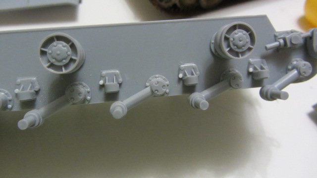

Репутация: 171

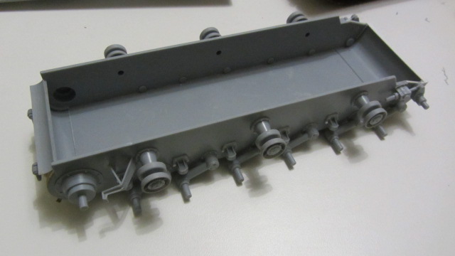

корпус, нижняя половина. непролились некоторые болты крепления ограничителей хода балансиров. И на отливках первых выпусках такой же дефект.
кромку нижнего переднего бронелиста надо нарастить, чтобы идеально смыкался с верхней частью корпуса. Хоть и не видно под дополнительно бронировкой, но подразумевается вначале установка гусеницы, а потом верхней части корпуса и  корректно соединение двух половинок корпуса принципиально

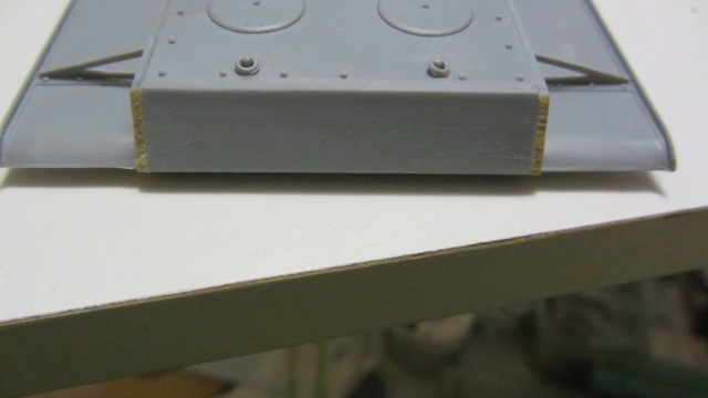

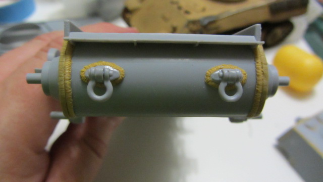

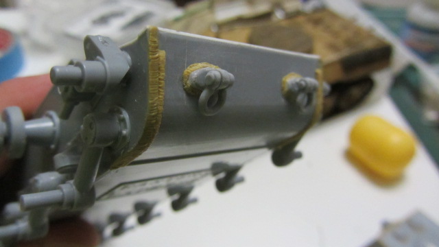

из двухкомпонентной тамиевской шпаклевки вылеплены сварные швы и кромки бронелистов бортов корпуса. основания крепления буксировочных серег нарастил0,5 мм полосками полистирола
MerinДата: Понедельник, 11.07.2022, 22:44 | Сообщение # 3
Сообщений: 2609
Как то лично меня смущает - ширина сварного шва и толщина буксирной серьги примерно одинаковые  sad
inkvizitorДата: Вторник, 12.07.2022, 10:05 | Сообщение # 4
Сообщений: 1135
Репутация: 171
Merin, не особо выбирая в яндексе - одна из  первых попавшихся фотографий. Пример достаточно крупных сварных швов. Мой - вполне имеет место...
HartДата: Среда, 13.07.2022, 05:37 | Сообщение # 5
Сообщений: 8993
По мне как то тоже швы большеватые. cool Визуально расстояние между швами края и серьги у вас намного короче чем на приложенном фото танка,  явно разной длины. Но как говорится тут главное как автор видит. А запасы они на то и запасы, что бы периодически их доставать и радовать себя.
inkvizitorДата: Среда, 13.07.2022, 18:00 | Сообщение # 6
Сообщений: 1135
Репутация: 171
Hart, швы всем своим видом (и размером!) показывают, что броня дура, а шов - молодец!)))
Как у Райкина (Жванецкого) - есть претензии к швам? нет! намертво стоят!!!

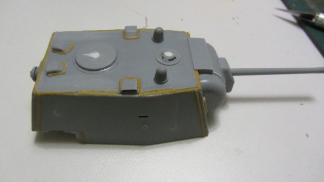

башня:

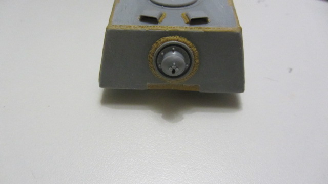

правая половинка башне несколько меньше левой. выравнивается листовым полистиролом - на фото. Не на много, 0,1.мм или чуть меньше. Сварные швы- как всегда молодцы!-. немного по бокам нарастить маску пушки, иначе очень большие щели. и две небольшие утяжины - на крышке вентилятора и люке командира - здесь тамиевская шпаклевка.
ФемистоклюсДата: Среда, 13.07.2022, 18:21 | Сообщение # 8
Сообщений: 815
Репутация: 69
inkvizitor, извините конечно, но у вас получилась какая-то переразмеренная пародия на сварочные швы. Кроме того, вам нужно уменьшить количество парабол(полукружий) усилительного уголка на стыке кормы, их должно быть 7, а не восемь.

inkvizitorДата: Среда, 13.07.2022, 18:41 | Сообщение # 9
Сообщений: 1135
Репутация: 171
Фемистоклюс, полагаю, после грунтовки-покраски не будут так гипертрофированно выглядеть) наверное?!
ФемистоклюсДата: Среда, 13.07.2022, 18:47 | Сообщение # 10
Сообщений: 815
Репутация: 69
Трудно сказать, возможно и не будут. wink

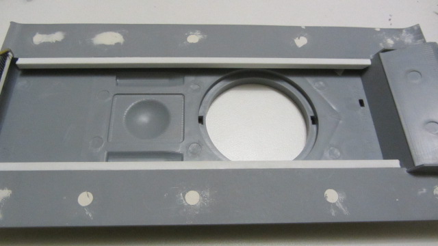

inkvizitorДата: Четверг, 14.07.2022, 14:11 | Сообщение # 12
Сообщений: 1135
Репутация: 171
корпус. поскольку  планируется раздельная покраска нижней части с гусеницами и "верха", надо подогнать максимально точно. приклеил два профиля evergreen

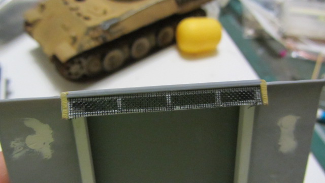

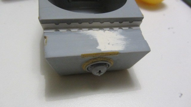

Репутация: 171
и корма - следы резки , и самодельная сеточки вентиляции: в модели такой нет, а отсутствие заметно. Не бросается, но заметно. Подсохнет подровняю сеточку.
Serg7Дата: Четверг, 14.07.2022, 18:17 | Сообщение # 14
Всё же сварные швы хоть и выполнены красиво и аккуратно, но чуток переразмерены. На корме башни на гнезде пулемётного яблока шов вообще не видно - на вашем же снимке выше это прекрасно видно, зря вы его изобразили там.
inkvizitorДата: Четверг, 14.07.2022, 21:18 | Сообщение # 15
Сообщений: 1135
Репутация: 171
Serg7, ну, швы всем своим видом показывают, что на них все держится. Вокруг кормовой башенной пулеметной установки - перестарался!
