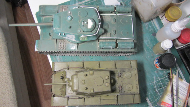

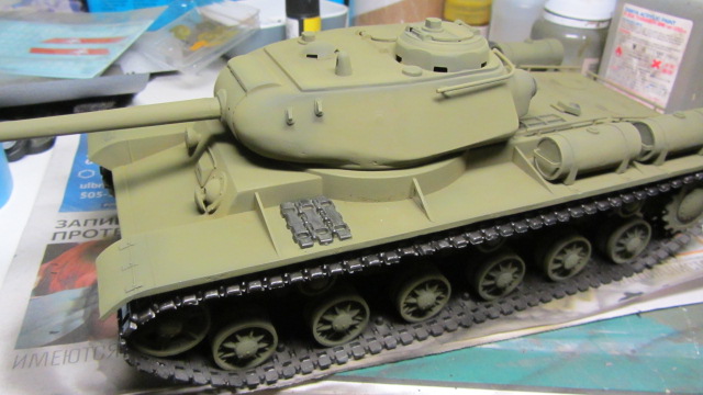

| Очередной безумный проект. С точки зрения моделиста собирающего "свою" тему и "свой" масштаб. Но это из области иррационального. "Закрытие гештальта"? - вряд ли. В детстве строил. и даже пара КВ дожили до настоящего времени. "Впадение в детство?" - вот точно нет. Тоска по "себе ребенку?" не наблюдается. А вот присутствие некоего романтизма - это да! не стариковское брюзжание, мол, раньше был Моделизм, а сейчас зажрались все, а именно романтизм. Проект безумен не восстановлением довольно редкой в продаже (в свое время) модели, а зарождающаяся идея построить из нее приличную копию, с определенными упрощениями. Для этого есть вторая КВ-шка, вот может на ней порезвиться. Треться - "в коробке", "комплект", как говорили раньше)) полистал Авито - какие же безумные деньги за нее хотят! цена настоящего советского "Москвича" в начале 80-х. Эх, люди!))) А пока вот: модель привезена с родины в середине 90-х, из Касимова, Рязанской области, где лежала в сундуке вместе с солдатиками и пр. атрибутами пионерского детства. Восстановил по-максимуму в оригинальном виде: треснутые надгусеничные полки нарастил полистиролом, утерянную половинку люка командира не нашел, пришлось так же изготовить "с нуля". Поручни для десанта все новодел, "родные" утеряны. Курсовой пулемет оставил как есть, хотя в оригинале он был справа и в другой бронировке.

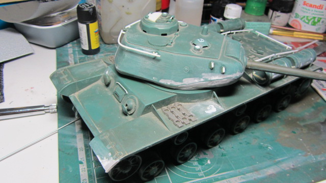

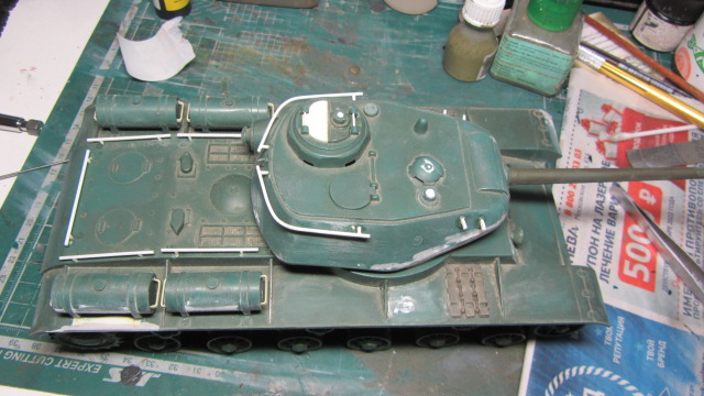

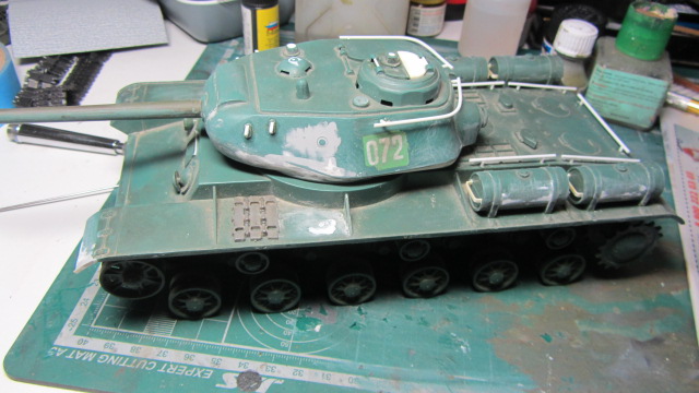

| Топливные баки немного облагородил - в детстве зачистил прибыли от литников, но половинки баков склеил прилагаемым дихлоретаном намертво. Снял напильником стык половинок и дошпаклевал, получше смотрится. Добавил "ручки" на баки. половинки башни были склеены неточно, но намертво - пришлось немного нарастить тамиевской шпаклевкой.

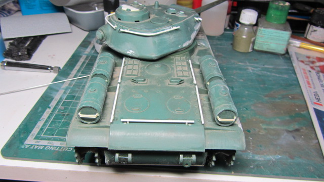

| рымы для демонтажа башни - один оригинальный остальные обломаны. только основания остались. По задумке - минимум новодела - изготовли недостающие из полистирола. пушка от другого КВ, поэтому жутко покрашена. Заметные утяжины были только на колпаке вентилятора и перископах. Ходовая склеена была намертво, отрывать пытался, но безуспешно. поэтому устранить толкатели по бокам не удалось. Они малозаметны. Полистирол выцвел - в оригинале он приятного защитного цвета.

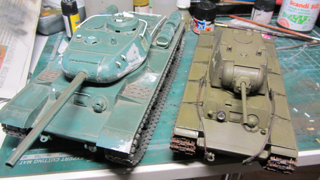

| inkvizitor | Дата: Суббота, 07.01.2023, 15:25 | Сообщение # 7 |
Сообщений: 1237
Репутация: 171

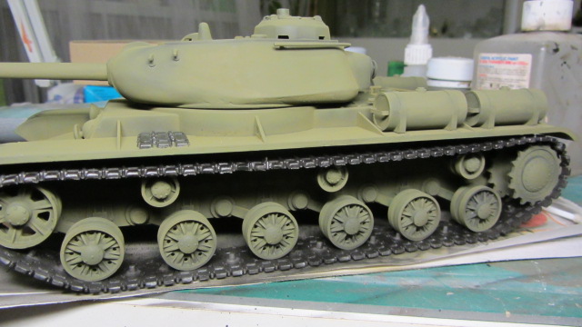

| panzer35-master, Евгений вот, для сравнения. КВ-85 у меня в другой квартире, а под рукой оказался недавно законченный КВ Восточного экспресса
Директор Ульяновского электромеханического колледжа Член Общественной палаты Ульяновской области Председатель ульяновского клуба любителей истории и стендового моделизма "Батальное искусство"
| panzer35 | Дата: Суббота, 07.01.2023, 16:53 | Сообщение # 8 |
Сообщений: 8627
| Ух ты, намного больше!

| Ну, матчасть тут пофиг, Огонёк когда-то был за счастье. Не получается рассмотреть - хорошо ли вышкурена шпатля?
| inkvizitor | Дата: Вторник, 10.01.2023, 22:26 | Сообщение # 11 |
Сообщений: 1237
Репутация: 171
| partizan051, нормально вышкурена)))

| Понятно,что до копии практически не выгнать,но все же..)) Добавьте сварной шов на нижних скулах башни-очень характерная черта у КВ-85,прилив выразительнее бы на маске орудия с пулестойкими болтами,"прибыли" от газореза на корме башни в нижней части,пробки пистолетных портов... Не придиризм,просто как вижу я))) Вы молодец,что даете НОВУЮ жизнь моделям!

| Сергей77, спасибо! позавчера думал о сборке Огоньковской модели с доработками. Есть еще модель в коробке, даже пакеты не вскрыты, собранная, и еще есть одна башня. Вот на башне КВ-85 планирую доработки: увеличить башню по высоте вставками. сделать фактуру литой броне и пр, о чем Вы говорили. А собранную привести к копийному облику. даже друг, который работает на 3D принтере предложил сделать для нее копийные траки (ну близкие к таковым).
Закончу это как есть, а вот следующая тема - доработка Огоньковского КВ
