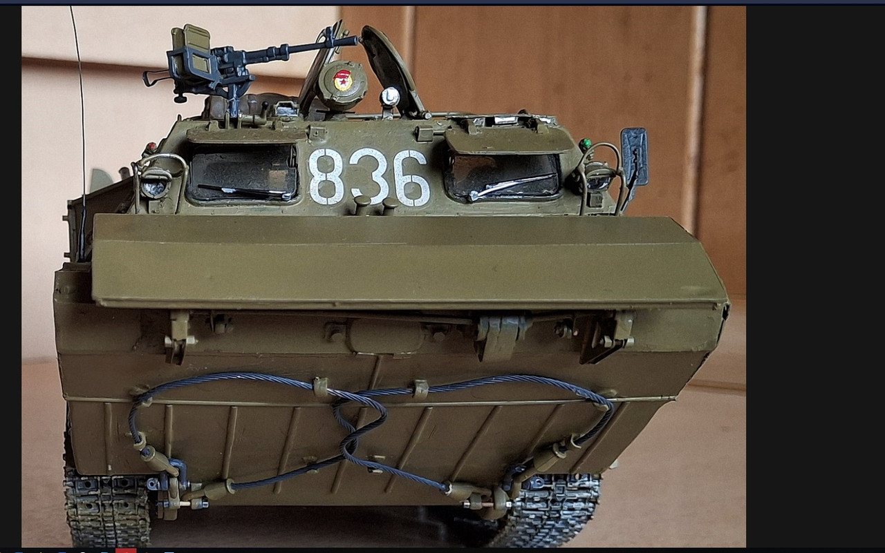

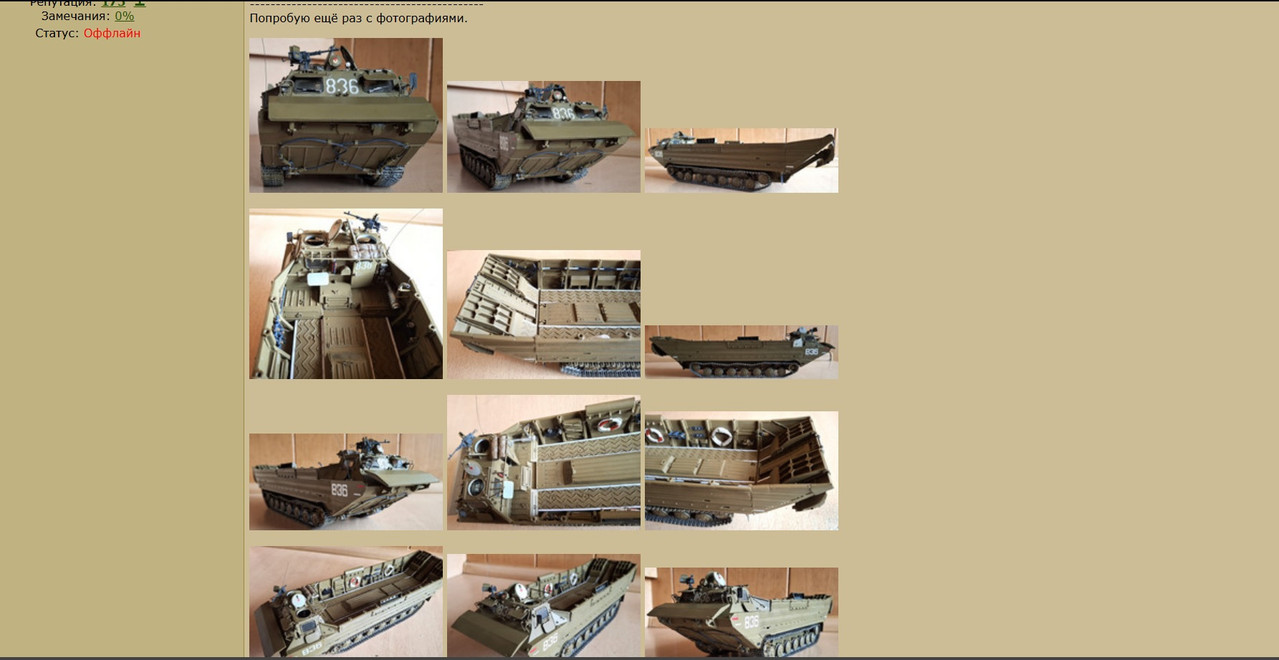

Вот несколько фотографий текущего хода строительства ПТС-2. Строительство очень сложное, и многие детали еще предстоит достроить. Конца строительству не видно.

Сегодня — новые фотографии процесса сборки ПТС-2. Были изготовлены и добавлены различные детали.
