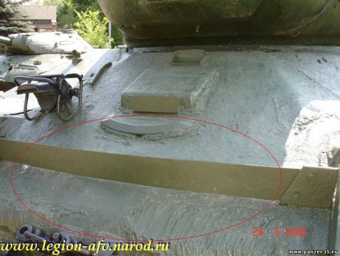

HolgerДата: Пятница, 14.10.2011, 01:59 | Сообщение # 45
Сообщений: 124
Смотрите. Вот Ваша башня -
Красным обведен стык форм, который, при литье, на любом заводе, образует литьевой шов.
То, что сделано на этой башне - это УЗТМ.
Вот.
Вы пишите про завод №200. Его башни (очень узнаваемые по литьевому шву) другие. Совершенно.
Ошибки не будет, по крайней мере, принципиальной, если Вы сохраните башню такой, какая есть (т.е. производства УЗТМ) и сделаете корпус с литым носом.
Естественно - ни каких цифр на корме башни.
В войсках переставляли и не такое...
Но, если Вы хотите сделать модель, которая показывает литье завода№200 - нужно многое менять....
Номер на танке смотреть здесь -
Зона поиска обведена красным. На танке номеров набито много, не удивляйтесь.
Тот, что Вы ищите должен, обязательно начинаться на "240"
Прикрепления: 8062159.jpg (16.4 Kb) · 9597926.jpg (98.3 Kb) · 4655123.jpg (130.6 Kb)
