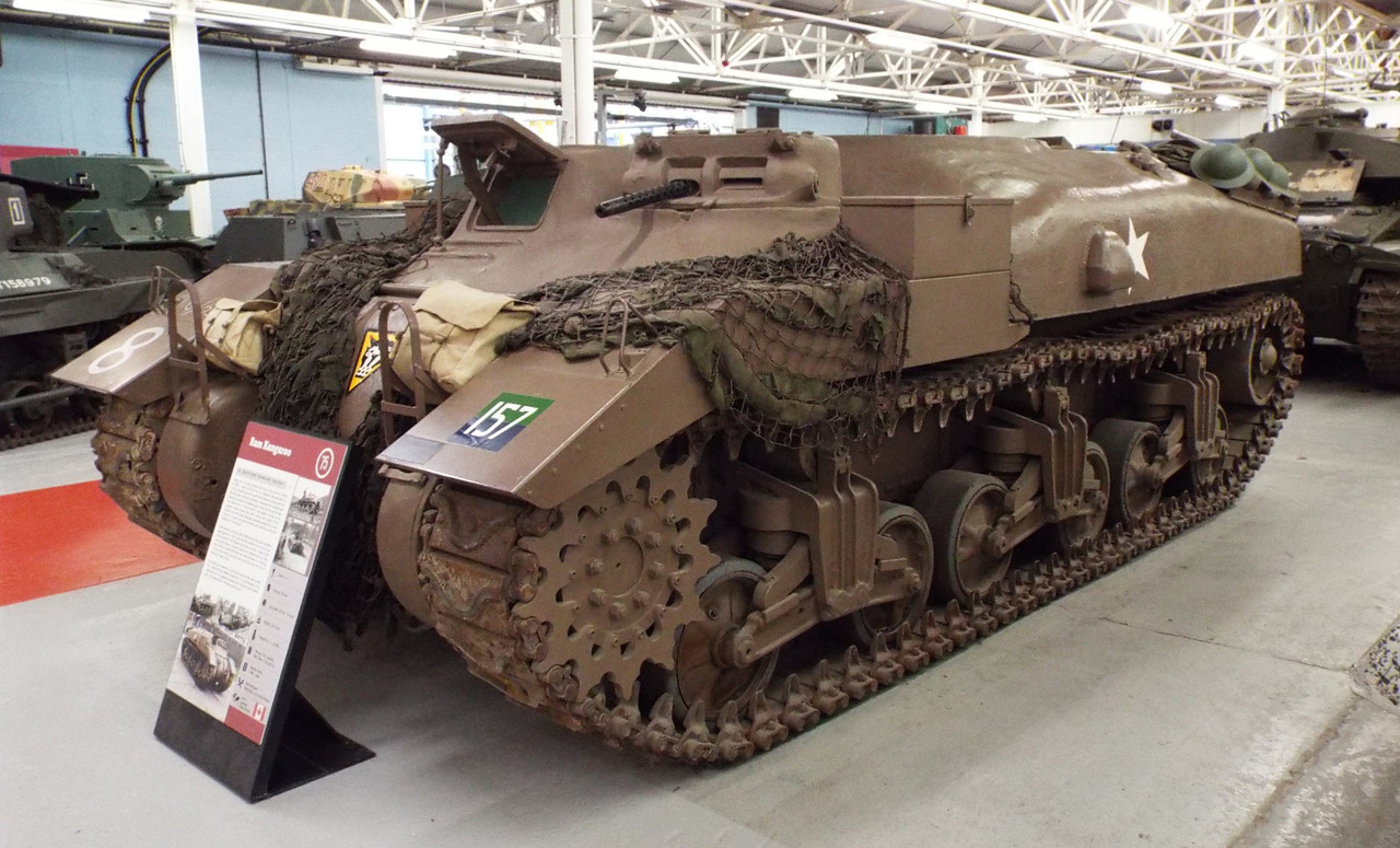

Бронетранспортер называли "кенгуру".Буду наблюдать за сборкой.Сам собирал РАМа,но только самодельного.
Может есть смысл взять  детали ходовой от Драгон или Академии? Там лишних полно тележек.Кенгуру:
А это мой агрегат:
StasHobbiesДата: Четверг, 08.11.2018, 18:22 | Сообщение # 5
А что это за музей на фотографии?
Бонвингтон....
