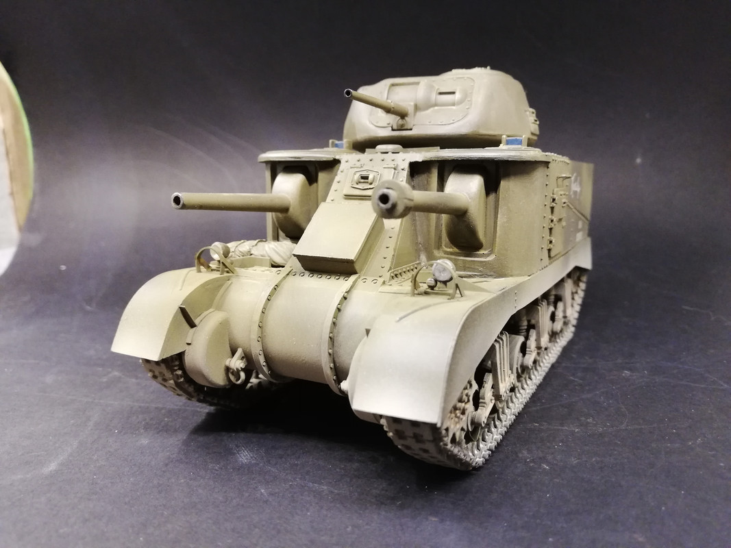

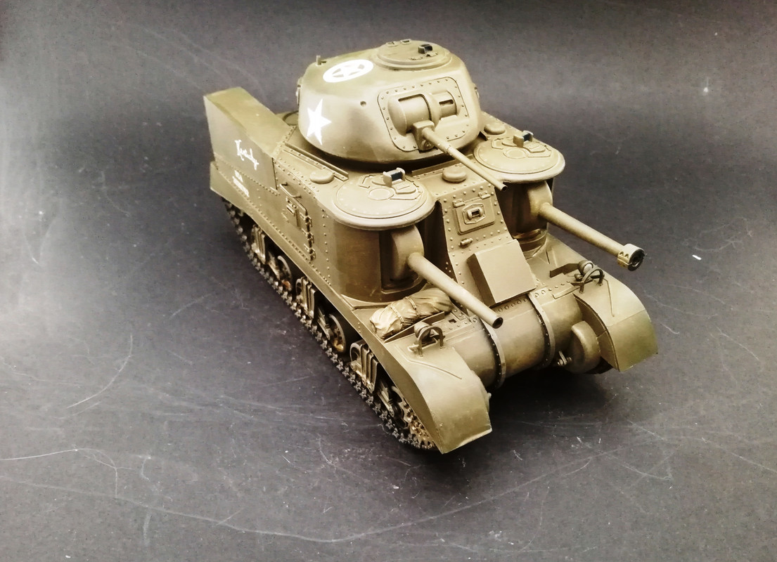

shermanm4Дата: Суббота, 01.02.2020, 18:16 | Сообщение # 18
Сообщений: 2785
Покрасил в олив драб от Тамии.Нанес декали.Нанес смывку охру от МИГ.
Serg7Дата: Суббота, 01.02.2020, 19:55 | Сообщение # 19
Смотрится необычно монстр.... wink
HartДата: Суббота, 01.02.2020, 19:56 | Сообщение # 20
Сообщений: 9232
Совершенно стал вид иной. Очень классно!
shermanm4Дата: Суббота, 01.02.2020, 21:06 | Сообщение # 21
Сообщений: 2785
Зато вылезли недоработки.:((((
ПайперДата: Суббота, 01.02.2020, 21:31 | Сообщение # 22
Сообщений: 6439
Mr. shermanm4, если будете дорабатывать, то крайне рекомендую заменить ограждения фар на самодельные из остатков травления или пивжести. Делаются, ввиду элементарности прототипа, элементарно. А смотрятся лучше толстых пластиковых на порядок лучше.
вылезли недоработки
Неизбежно. Бросается в глаза усадка шпаклёвки по левой стороне (спонсон и боковая бронеплита) и на передних "брызговиках". Если устранить, будет гораздо лучше смотреться.

shermanm4Дата: Пятница, 14.02.2020, 21:27 | Сообщение # 26
Сообщений: 2785
Поправил некоторые  огрехи.Ограждение фар сделал из тонкого пластика.Фары высверлил и  пробойником сделал стекла.И прочее.
С сеткой не стал заморачиваться.Все равно пусто внутри.
Прикинул башенку от Ли.Но с большой башней мне больше понравился.:)))

ПайперДата: Вторник, 25.02.2020, 03:33 | Сообщение # 29
Сообщений: 6439
Цитата flammenvernichter ()
Книга Шпаковского  меня тоже есть, и это еще не самый упоротый образец оттуда.
Шпаковский, при всём уважении к патриарху "моделестроения", даже не фантаст, а фантазёр... И в той книге развернулся по полной.  blow
Стало правдоподобнее с точки зрения толщины деталей, но не удалось повторить овальность их формы. Сейчас они ближе к окружности  wink
Но смотрите сами, - остались ли силы на "второй дубль".
А вот исправление передних крыльев прошло удачно. Даже усилительные планки появились! up
Если оставите британскую башню, то круглая лунка в переднем правом (по ходу движения) верхнем "углу" - это виденье производителя 40 лет назад, как должна выглядеть дымовая мортирка. А в реальности она оттуда, не побоюсь этого слова, должна торчать. Как-то так:
И фотографии показывают, что в некоторых местах шпаклёвка дала усадку, - над левым (по ходу движения) боковом люком-дверью, тыловые стороны "продлённых" снарядных отделений. В глаза не сильно бросается, но рекомендую "обойти" вокруг и проверить с пристрастием. Если есть возможность, - зашпаклевать повторно.
