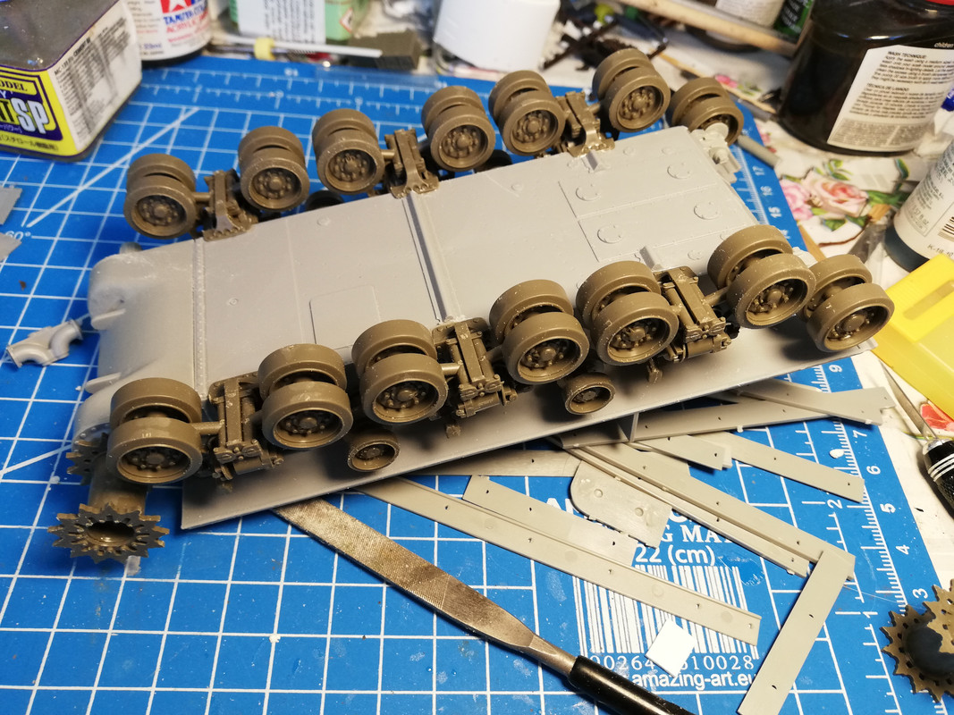

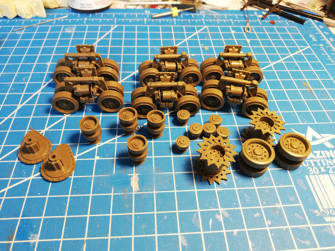

У меня есть  две ходовых :старая от Драгон с траками и более новая от AFV,но без траков.

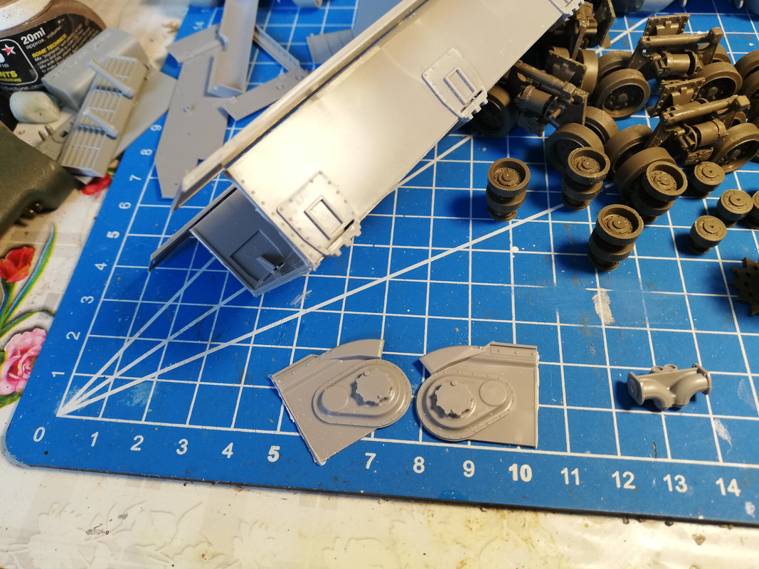

У AFV зато имеются в наборе две бронироки дифференциалов.Оба одинаковые и раннего типа.На fury не годятся.
Поэтому  использую свои запасы.
website upload photos
Почему звездинский шерман?
Потому что он дешевле старого Италери и корпус не надо перепиливать.

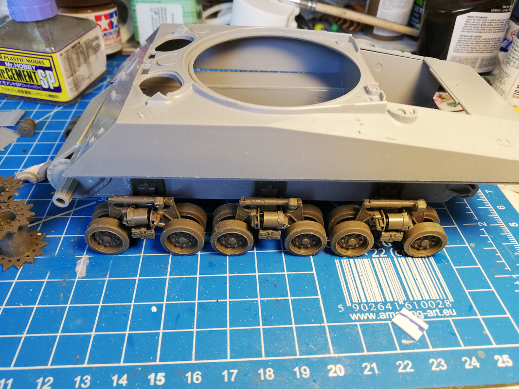

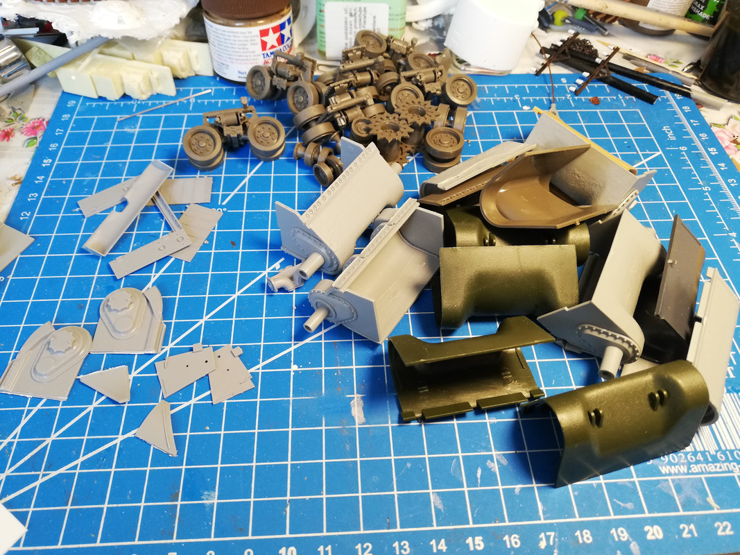

Начал с утра и к обеду установил ходовую.Пока самое сложное- срезать  основу от старых тележек.Потому что поспешил и склеил   нижнюю часть корпуса до этого.:)))
Бронировку  дифференциала использовал от Драгон,запасную.У Звездинской модели отпилил  соответствующие части.
Сошлось все хорошо.

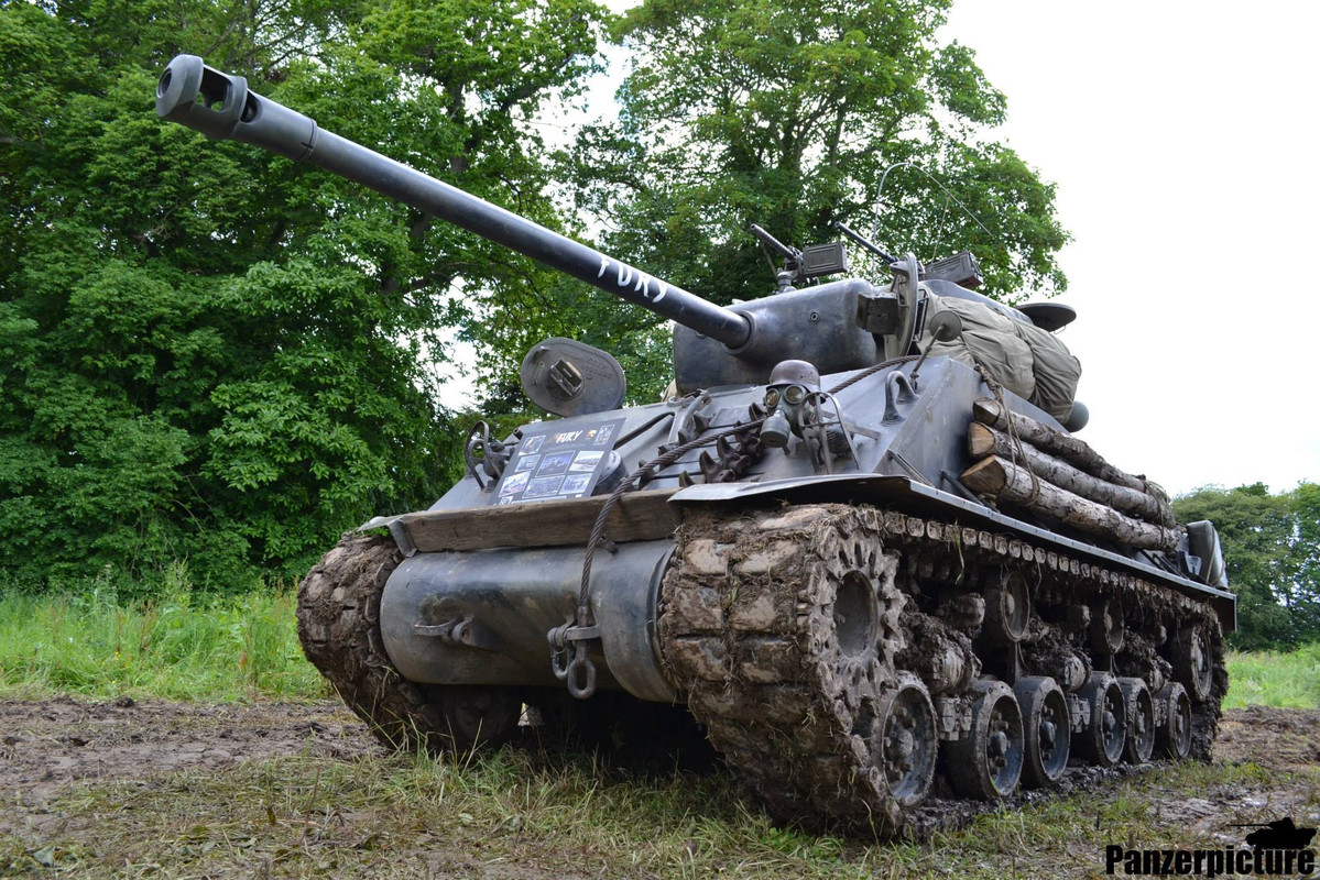

Вопрос в том что считать правильным  шерманом "Fury"?
Тот что снимался в кино или тот что мог служить прототипом?
В кино снимался  интересный Танк – M4A2E8 Sherman под номером T224875 из танкового музея в Бовингтоне.
https://zen.yandex.ru/media....b6b1629
Причем  надмоторная плита у него от М4А1.Что хорошо заметно.
В американской армии в 1945 году на вооружении были М4А3 Е8.
Получается что  правильный "Fury" сделал Италери.

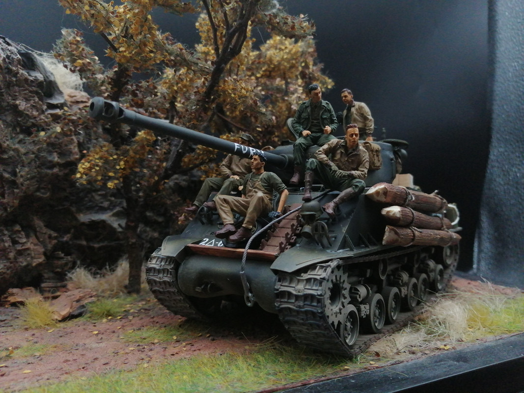

Вот что у меня вышло из Италери.Фигурка танкиста от Тамии.Голова танкиста распечатана на 3д.Чтобы похож был на Бреда Питта.:)))
Про траки сам знаю.У Италери они резиновые,тонкие и дерьмовые.Готовлю   модель для 3д.Сам попытаюсь напечатать траки Т66.

как планируете делать дефлектор на корме? и ведущая звездочка у вас в первом сообщении  производства Pressed Steel Car, на м4а2 таких не было, только фишеровские, которые без отверстий в  звездочке, надо менять. На м4а3  их тоже не было, только на м4а1.
shermanm4Дата: Среда, 21.04.2021, 09:02 | Сообщение # 6
Сообщений: 2785
graf, в этом и вопрос.
Если делать тот  танк что был в кино,то звездочка ведущая какая надо стоит,судя по  фото.
Если делать тот  танк что катался на Кубинке,то  ведущее колесо надо менять.С этим нет проблем.У меня  запчастей на батальон.:)))
Тоже самое с дефлектором.
Выход есть,конечно.Собрать М4А2Е8 из фильма и  тот что реальный,с фото на Кубинке.:)))

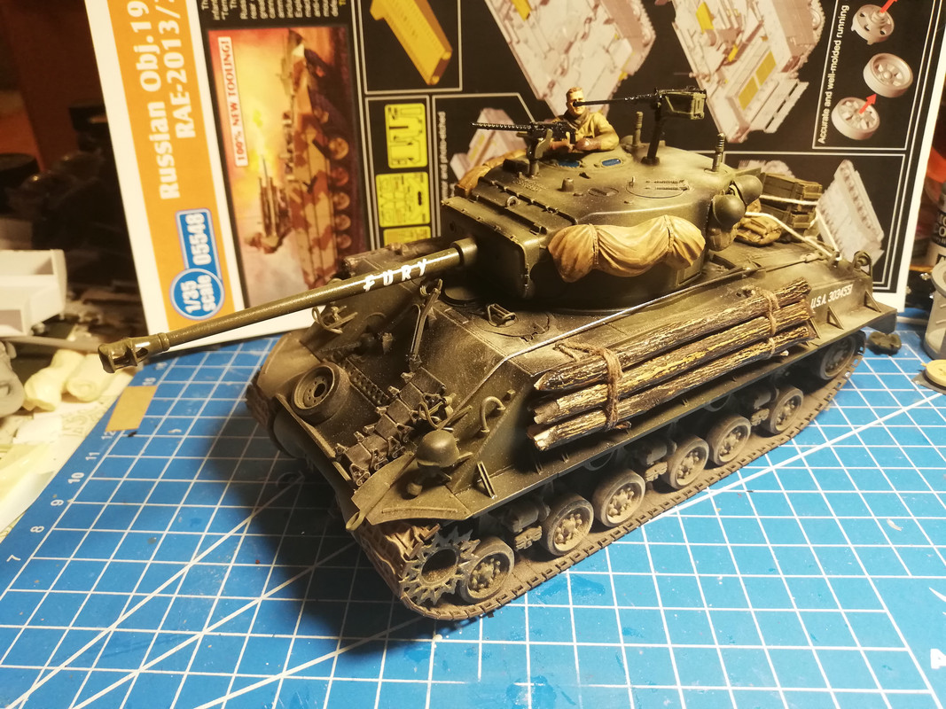

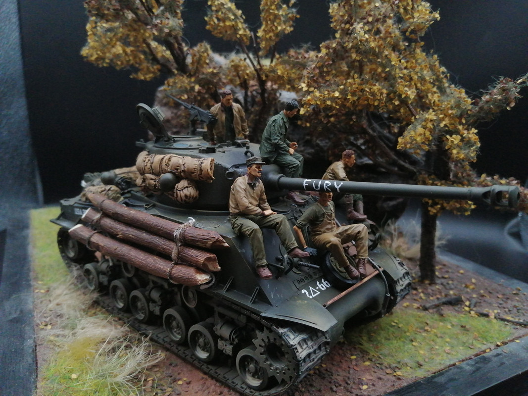

shermanm4Дата: Пятница, 07.01.2022, 22:32 | Сообщение # 15
Сообщений: 2785

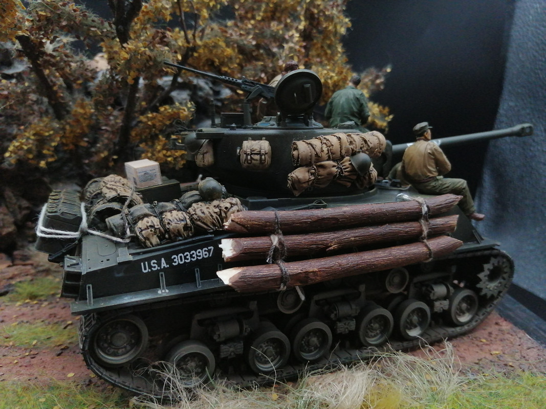

Вот что в итоге получилось из звездинского М4А2.
Башню использовал от Асуки из более раннего проекта.Фигурки еще не докрашены.Из известного набора.Лица не очень похожи.Бред Питт откровенно выглядит дебилом.:)))
траки резиновые от AFV.
Сообщение отредактировал shermanm4 - Пятница, 07.01.2022, 22:34
