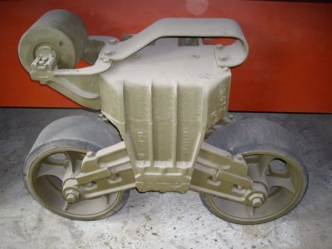

Вопрос к знакоткам. Хочу заменить скиды на тележках на травленку и поставить болты. Не уверен в размере головок болтов, подскажите, пожалуйста.
Судя по картинке, головки болтов плоские, шестигранные:
eremin50580Дата: Пятница, 16.04.2021, 11:45 | Сообщение # 3
Сообщений: 316
Репутация: 183
ставьте 0,8.
Вот по поводу сварных спицованных катков меня сомнения берут. Конечно не исключен вариант, что в поле могли и переставить. Но с завода они на таких катках не шли. А вот вероятность того что могли уже появиться на танках сварные фишеровские катки с усиленной ступицей - имеется. Кстати, смоляные катки, вложенные в набор, смущают как раз размером ступицы. Она должна быть диаметром поменьше.
С уважением, Дмитрий Еремин.

VladLДата: Пятница, 16.04.2021, 19:48 | Сообщение # 5
Сообщений: 299
Репутация: 15
Цитата eremin50580 ()
ставьте 0,8.
Спасибо большое за информацию!
Эх, обидно. Они мне нравятся больше. Я, наверное их поменьше поставлю, типа ремонтники заменили из старых запасов несколько штук.

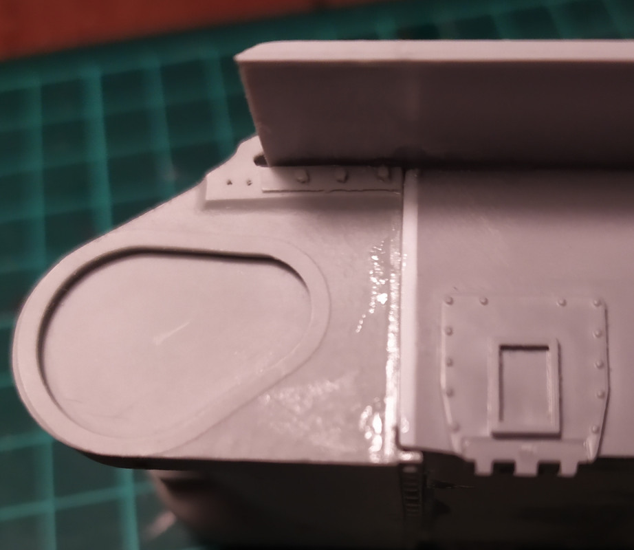

Устанавливаю крышку дифференциала. Справа родная крышка из набора.
Тут возникла необходимость удлинить корпус, потому что верхняя часть корпуса не вставала на место как надо и сзади была вот такая щель
Корпус удлинил миллиметра на полтора
Сообщение отредактировал VladL - Воскресенье, 16.05.2021, 00:59
VladLДата: Воскресенье, 16.05.2021, 01:04 | Сообщение # 8
Сообщений: 299
Репутация: 15
Итог получился следующий.
Крылья решил сделать из пластика, хотя есть травленка, так захотелось. Сточил до масштабной толщины.
Установил болты от мастер клаба. От процесса получаю массу удовольствия. Есть неточности, но постараюсь их избежать на следующей модели Шермана.
Сообщение отредактировал VladL - Воскресенье, 16.05.2021, 01:54

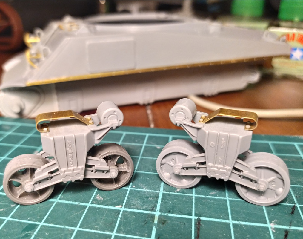

По-тихоньку двигаемся дальше.
Тележки собраны. В сборке использую травление от Микродизайн и болты от Мастер клаб.
