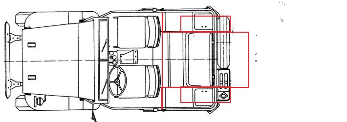

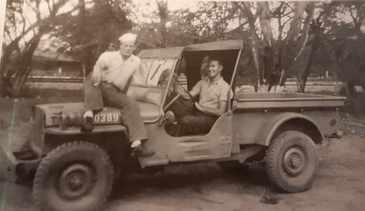

Уважаемые форумчане, столкнулся с такой интересной полевой переделкой как сращивание между собой виллиса и прицепа с удлинением рамы. При сборке данного чуда столкнулся с вопросами: производилось ли увеличение ширины прицепа, что ведет за собой увеличение колеи задней оси? или же был установлен стандартный прицеп, но тогда не совпадает линия борта...
МаксимусДата: Вторник, 07.02.2023, 14:10 | Сообщение # 2
Сообщений: 16
Или же это творение фотошопа?

Велика вероятность что фотошоп, нашео только один источник с ссылкой на фб http://www.ewillys.com/tag/jeep-name/
И даже если фотошоп всё равно прикольная идея и можно запилить.

Пилить то я начал. Возник вопрос об увеличении колеи задних колёс. А на фото увеличения колеи не видно

Для чего колею увеличивать? Колея задних колес пусть остается такой же, а сами борта  прицепа раширять.

Все пикапы на базе Виллисов, и вообще Джипов, что мне доводилось встречать, были без изменения ширины колеи.
Переделка на фото интересная, как я понимаю, в конверсии был использован прицеп Виллиса?

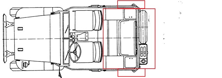

В процессе сборки модели родились следующие три варианта изготовления пикапа:
1. Наименее трудозатратный: удлинена рама, установлен штатный прицеп без расширения.
2.Наиболее трудозатратный: удлинена рама, расширен прицеп, расширена колея задних колес
3. Наиболее рациональный: удлинена рама, расширен кузов прицепа, но при этом в его боках сделаны выемки, куда установлены штатные арки прицепа. так, что увеличивать ширину клолеи нет необходимости.
По сопряжению борта машины и прицепа наиболее вероятным кажется второй способ, но не наблюдается увеличение колеи

Я бы делал по 3 варианту.

В полевых условиях вряд ли кто-то будет заморачиваться изменением колеи. ИМХО, задний мост пикапа с фотографии - вполне обычный, без каких-либо переделок. Ради интереса достал с полки старый Эллеровский Виллис с похожим прицепом. Понятно, что это вряд ли можно считать доказательством, но и у Виллиса, и у прицепа колея одинаковая.

Тут я полностью согласен. И это первый вариант конверсии, но на фото борта кузова и прицепа вровень, при этом крылья прицепа на штатных местах, получается второй вариант. А он требует изменения колеи
