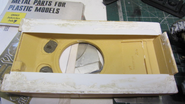

на торце кормового листа (снизу) есть каверна-недолив. Зашпаклевал тамиевской шпаклевкой с добавление дихлоретанового клея, усадка меньше и сохнет быстрее. и надгусеничные полки снизу.
шпаклевка по такому же методу и рецепту

надгусеничные полки снизу зашлифованы. удачно я закрепил направляющие на корпус (уголки evergreen) на них надежно зафиксирован смоляной верх корпуса. Начал монтировать детали из набора (рымы, люки и пр.)

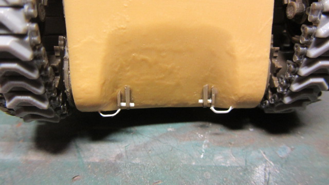

буксировочные рымы срезал с тамиевской детали и доработал.

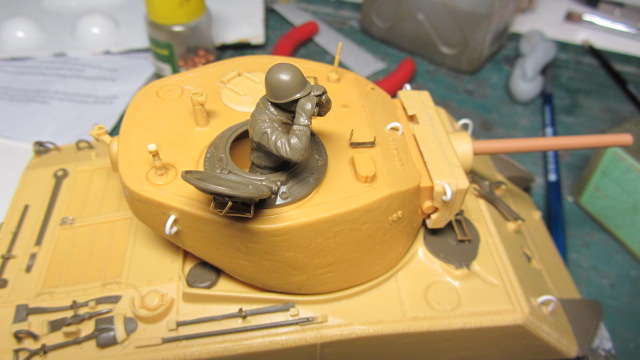

продолжаю работу с корпусом. Устанавливаю детали из тамиевского набора. Петли на корпус и башню сделаю из полистироловых трубочек, а "обварку"- из тамиевской двухкомпонентной шпаклевки.

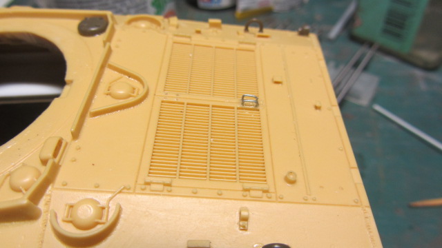

Так, модель становится долгостроем - Муза. не Муза - а творчество это не только вдохновение, а трудная работа по воплощению замысла. В принципе, осталось немного: несколько поручней из проволоки, но это завтра. А сейчас - вот:

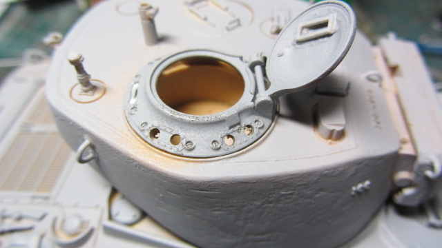

Отличное продолжение! В идеале бы высверлить на командирской башенке места под остекление. А то это заметная часть, а тамия дает все непрозрачным пластиком...
Ну и совсем замечательно было бы сделать простую процедуру - высверлить дренажные отверстия на бронировке погона башни и бронировках заливных горловин (на 2 по бокам и одной на надмоторной).

Einstеin, спасибо за совет! не понял, где должны располагаться дренажные отверстия? прошу подсказку)

а теперь - в грунт!

Отверстия под остекления высверлил. если сверло подобрать по диаметру и острым резаком, то дело 5 минут.
Вот только цвет стекол: он был зеленоватый или это музейная придумка?! после окраски выполнить "жидким стеклом" Cristal Clear

Einstеin, увидел на фото, где отверстия)
