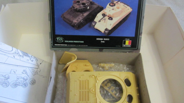

в наборе качественное литье из эпоксидной смолы, фототравление и инструкция

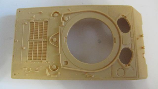

Репутация: 171

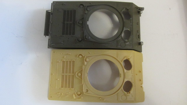

корпус точная копия тамиевского, конечно за исключением дополнительных бронеплит на лоб и борта. Принципиально ничем не лучше. Отличия - крепления шанцевого инструмента бельгийцы отлили на корпусе, японцы на самом инструменте. на бронелисте крыши за решеткой охлаждения двигателя какая-то полоска. и литьевой номер корпуса слева по ходу от люка мехвода отличается в одну цифру - из первого значения "0" переехал во второе числовое значение. И ВСЕ! Вот ради этого копировался в смоле верх корпуса.?! Дешевле, и для производства в том числе, было дать накладные бронеплиты в смоле или листе полистирола с разметкой по вырезанию. но нет ! мы не ищем дешевых путей!

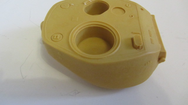

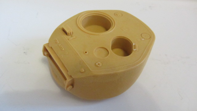

Репутация: 171

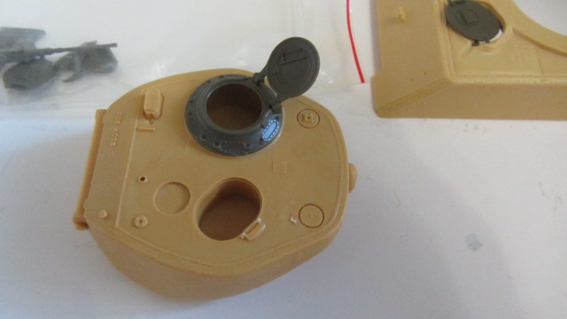

Башня - принципиально получше воспроизведена только фактура брони, немного отличается от тамиевской: геометрия, наверное, поточнее верлинденовская.

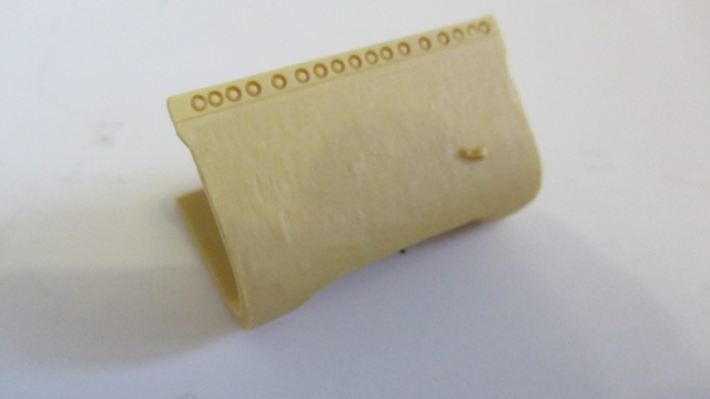

Репутация: 171
литая лобовая деталь чуть крупнее оригинальной японской, но на ней нет креплений буксировочных устройств -  в жизни были.

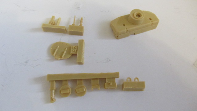

Репутация: 171

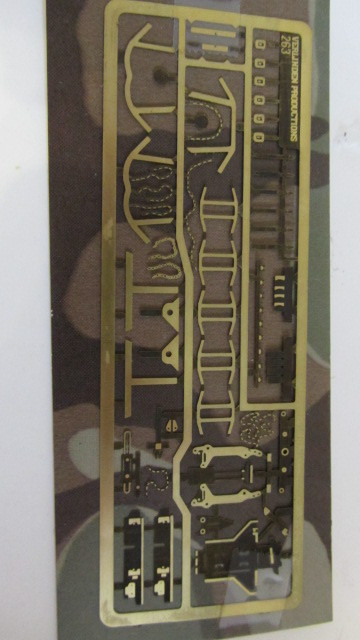

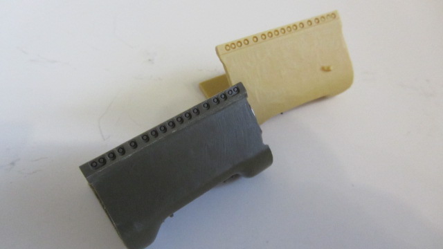

мелкие детали и маска отлиты без дефектов:
 и очень качественное фототравление:

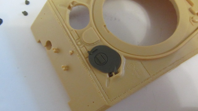

Теперь о деталях, которые надо взять из тамиевского набора -почти все становятся на места без подгонки. Исключение люки водителя и стрелка их надо немного сточить по периметру, так проще, чем расширять отверстия в корпусе. Командирская башенка идеально встает на место.

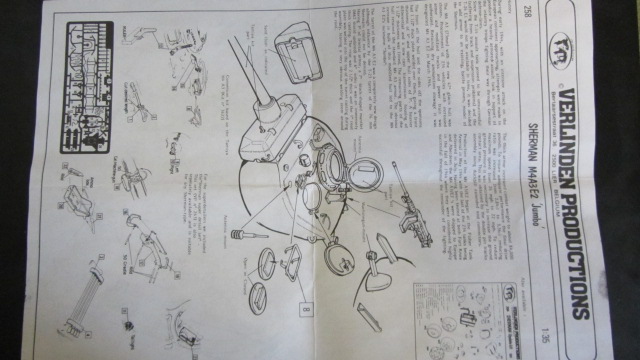

Репутация: 171
инструкция  понятная

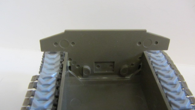

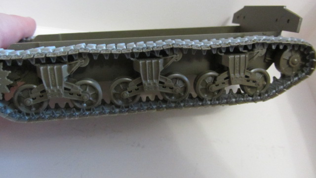

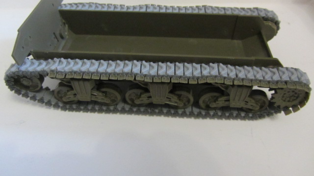

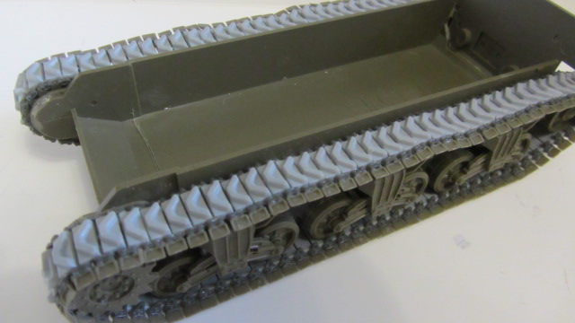

Шерман с расширителями на траках смотрится брутальней -в дело пойдут расширители от Bronko. в наборе китайцы дают деталей на 2,5 комплекта, то есть можно. оснастить два Шермана и еще на одну гусеницу останется

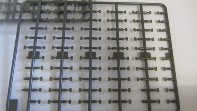

наконец-то "дошли руки" (парадоксальное выражение, но очень точное), до давно лежавших наборных траков о старого драгоновского Шермана-Фейерфлая (кто то-подарил или продал лет 20 назад)
по логике драгоновцев траки можно склеить подвижными, но на практике это не получится - собираешь участок более 10 траков и они начинают разваливаться - полистироловым клее зубья к подушкам траков клеятся. но намертво не "привариваются" - полистирол по составу на зубьях и подушках разный -подушки твердые, зубья при зачистке питателей слоятся. Это не критично, но "рабочей" гусеницы не получится. Некритично!
решил гусеницы собрать на ходовой - опыт покраски такой сборки имеется.

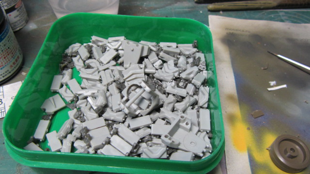

inkvizitorДата: Четверг, 14.12.2023, 11:08 | Сообщение # 14
Сообщений: 1137
Репутация: 171
собираю гусеницы.
На виде сверху смоляной корпус короче, чем пластиковый. Или так кажется?
