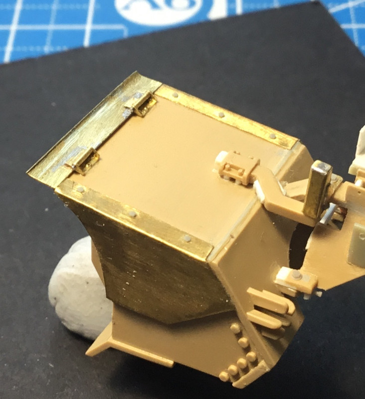

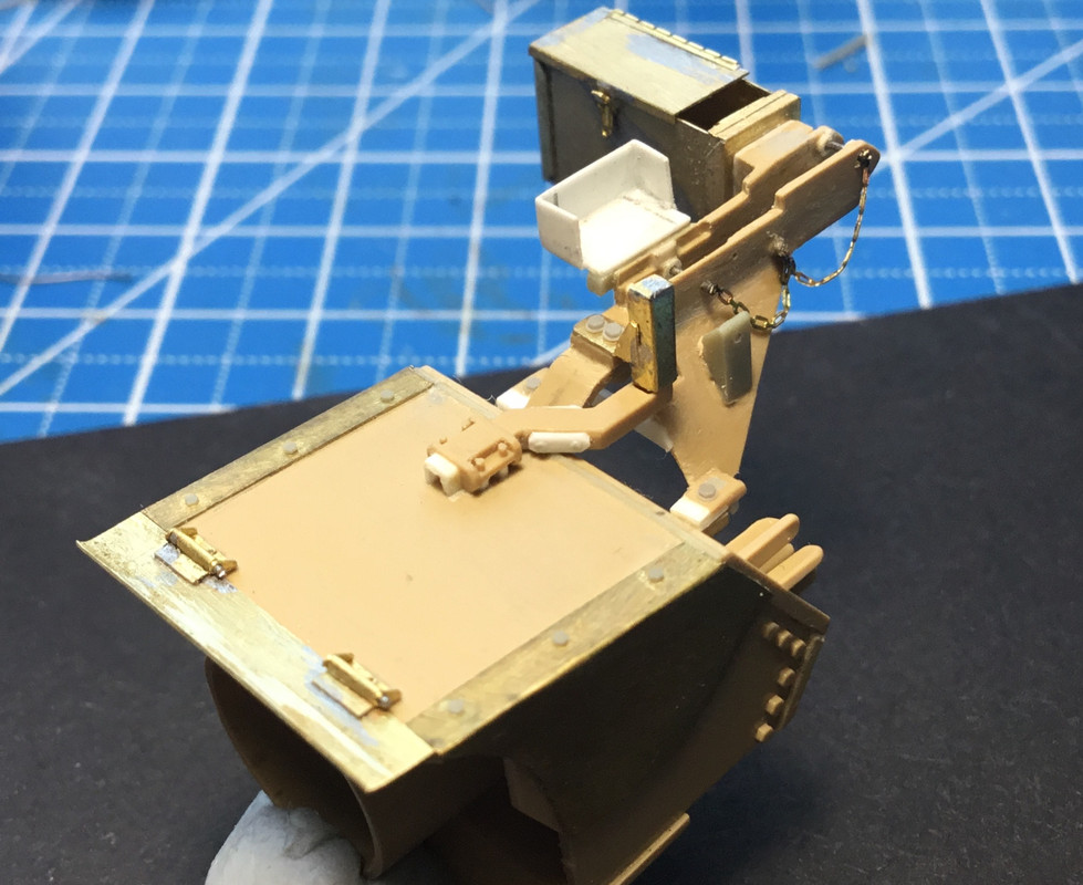

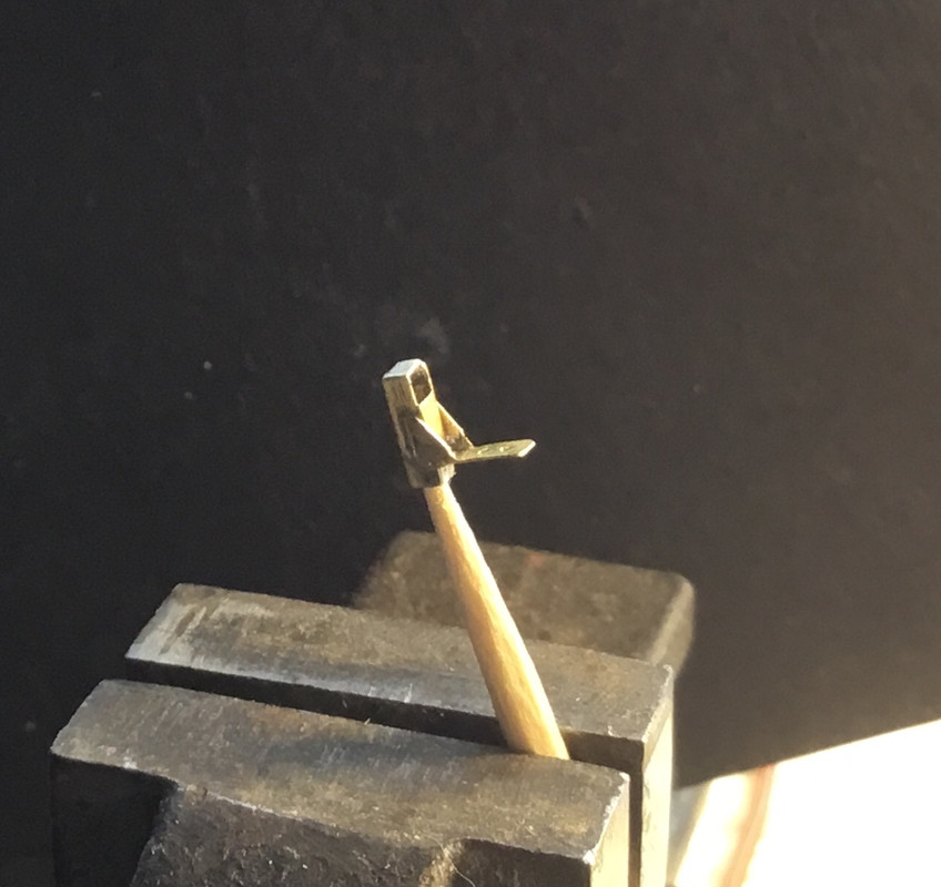

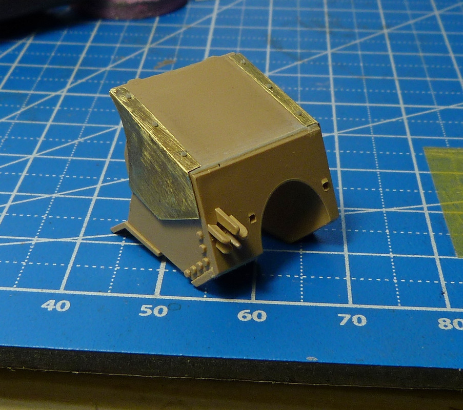

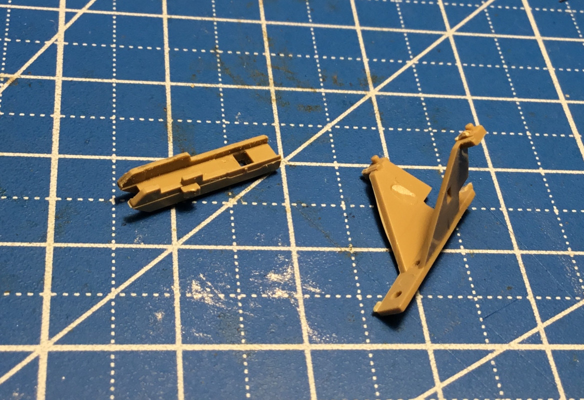

Очередная засада в стройке. На этот раз подвел Вояджер. Не смотря на то что у них на фото на всех Абрамсах Туск есть турель надпушечного пулемета и все детали для ее «подключения». Реально этого ничего нет, ни в инструкции ни в травлении. Речь идет вот об этих деталях:
Поэтому пришлось «колхозить» самому. Рфмовская турель не плоха но требует доработки (на фото исходник (2-е фото) и начало работы: сточил толщину на стойках, сделал продольное отверстие на основании , дальше будет больше)). Коробку для патронного короба пришлось изготавливать самому из остатков травления.

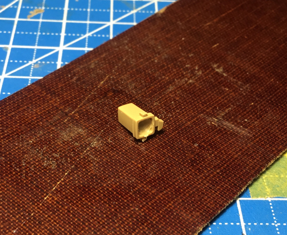

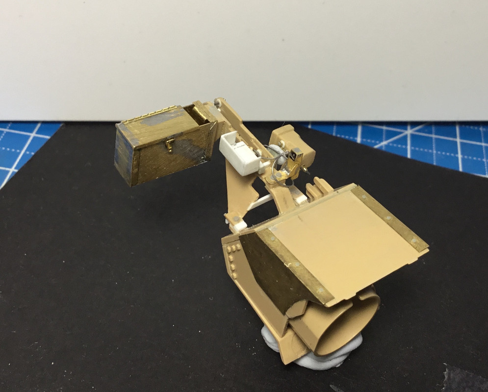

Пару фоток турели в процессе:

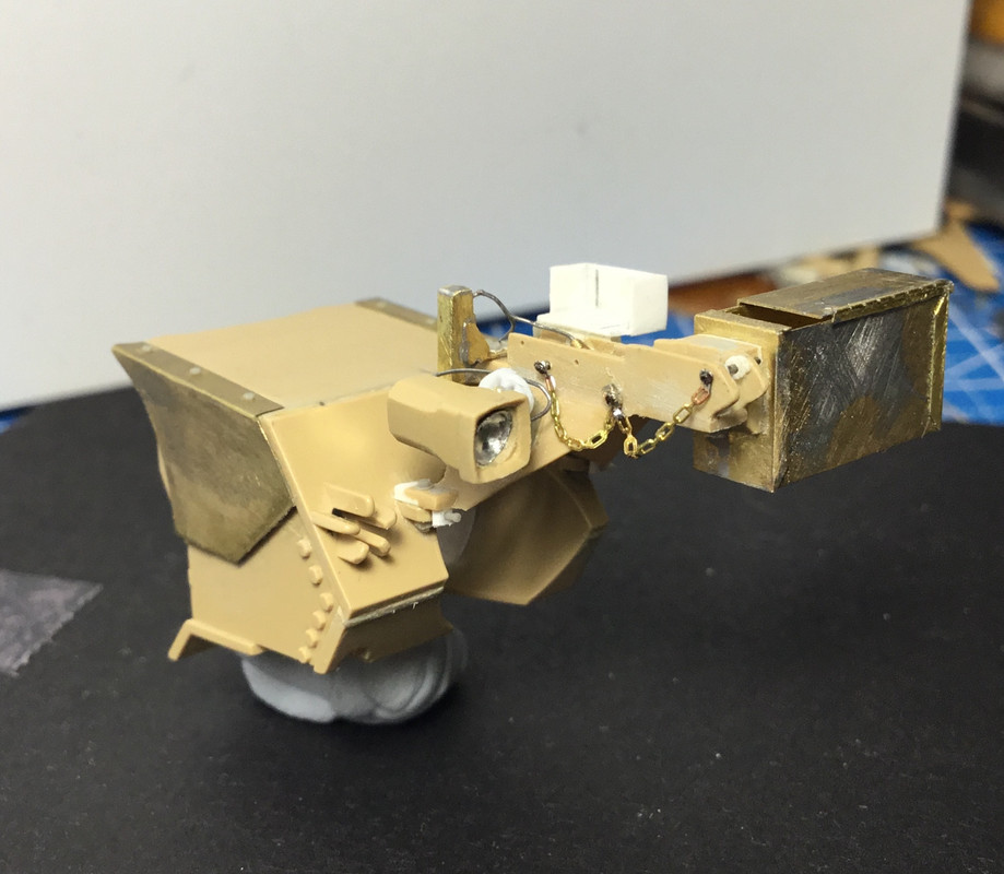

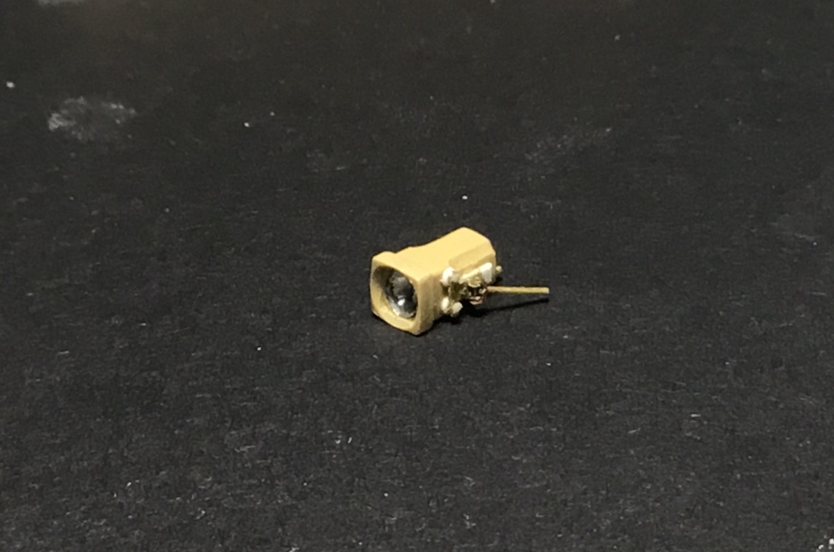

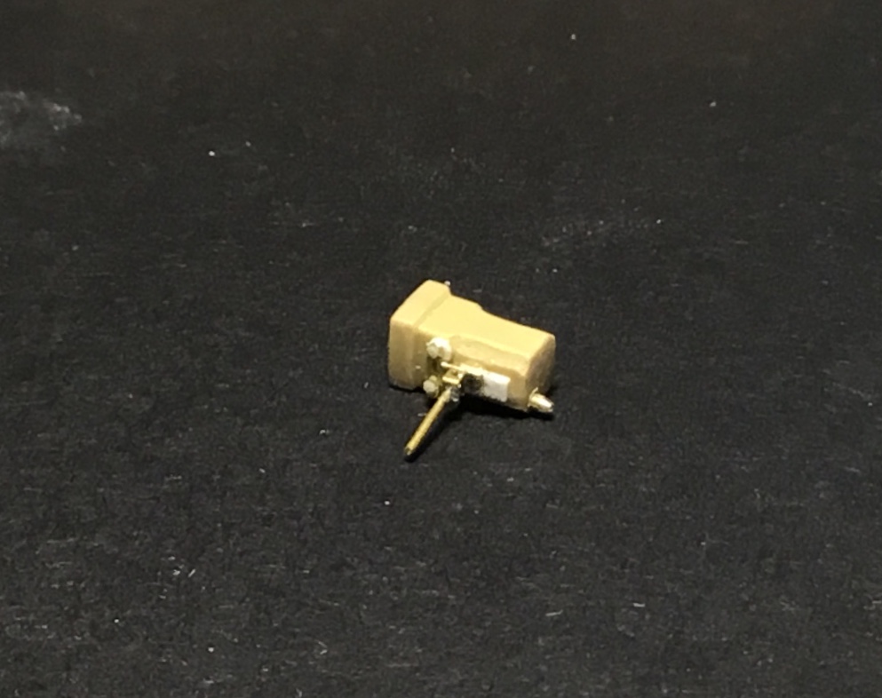

Немного привел в порядок фару турели ( на фото заметил недочет , уже убрал, перефотографировать не стал). И изготовил подвижный шарнир крепления.
До:
После:
ПВГ62Дата: Четверг, 24.01.2019, 08:05 | Сообщение # 70

Наверное доделал турель. Заболтился, уложил патчкорды. Фару установил временно.

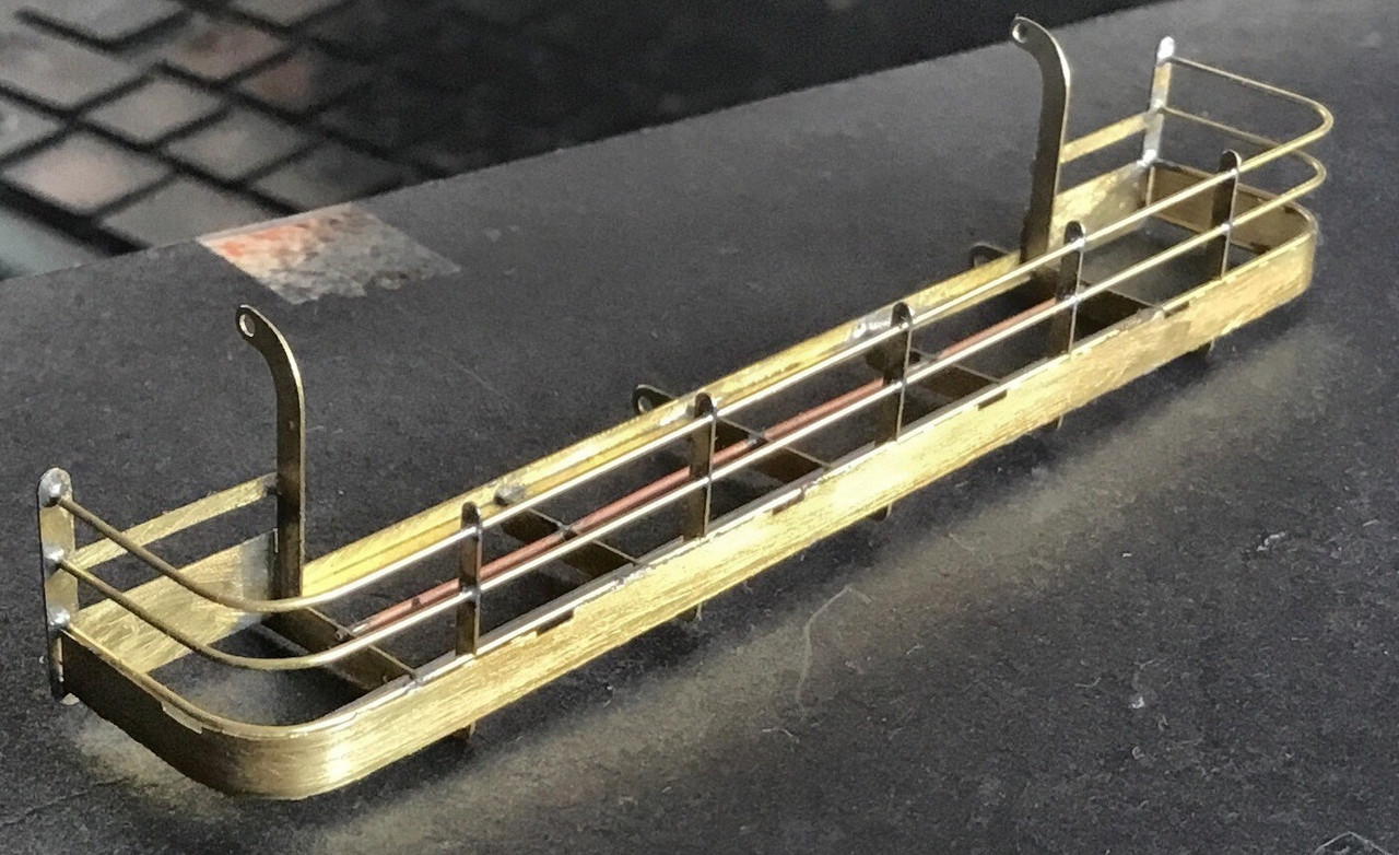

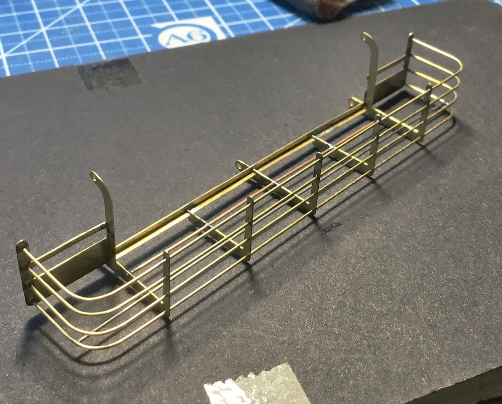

Начал собирать корзину
