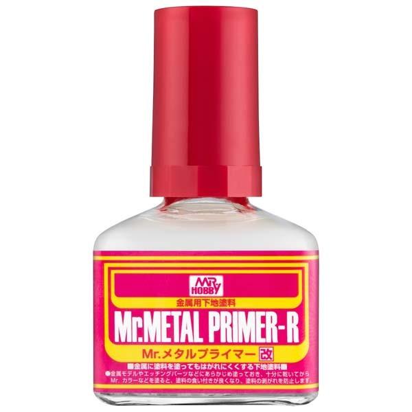

| bob_gs, вы травло планируете чем грунтовать? Обычной грунтовкой, типа Тамии, или какой специальной для металла?

| Цитата Медный (  ) вы травло планируете чем грунтовать?

| bob_gs, за фото грунтовки спасибо, как раз такая на подходе. Цитата bob_gs (  ) Собрал обе корзины, А работа с корзиной действительно впечатляет!!!
