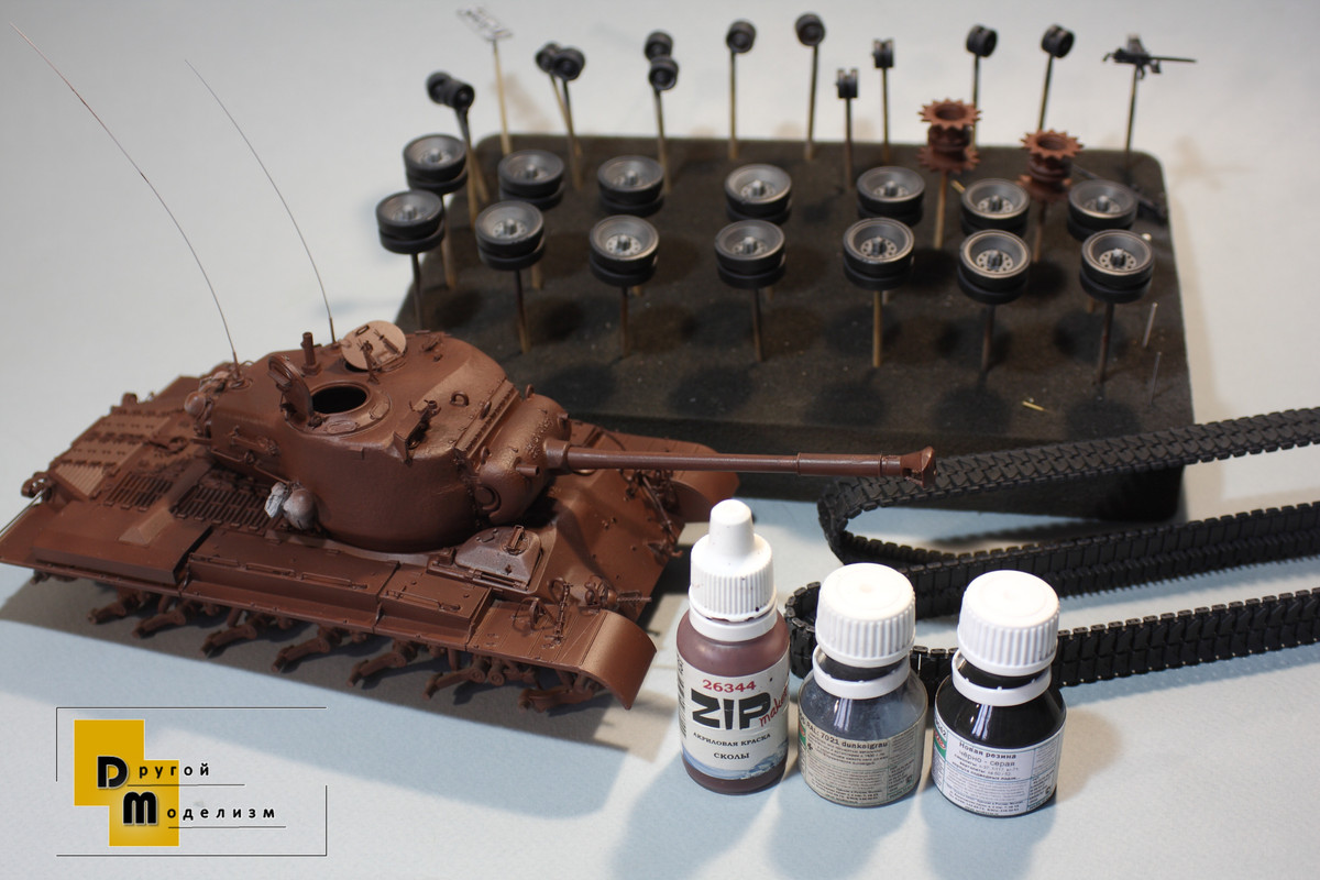

Пока прет и есть вдохновенье, надо браться за аэрограф. Загрунтовал Паттон, использовал остатки серой эмали от Revell. Почему ее? Не знаю, захотелось. Все равно надо куда-то ее деть.

Подложкой для базы стал акрил от ZIP Maket "Сколы". С ним пришлось помучиться, он постоянно забивал аэрограф, и, даже сильно разбавленный разбавителем для акрилов от Aurora Hobby, доставил множество проблем.
Гусеницы и бандажи катков окрашены сначала акрилом Dunkelgrau от АКАН, чтобы имитировать подвергавшуюся активному использованию резину, а по беговым дорожкам и опорным поверхностям сверху был надут легкий слой "Новой резины" от той же фирмы.
После нанесения слоя лака для волос был использован набор для модуляции от АММО для американской техники Второй Мировой. С этими акрилами тоже пришлось помучиться. Несмотря на то, что со дна пузырьков был поднят и перемешан осевший пигмент, краски оказались очень жидкие, поэтому разбавитель оказался не нужен. Базовый Olive Drab почему-то дал глянец, а темный и светлый оттенки - глухие матовые тона. При работе акрилами от АММО требуется особое внимание, сопло аэрографа необходимо постоянно прочищать, так как они быстро его забивают. В плюсах - прекрасно подобранные цвета.
Обдирать АММОвские акрилы надо очень аккуратно и не кисточкой, а деревянной зубочисткой, иначе краска отслаивается большими кусками. В целом, эти краски - не для новичка, требуют большого внимания в работе.

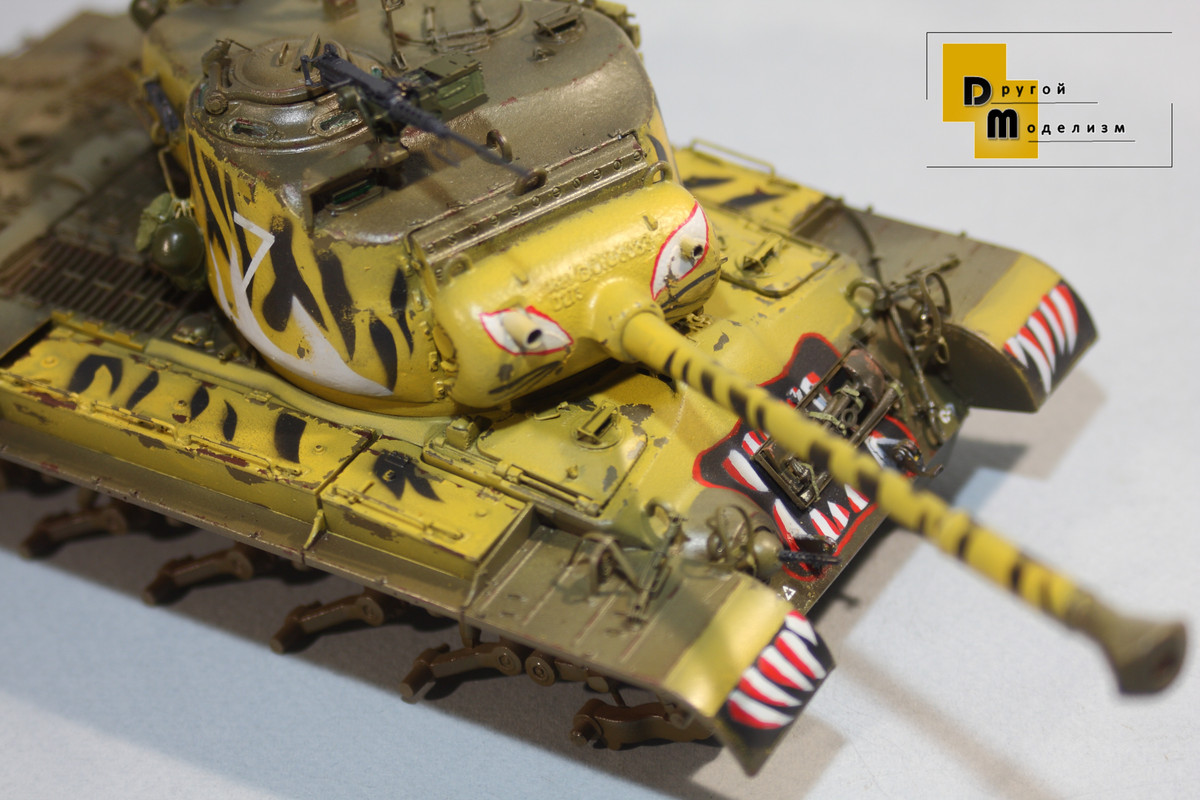

После базы и первой серии сколов переходим к следующему этапу окраски и обдира. По слою лака для волос был нанесен фон главной фишки модели - "тигриного" камуфляжа 6-го танкового батальона армии США. Рисунок наносился акрилами от АКАН через трафареты из малярного скотча, а потом был ободран для имитации следов эксплуатации.
Процесс обдира после работы с акрилами от АММО не упростился, так как АКАН стал вести себя не так, как обычно. От воздействия воды он начал отслаиваться также, как и акрилы от АММО. Очевидно, что применять АММО надо только в сочетании с другими АММО, а АКАН с АКАНом, тогда процесс работы в технике "Лак для волос" будет более контролируемым.
В завершении работ по "тигриному камо" модель была задута полуглянцевым лаком от ZIP Maket, после чего были нанесены декали с бампер-кодами батальона. После приварки декали также были закреплены лаком. Вся мелочевка была прорисована различными акрилами. Теперь Паттон готов к высветлениям и теням - работе в технике Oil Paint Rendering.

Работа художественным маслом - неотъемлемый и очень важный этап везеринга, позволяющий разнообразить цветовую гамму, сгладить или выделить те или иные оттенки, подчеркнуть или добавить микротени, высветлить поверхности. Первичная работа маслом – это отличный способ избавиться от неизбежной после окраски "игрушечности", придать поверхностям более сложную фактуру, уйти от общей монотонности.
Сравните, насколько интереснее выглядит башня, на которой маслом добавлены микротени, высветления и эффекты выгорания краски, и насколько мультяшно смотрится корпус, который только подготовлен к везерингу. Модель постепенно оживает, превращаясь из яркой игрушки в боевую машину. В настоящую машину, только в 35 раз меньше.
