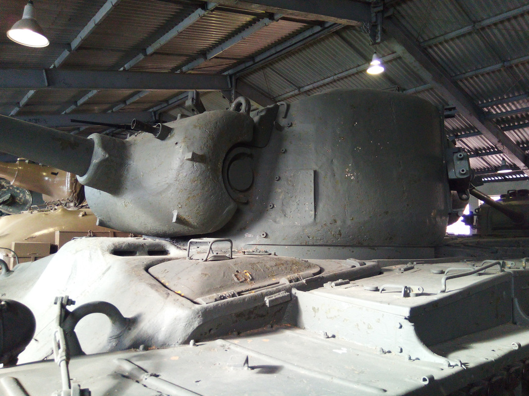

На мой взгляд, стоит вывести срез влд в одну линию и нарастить крышу вентилятора
Цитата flammenvernichter ()
Кстати, на одно фото у Паттона лобовая деталь похожа на ту, что дает драгон, но все же не так резко очерчена.
Это не предсерийный ли Т40? Их собирали на базе поздних корпусов М26, у которых как раз рубленая форма прилива.
Да кто его знает, я нашел два фото этого танка, совершенно без подписей.
Срез это в смысле где горб вентилятора в ВЛД входит, или где?  Насчет высоты честно говорят не хотелось бы, есть шанс что начнет мешать башне.
Выложите?
Где площадки между люком и горбом стыкуются с краем люка.
Это несложно вылечить проставкой в погоне башни. Делал точно также на Першинге

Так площадки и выведены в ноль по отношению к погону и люкам. Мне кажется, на разных фото высота горба разная. Видимо допуски по литью были весьма большими. Прикину по отверстиям - если будет слишком мало места, тога придется наращивать.

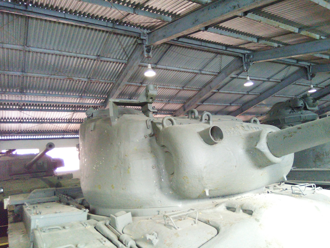

Фото три - два вы уже видели, еще одно почти бесполезное.
Вроде бы не Т40 - лючки на корме круглые. Может, переднюю литую деталь взяли из задела по М26?
P.S. Нихрена себе пролом на месте крепления фаркопа... оО с мясом вырвало
P.P.S. А ТАКОМ не так уж и неправ оказался с формой дульного тормоза. А я сращивал хоббибосса и изкоробочный, чтобы скопировать кубинский дульник. И планка крепления тут сверху, как у ТАКОМа, а в Кубинке снизу. В Кубинке однозначно ранняя машина, а это какая? оО

Кстати, на одном фото у Паттона лобовая деталь похожа на ту, что дает драгон, но все же не так резко очерчена.
Судя по этому фото, ВЛД вполне стандартная. Просто падение света создает впечатление, что бронировка более рубленая
