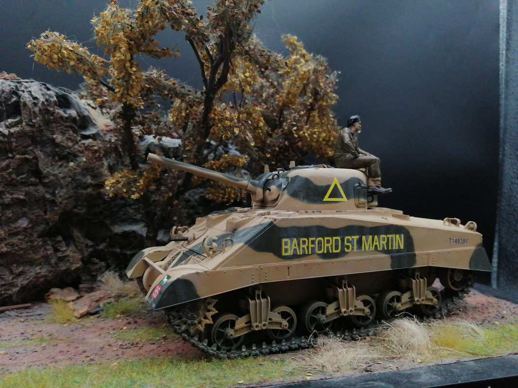

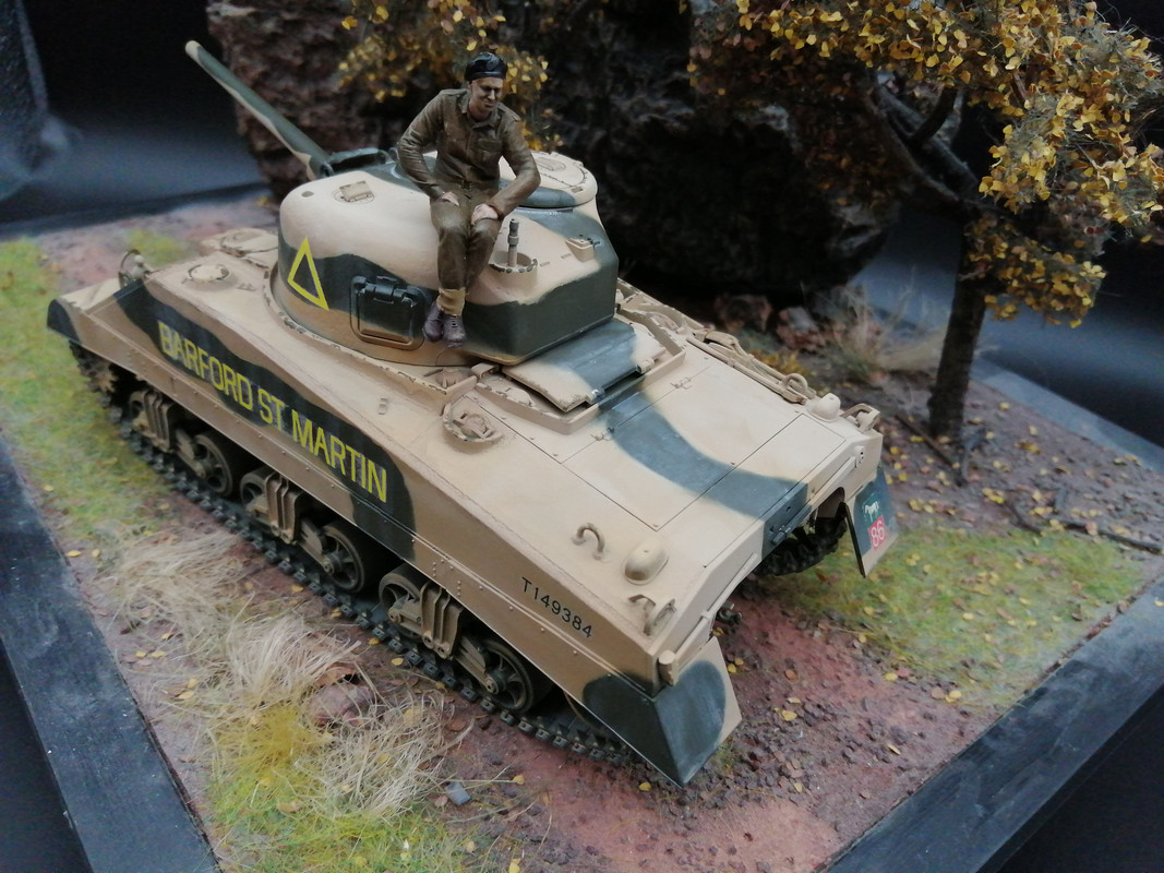

Неожиданно пришлось импровизировать.Сделал из М4 от Тамии ранний М4 из армии Монтгомери на Ближнем Востоке.
Заменил маску на запасную от Драгон.
Заклеил надгусеничные полки листовым пластиком.Тележки и гусеницы-3д печать.Танкист тоже 3д.
Камуфляж по книжке АК.1942 год.

Аккуратный, необычный камуфляж. Но не покидает ощущение идеальности. Запачкать бы для виньетки-то...

Hart-jr, пустынного фона пока не сделал.:)) Все же он не под это основание.Этот шерман должен по ливийской пустыне скакать.

сделано симпатично, но к сожалению из тамиевского м4 ничего путного без перепила лба сделать нельзя, раскрой швов лобовой плиты и форма капюшонов соответствуют только м4а4, можно либо закидать все мешками по самое нехочу или пилить. Кстати шов на стыке башни и  наплыва лючка для выброса гильз могли бы и нивелировать, это же одна литая деталь, вроде не первый день в шерманьячестве,  отверстия  для слива  воды в отбортовках тоже не поздно сделать.  ограждения фар также вижу ,что толстенные изкоробочные.

graf, вы правы абсолютно.Модель уже ушла заказчику и он очень доволен.Особенности корпуса М4 от Тамии  известны только узкому кругу лиц.:)))
