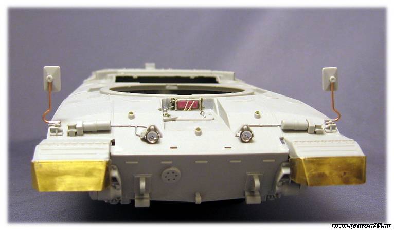

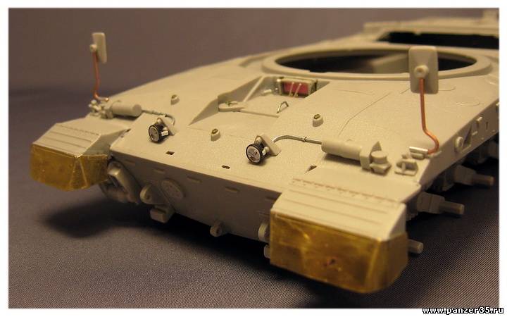

Сегодня после работы решил все таки добить "носовую часть" танка..А точнее сделать триплеск механика..Ну и по мелочи добавить гаечки, проводку, дворники...После 3 часов работы имеем следущий результат.
Несколько ракурсов дабы показать, а точнее попытаться, блеск "стеклышка".. biggrin
Триплекс делал следующим способом. Взял предлагаемую Трумпом деталь, выпилил-выточил изнутри неё пластик, получилась С-образная "скоба"-пластинка..Затем взял прозрачный пластик-упаковку от СД диска, вырезал по размеру и вклеил эту прозрачную деталь внутрь С-пластинки..В качестве клея использовал Х-22 лак от Тамии, затем взял кусочек пластика темно-рубино-красного цвета, опять же нашелся бокс от СД, вырезал брусок меньший по размеру, к тыльной его стороне приклееил на Х-22 кусочек "блестючки" от чайного пакетика..Затем место установки триплекса было окрашено в базу..Первым был установлен "рубиновый брусок", а сверху его как-бы закрыл "футляр" С-скобы с прозрачным пластиком...Все фиксировалось на Х-22. Потом по кромкам аккуратно капнул Суперклеем..Самую малость..Чтобы избежать разводов..
Продолжение следует..

Скромно, но со вкусом! cool Оптический бутерброд понравился - красиво смотрится брат...

Олег, морда хорошо у Челла смотрится.....но описание ты забабахал wacko ....я если честно не совсем понял biggrin

Quote (4egevara)
Скромно, но со вкусом! Оптический бутерброд понравился - красиво смотрится брат
а в реале он еще лучше... biggrin
Quote (Spartan)
я старался... smile

Quote (Ulis)
это плохо..больше не буду.. sad
да нее....я просто не понял смысл использования лака Х-22.....я вырезаю перископ из ДВД и вклеиваю на Супер, все....ну и потом прокрашиваю как мне надо

Quote (Spartan)
несколько раз использовал супер..остались какие-то "облака"-разводы, которые потом не удалились...
4egevaraДата: Воскресенье, 03.10.2010, 19:57 | Сообщение # 188
Quote (Spartan)
Саш, мой брательник использует его как клей при склеивании прозрачных деталек...Вот, выдам его секрет... biggrin biggrin
BMVikДата: Воскресенье, 03.10.2010, 19:58 | Сообщение # 189
Major General of NATO forces
Сообщений: 3215
Репутация: 220
Олег ты постепенно но верно покидаешь ряды изкоробочников. Поздравляю, а за описание триплекса не расстраивайся все вроде понятно, и сам триплекс зачетный

Quote (BMVik)
надеюсь, что когда-нибудь и кому-нибудь пригодится..

VitekДата: Воскресенье, 03.10.2010, 22:18 | Сообщение # 195
Группа: Удаленные
Олег, перископ понравился! Зеркала на ножках тоже, вообще интересный танк получается, приятно смотреть на доработки.
