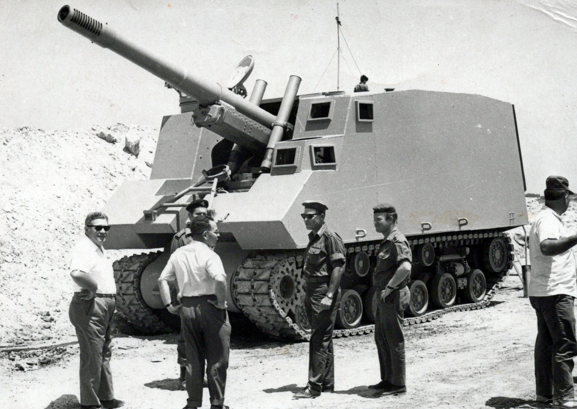

В конце 60-х гг. израильская фирма "Солтам"... разработало 155-мм пушку-гаубицу М-68 (длина ствола - 33 калибра). Конструкция орудия базировалась на 122-мм пушке М-60 фирмы "Тампела". В 1968 г. был построен прототип М-68, а в 1970 г. началось его серийное производство. Вскоре был создан и самоходный вариант М-68 - L-33. По ряду источников прототип L-33 построен в том же 1968 г., а серийное производство началось в 1970 г. Не исключено, что под "прототипом" понимается само М-68, опытный образец L-33 изготовлен в 1970 г., а серийное производство началось только в 1971 г. или 1973 г. В любом случае, до войны Судного дня 1973 г. были созданы 3 дивизиона (сайт артиллерийского музея АОИ), вооружённые САУ этого типа (т.е. к тому времени было построено не менее 36 таких орудий). Общее число произведённых САУ этого типа оценивается в 200 единиц. Производством L-33 занималась Служба вооружений АОИ, совместно с "Солтам".
САУ L-33 построено на базе танков М4А3Е8 и М4А4 "Шерман", имеет подвеску HVSS и дизель "Каминс" VT-8-460Bi мощностью 460 л.с. Орудие было расположено в крупногабаритной сварной рубке.
Фирма "Солтам" разработала и L-39 - вариант L-33 со стволом большей длины (39 калибров) и, соответственно, с повышенной дальностью стрельбы, но он по-видимому не был принят на вооружение.
САУ L-33 участвовали в войне 1973 г. на египетском фронте, а в последующем – в войне в Ливане 1982 г. По официальным данным (музей артиллерийских войск АОИ) эти САУ состояли на вооружении до 1995 г... На 2008 г. Jane's по-прежнему числит L-33 как находящееся на вооружении АОИ, без указания количества.
Названия L-33 и L-39 используются в западной литературе и по сути обозначают длину ствола в калибрах. В АОИ САУ получило название "Роэм" ("Громыхающий"). За габариты солдаты прозвали это орудие "Мифлецет" ("Чудовище").
В Войну Судного Дня в составе АОИ было три дивизиона САУ Роэм, в том числе 403-й "Эяль", всего 36 стволов. В Ливанской принимал участие резервистский дивизион "Давид": "САУ и половину солдат перевезли по морю в Бейрут, а затем своим ходом - в Дабию, где он занимал позиции возле штаба Фаланг. Там он находился месяц и участвовал в подготовке к штурму Бейрута."

Разные машины на базе танка Шерман мне всегда были интересны.
В 35 масштабе очень давно ( в 90 х годах) конверсию производила фирма A.E.F. Designs .
https://www.scalemates.com/es....-635151
Но теперь эту вещь не найти днем с огнем.
Используя М4А1 от Италери или М4А3 от Звезды,с ходовой  HVSS(3д печать) попробую этого монстра собрать.
Вопрос в том чтобы нарезать корпус из листового пластика или сделать рубку 3д?
И еще не все понятно с крышей и видами люков на ней.
