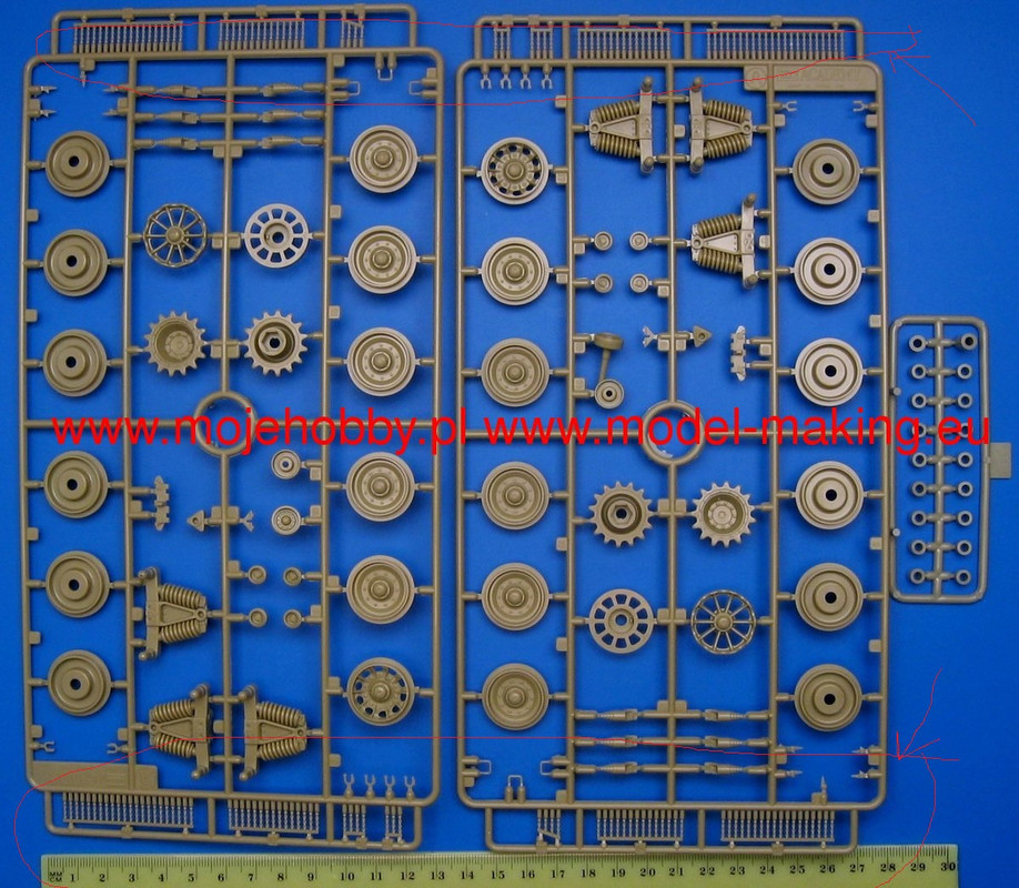

Литники посмотреть можно здесь.
https://www.super-hobby.ru/products/I.D.F.-MERKAVA-Mk.III.html

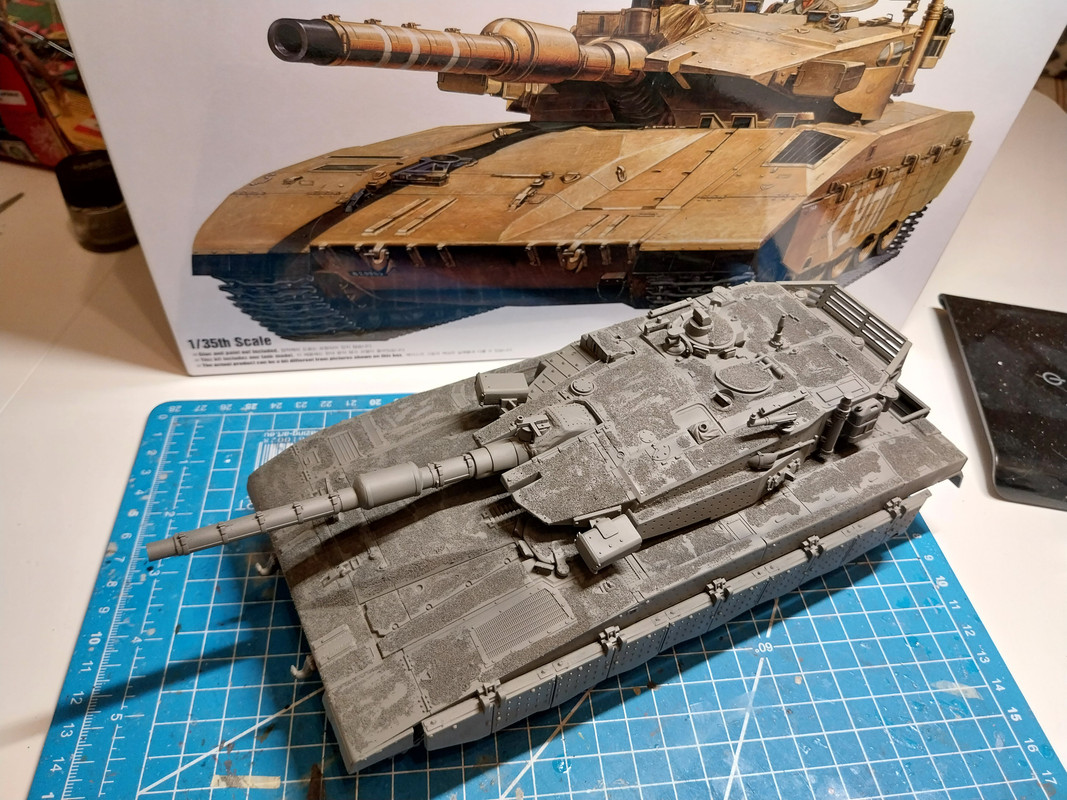

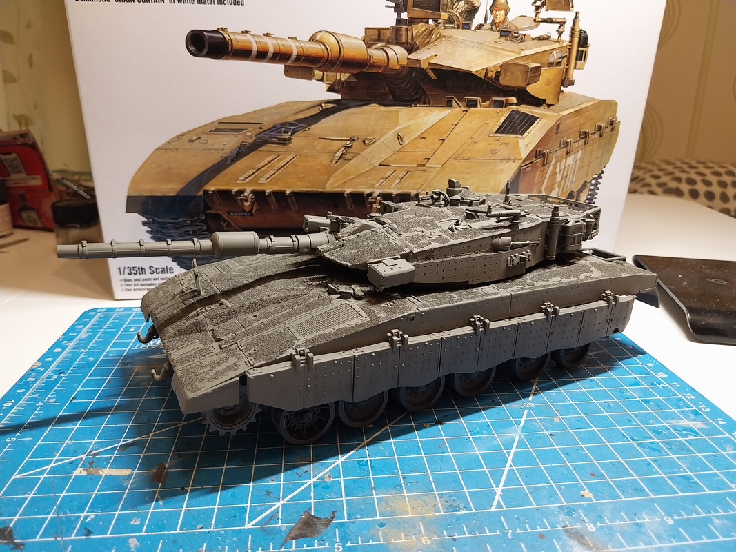

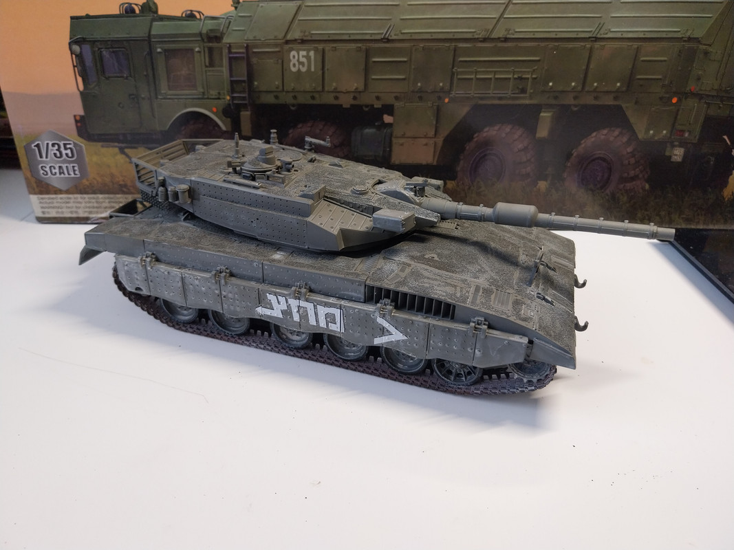

Сборка Меркавы заняла два дня.Сделал все люки,кроме кормового подвижными.
Добавлено (02.04.2025, 13:27)
Потом взялся за антислип.Клей из набора не стал применять.Использовал проверенный ПВА.
Управился за 3 часа.Наносил клей  ровным ,тонким слоем на панели по очереди и обсыпал мелким песком.
Через час  лишнее убрал мягкой кистью.
Теперь в грунтовку и покраску.

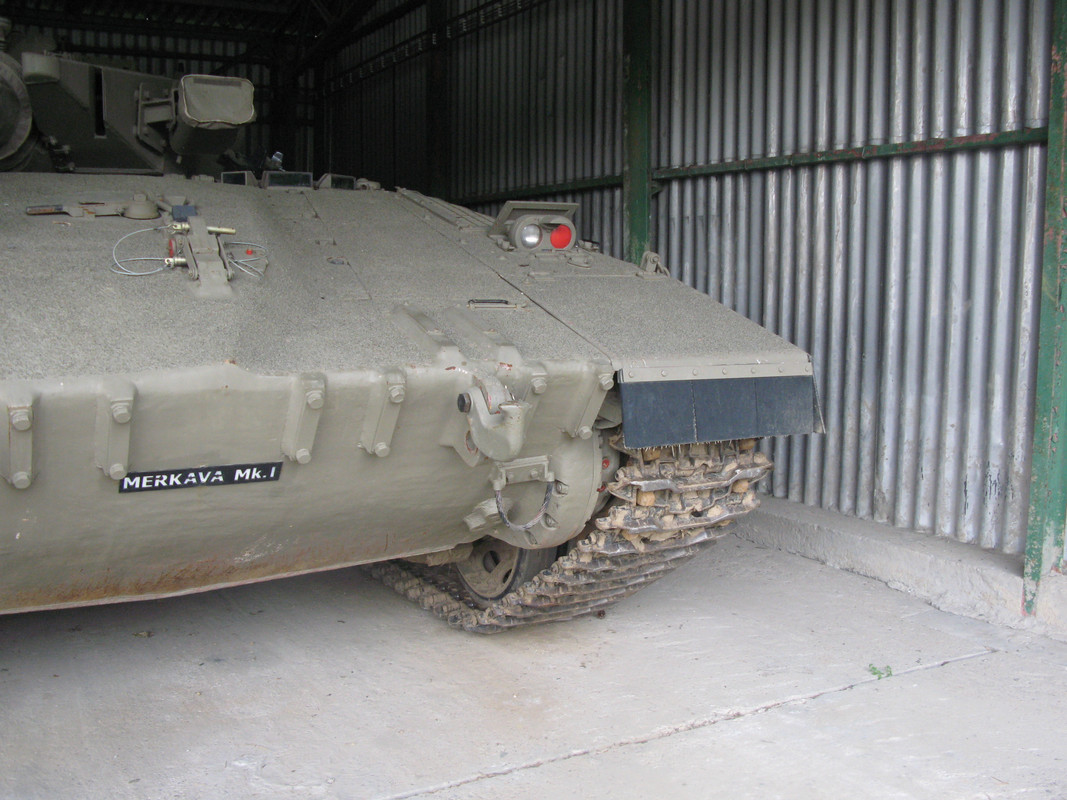

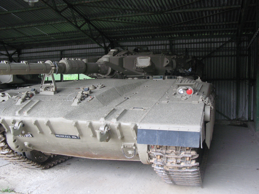

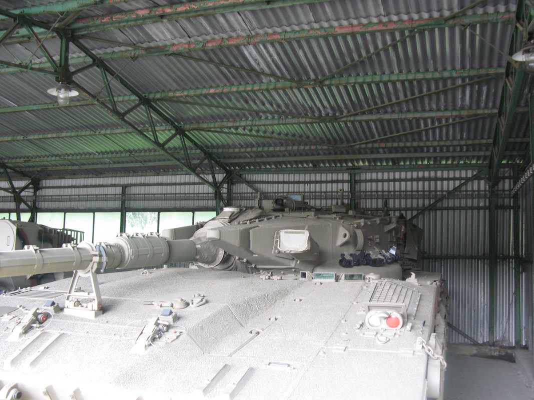

Добавлено (02.04.2025, 13:30)
На фото Меркава из  чешского музея БТТ.Фото мои.
panzer35Дата: Среда, 02.04.2025, 19:04 | Сообщение # 7
Сообщений: 8592
Это типа соды что то?
А когда я собирал эту модель 25 лет назад, то внешние катки были с резиновыми бандажами, зачем то...
shermanm4Дата: Среда, 02.04.2025, 19:36 | Сообщение # 8
panzer35, нет не сода.Похоже на кварцевый песок.Он тяжелый и далеко не разлетается.

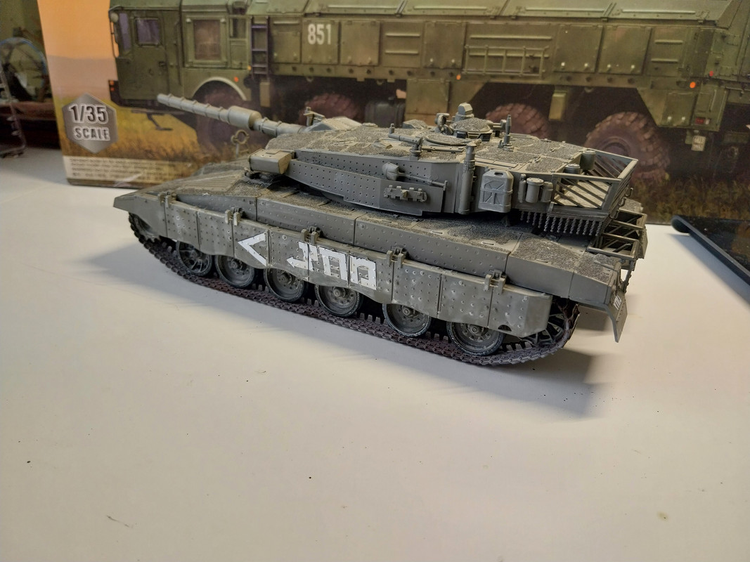

Добавлено (06.04.2025, 14:57)
Загрунтовал,а потом нанес базу.
