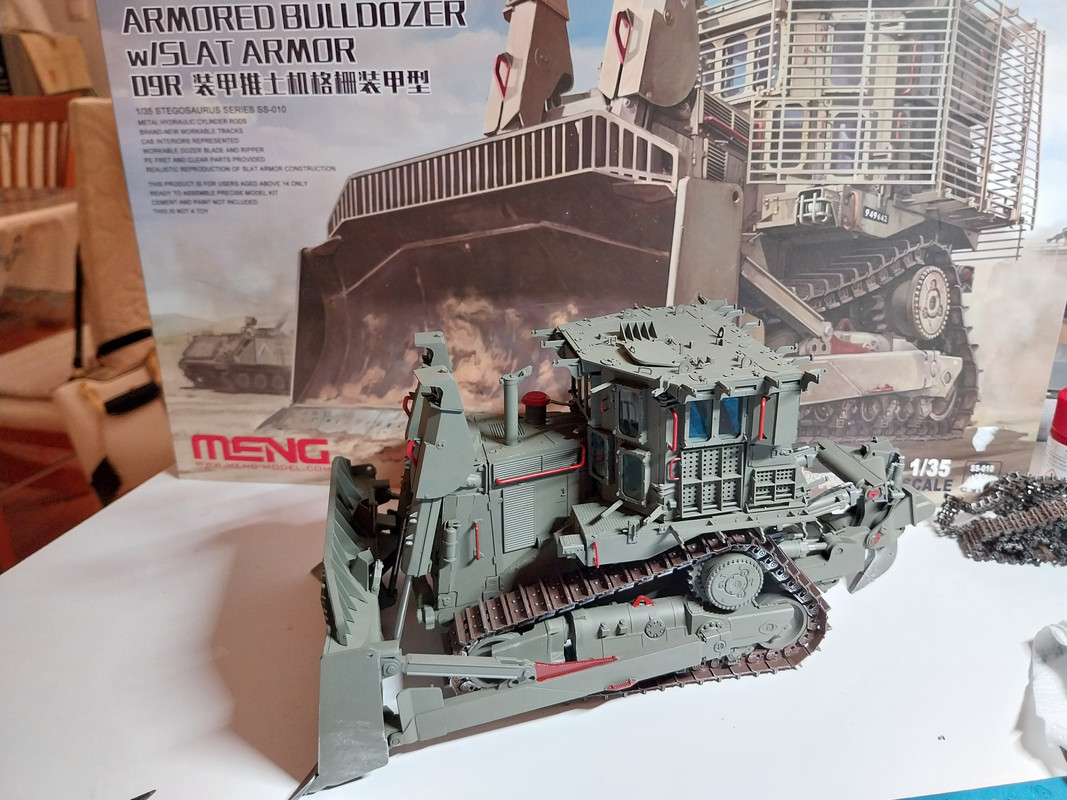

shermanm4Дата: Среда, 30.04.2025, 21:46 | Сообщение # 1
Сообщений: 2785
IDF Caterpillar D9 — по прозвищу Doobi ( ивр . דובי , плюшевый мишка ) — бронированный бульдозер Caterpillar D9, используемый Армией обороны Израиля (IDF). Он поставляется компанией Caterpillar Inc. и модифицирован Армией обороны Израиля, Israeli Military Industries и Israel Aerospace Industries для повышения выживаемости бульдозера во враждебных условиях и обеспечения его способности выдерживать атаки.
Модель от фирмы Менг.
Литники здесь:
https://www.super-hobby.hu/product....or.html

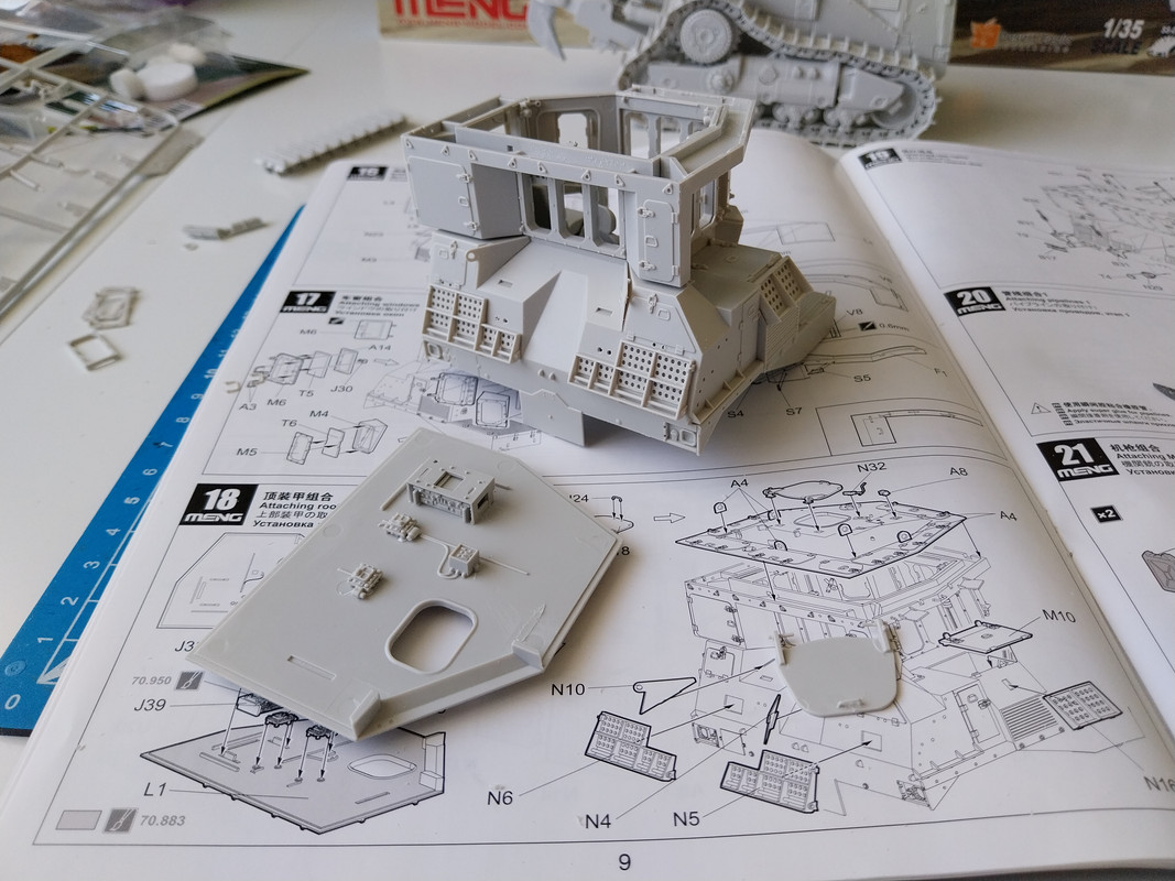

Добавлено (01.05.2025, 10:34)

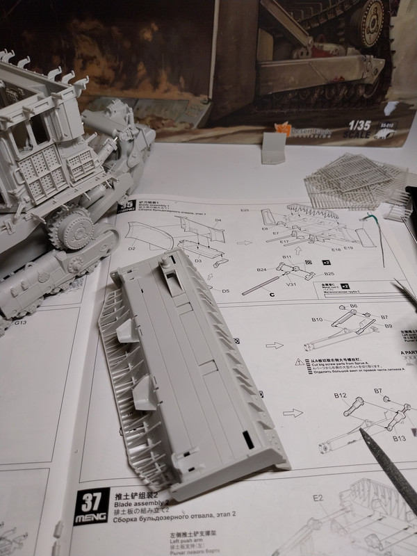

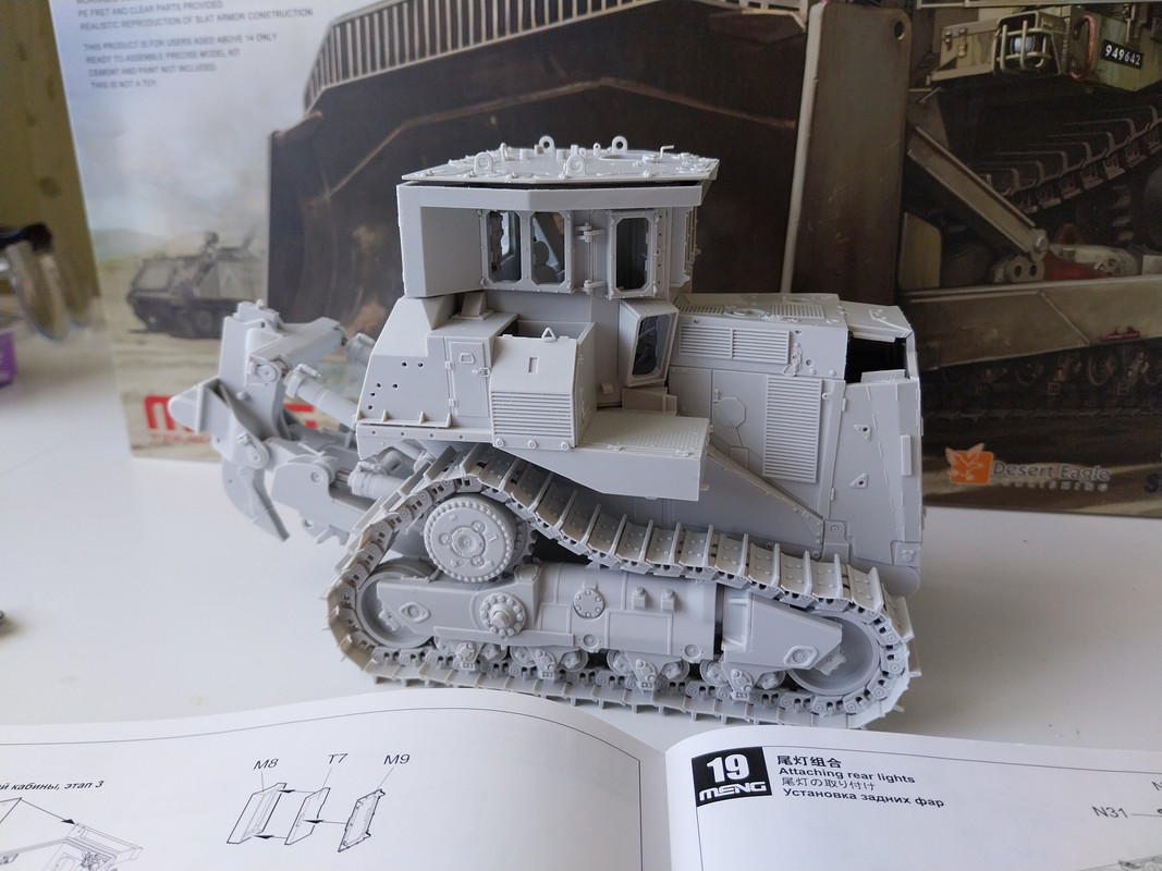

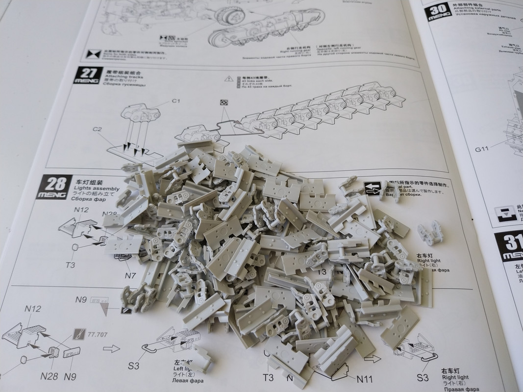

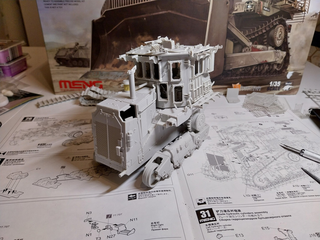

Много светло-серого пластика.Обилие следов от толкателей просто зашкаливает.
Добавлено (01.05.2025, 10:35)

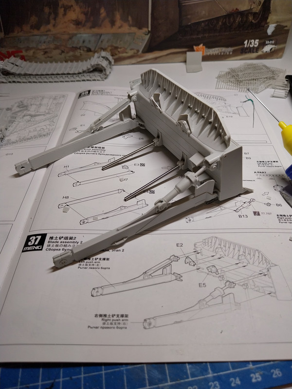

Гидравлика рабочая.Сделано интересно-металлическими трубками.И не приклеются и красить не надо.
Добавлено (01.05.2025, 10:37)
Если б не следы от толкателей-идеальная модель!

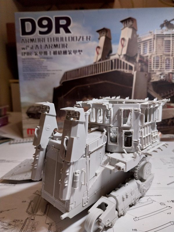

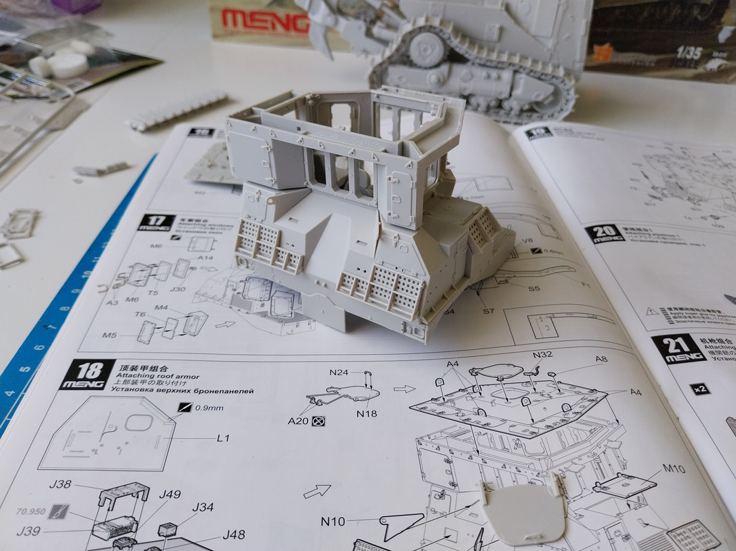

Кабину не вклеивал.Насухо  поставил.
Добавлено (01.05.2025, 10:40)

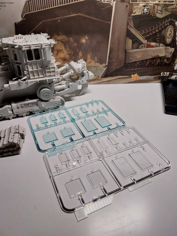

Стекла будут ставить после покраски.Они,кстати,тонированы.Зеленоватого цвета.

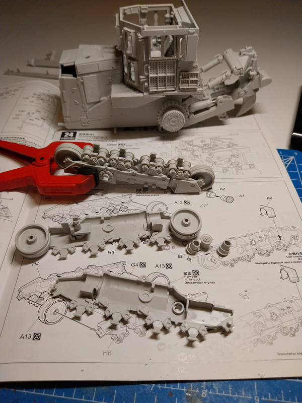

Ходовая  не содержит много деталей.Ведущие катки на втулках.
Добавлено (01.05.2025, 10:42)
траки очень напоминают  траки  британских танков ПМВ.

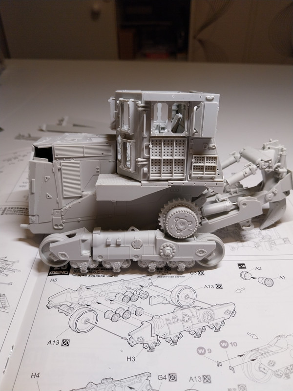

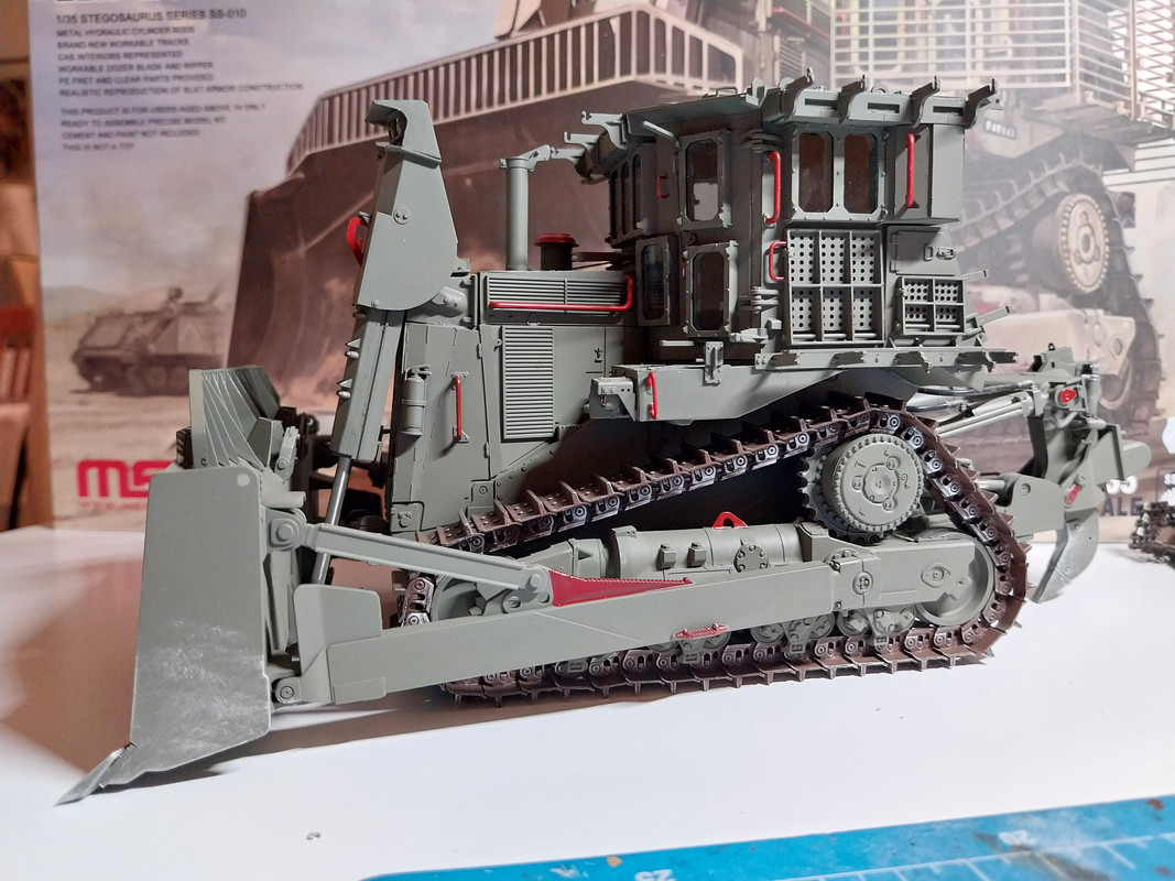

Добавлено (03.05.2025, 15:38)
Добавлено (03.05.2025, 15:41)

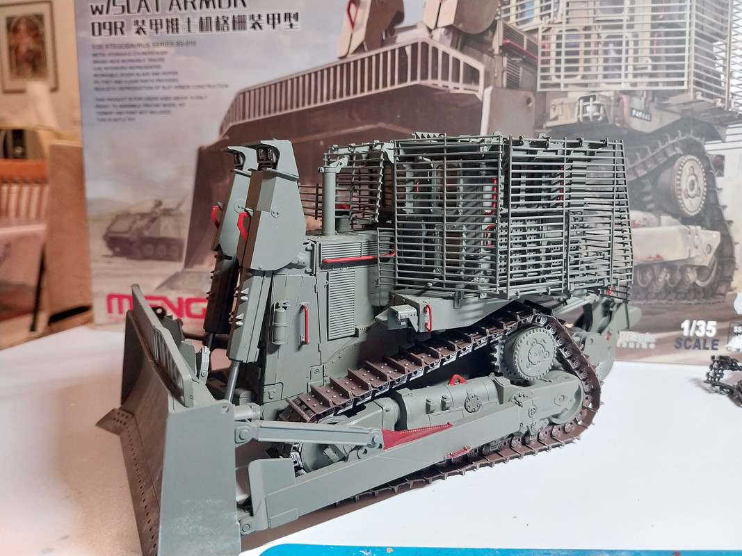

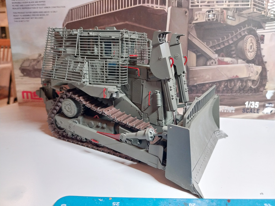

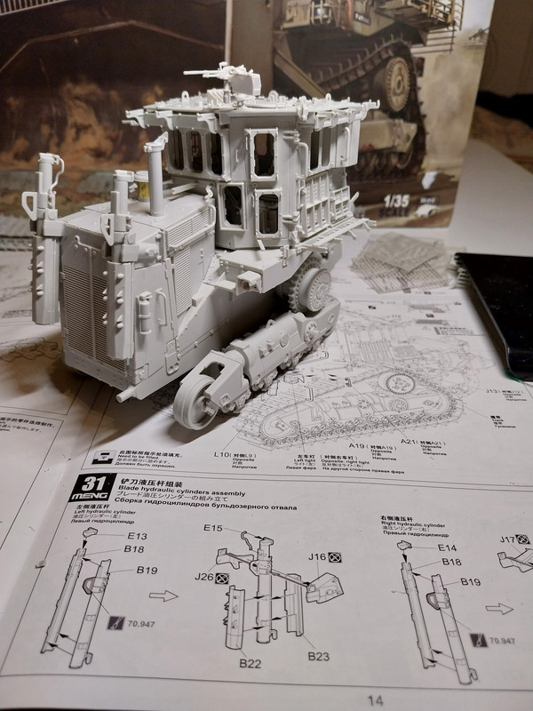

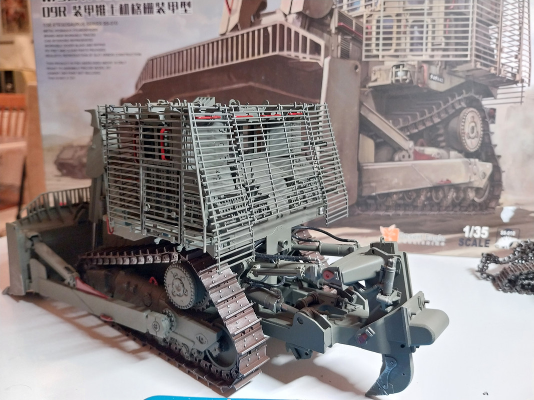

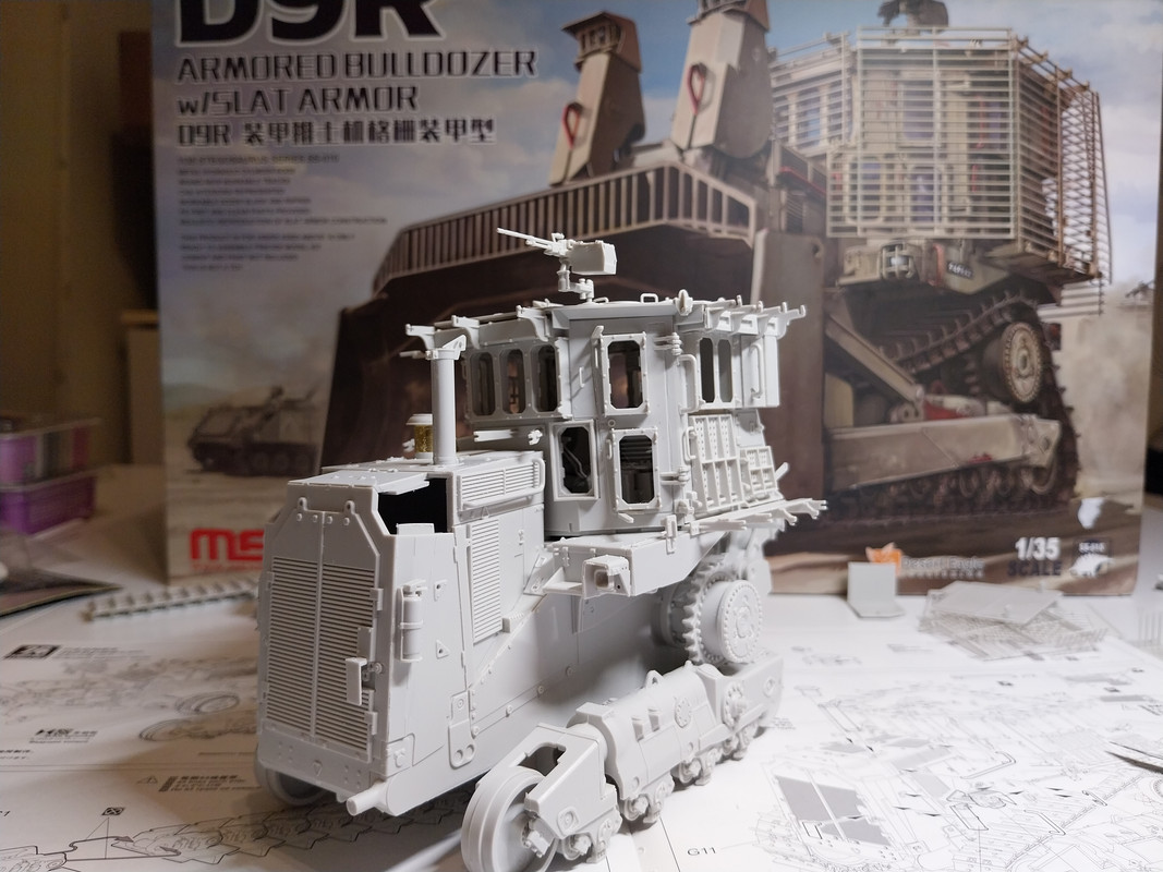

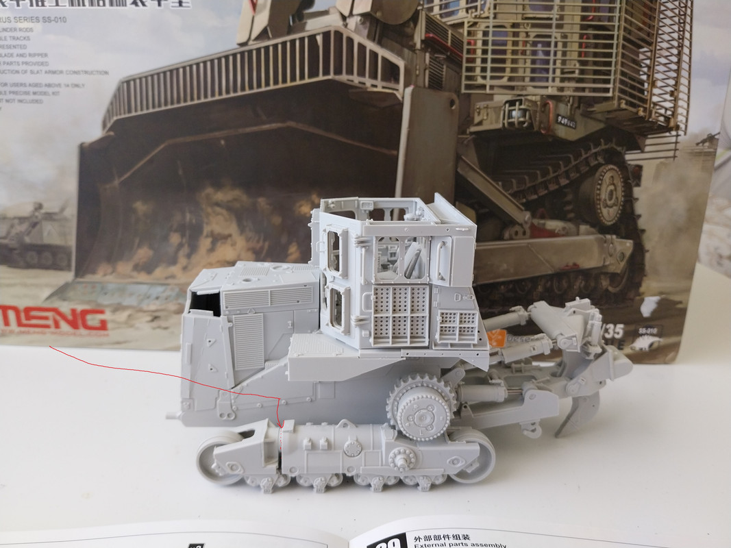

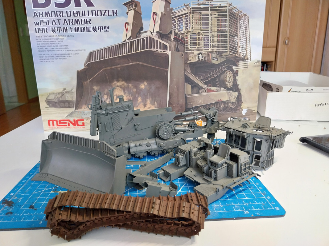

С траками вышла засада.Или мощный провис и гусеницы слетает легко  или мощный натяг и траки расцепляются автоматически.:(((( Механизм натяжения Менг не сделал.Пришлось слегка переделать ходовую.
Добавлено (03.05.2025, 15:45)
Распилил тележку в месте указанном стрелкой.Вставил в отверстие трубку пластиковую по диаметру и на пару миллиметров переднюю часть подал вперед.
Добавлено (03.05.2025, 15:47)
Добавлено (03.05.2025, 15:48)

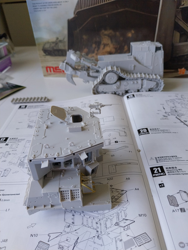

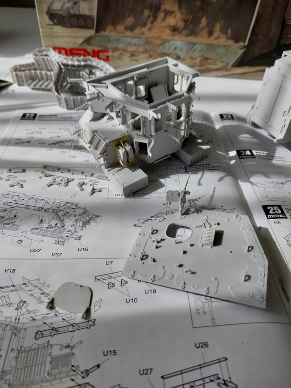

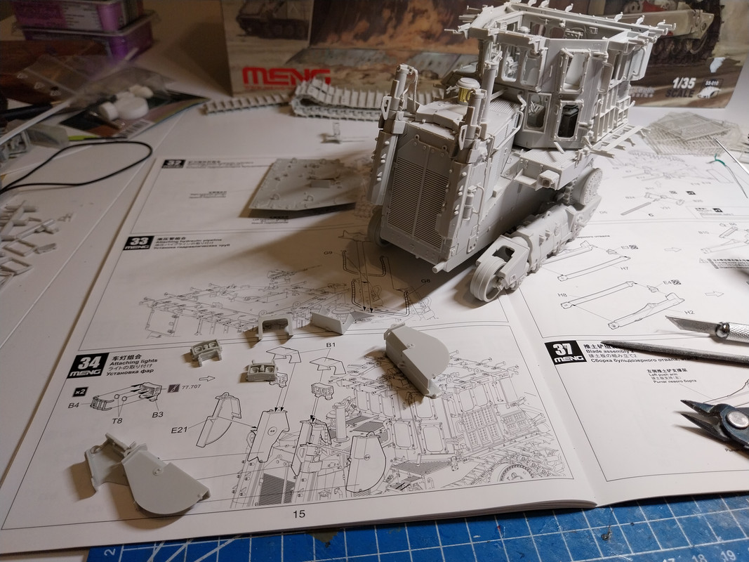

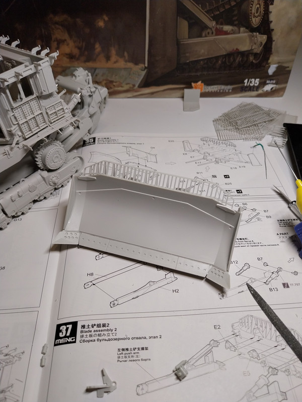

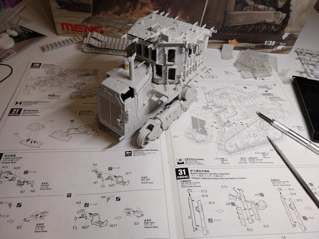

Далее пошла мелкая и противная работа по установке креплений и кронштейнов под решетки.
Добавлено (03.05.2025, 15:51)

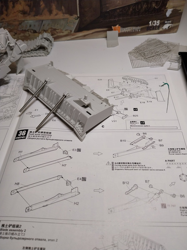

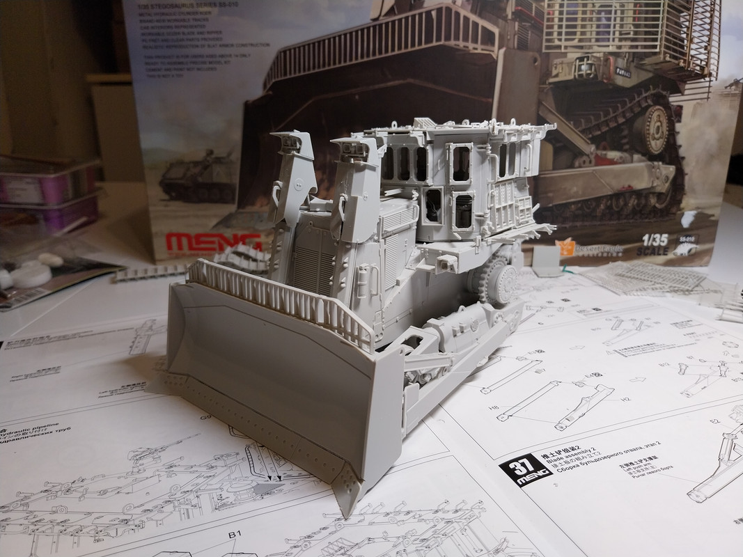

Далее сам бульдозер.Здесь тоже гидравлика сделана стальными трубочками,но увы,не работает в полную силу.
Два варианта стекол.Прозрачные и зеленоватые.

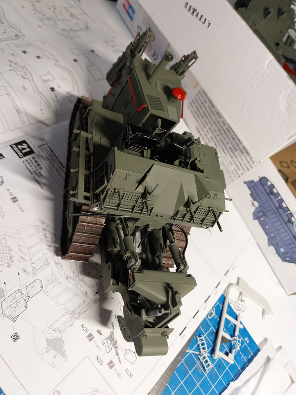

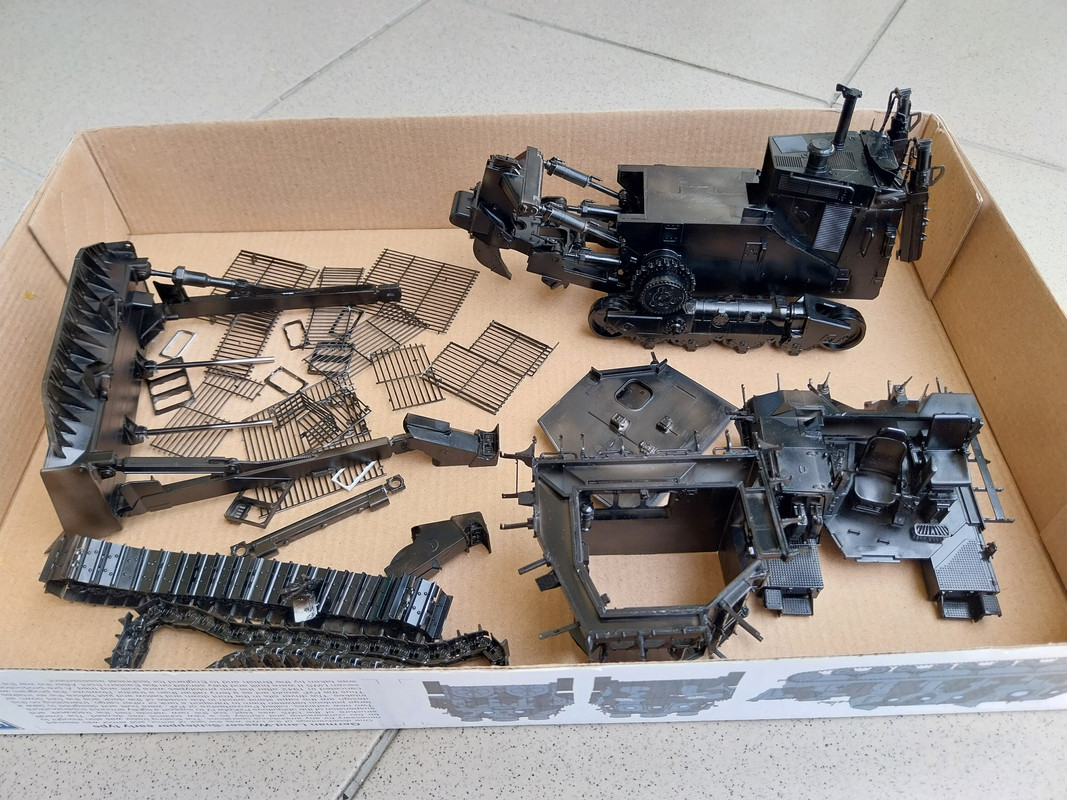

Добавлено (06.05.2025, 14:13)

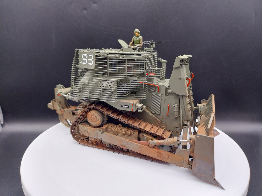

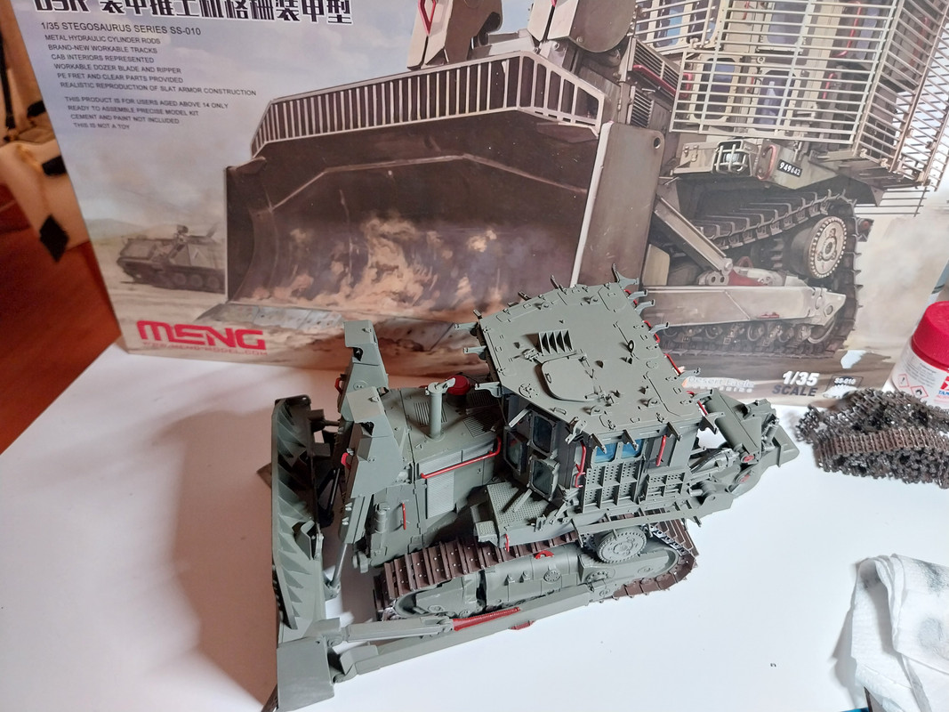

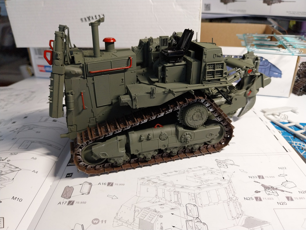

Загрунтовал черной краской.Нанес базу,но потом высветлил  другим оттенком.

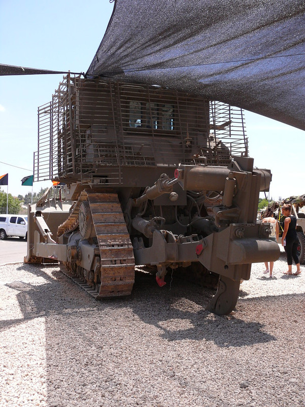

И немного реальной техники.

В чем состояла переделка ходовой?
shermanm4Дата: Пятница, 09.05.2025, 20:01 | Сообщение # 6
Сообщений: 2785
Blinoff, в удлинении   тележки в передней части на 2мм,что позволило сделать нормальное натяжение гусеницы.
Добавлено (09.05.2025, 20:03)
В противном случае сохранился бы этот неправильный провис.
Ходовая рабочая у трактора.
Добавлено (09.05.2025, 20:04)
У меня еще один D9R имеется,правда без решеток.Повторю с ним этот трюк и фото подробные выложу.

Крышу не приклеивал,чтобы можно было разместить экипаж.:)))
Спасибо. Тоже ждет очереди без экранов. Про провис уже давно слышал, но в детали пока не вникал.

там находиться гидравлический натяжитель гусеницы,красить хром
С уважением Юрий
shermanm4Дата: Среда, 04.06.2025, 10:00 | Сообщение # 11
Сообщений: 2785
ЮРИК, верно.Натяжитель  должен быть по любому.В этом месте распилить и нарастить можно без проблем.Практически ничего не видно.Поэтому я  там и пилил.:)))
